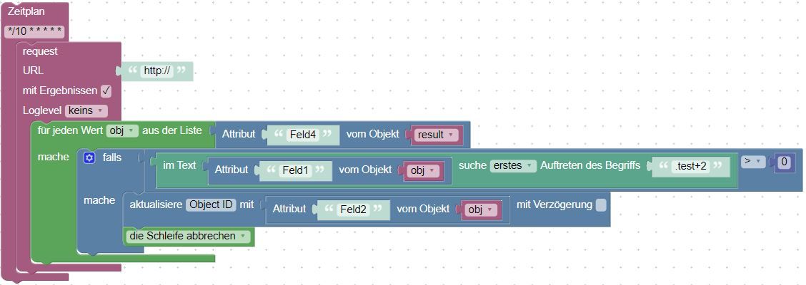

      Zum Beispiel von test+2 welches jetzt an vorletzter Position steht, welches später auch garnicht auftauchen kann, oder als letztes wenn wieder verfügbar.

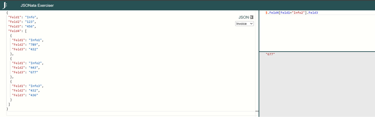

        @5tift Wenn Du JSONATA verwenden würdest, kannst Du auch die Felder nach Inhalt selektieren. Ich verstehe nicht, warum dieses Puzzleteil niemand nutzt. Das ist so genial für solche Aufgaben
        https://try.jsonata.org/IoRsjO_JF
        Hier einfach rumspielen und hier muss auch nichts eindeutig sein - bei Mehrdeutigkeit bekommst Du ein Array zurück

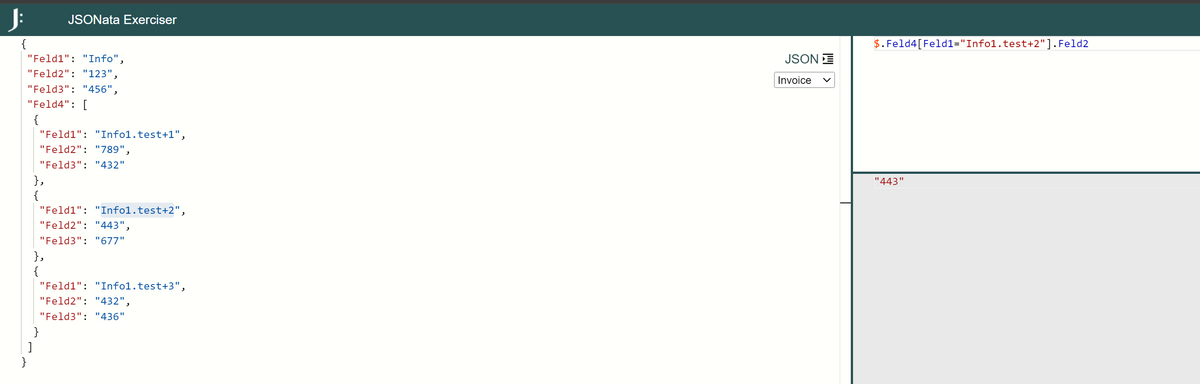

                    @5tift sagte in [teilgelöst] Parser: bestimmtes Feld aus json:
                    Eine Frage hätte ich noch an die Experten hier.
                    Gibt es auch die Möglichkeit die unterschiedlichen Feld1 Positionen nach ihrem Inhalt zu selektieren.
                    Zum Beispiel wenn Feld1 mit .test+2 endet hätte ich die Ausgabe von Feld2 mit 443.
                     "Feld1": "Info",
                     "Feld2": "123",
                     "Feld3": "456",
                     "Feld4": [
                       "Feld1": "Info1.test+1",
                       "Feld2": "789",
                       "Feld3": "432"
                       "Feld1": "Info1.test+2",
                       "Feld2": "443",
                       "Feld3": "677"
                       "Feld1": "Info1.test+3",
                       "Feld2": "432",
                       "Feld3": "436"
                    Vielen Dank und entspannte Feiertage.

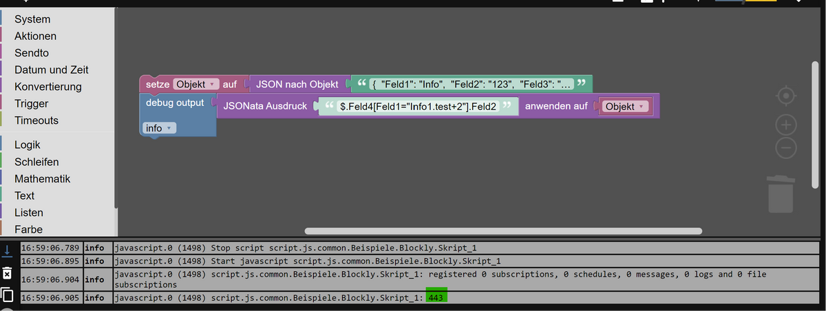

                              @5tift So würde das JSONATA im Blockly aussehen:
                              auf die letzte Aufgabenstellung bezogen. Hier zum Import
