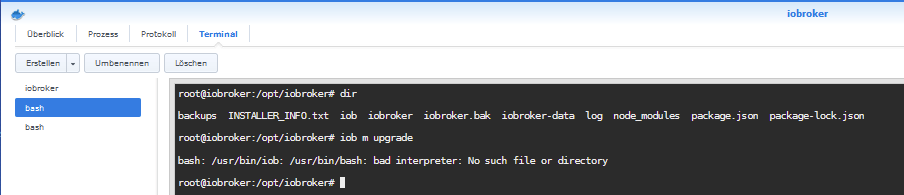

      Hall, und sorry wenn's jetzt das tausendste mal ist, aber ich frag sicherheithalber mal nach.
      Ich hab heute mein Docker Container geupdatet (dachte ich), aber die js-controller version bleibt auf v4.0.24, muß ich noch irgendwas machen?
      Folgende vorgehensweise:
      1. iobroker gestoppt
      2. alten Container gelöscht
      3. neuen Container erstellt mit dem Image buanet/iobroker:v9.0.1
      4. Container gestartet, soweit alles o.k.
      einzig die js-controller version in iobroker bleibt auf v.4.0.24
      fehlt noch irgendwas?

          • ChristianSr
            ChristianSr @Marc Berg last edited by
            @marc-berg said in [gelöst] js-controller updated nicht [Docker buanet/v9.0.1:
            @icebear sagte in js-controller updated nicht [Docker buanet/v9.0.1:
            Wenn du eine frische Installation mit dem Image 9.x erstellst, wird der js-controller 5.0.x installiert. Eine bestehende Installation wird aber nicht angepackt.
            Du müsstest also im Moment noch via
            iob m upgrade
            auf den aktuellen js-controller upgraden. Ab dann geht es auch über die Oberfläche / den Admin.
            Wo und wie mache ich sowas? Im Terminal des Containers?
            Marc Berg Glasfaser 2 Replies Last reply Reply Quote 0
            • Marc Berg
              Marc Berg Most Active @ChristianSr last edited by
              @christiansr sagte in [gelöst] js-controller updated nicht [Docker buanet/v9.0.1:
              Genau da, ja.
              • Glasfaser
                Glasfaser @ChristianSr last edited by
                @christiansr
                und welche Version hat das Image ... sieht mir nach < 9 aus !?
                • ChristianSr
                  @glasfaser said in [gelöst] js-controller updated nicht [Docker buanet/v9.0.1:
                  @christiansr
                  richtig. das war die Lösung.
                  Zuerst neues Image geladen, dann gings auch mit dem upgrade.
