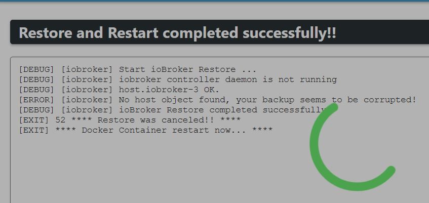

            @fehntjer sagte in Qnap Docker Container Update:
            Ich habe also ein neuen Docker mit dem Identischen Namen angelegt und installiert,
            das ist ( später ) richtig
            dann das backup aufgespielt,
            dabei kam aber leider nur der drehende Kreis, sonst nichts.
            das ist falsch , da dein Backup JS 4 enthält

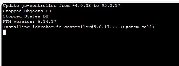

              Fehntjer @Glasfaser last edited by Fehntjer
              @glasfaser said in Qnap Docker Container Update:
              keine Ahnung was du damit meinst , kannst du dein ioBroker nicht auf JS 5 erstmal hochziehen , mit
              pkill -u iobroker
              iob upgrade self
              wenn alles durchläuft , dann den Container neu starten .
              Wenn ich das mache kommt im Terminal das, mehr passiert aber nicht, auch wenn ich 15min oder so warte Io instalation.JPG
              Die Netzwerkauslastung liegt so bei 200-500B/s von daher denke ich das da auch nicht viel passiert

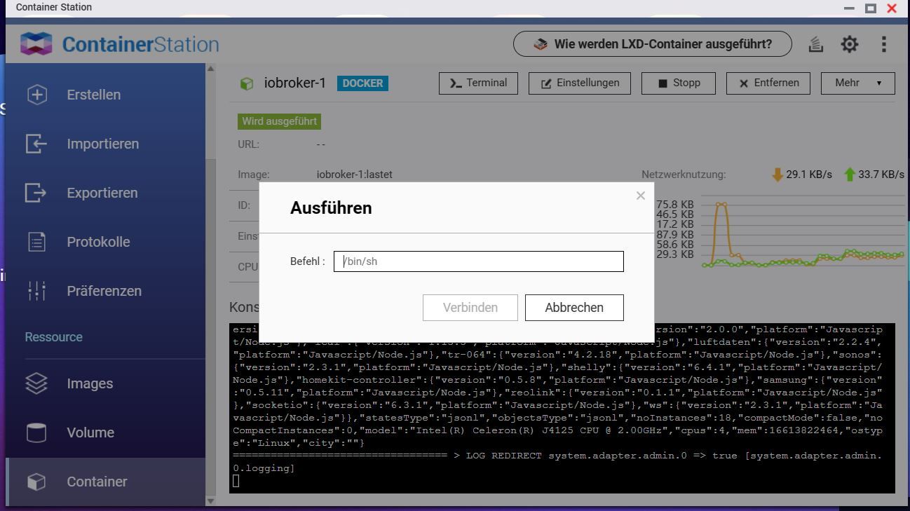

                        @fehntjer D.h, du startest die Befehle per "docker exec ..."??? Du kannst doch in der Container Station ein Terminal starten, oder?
                          Fehntjer @Marc Berg last edited by
                          @marc-berg said in Qnap Docker Container Update:
                          Mach das in der Container Station über Terminal, dann öffnet sich das Fenster terminal.JPG
                          Muss da aber jeden Befehl immer neu eingeben, es öffnet sich wohl ein neues Fenster wo dann drin steht, was durch den Befehl passiert ist, aber danach kann ich da nichts mehr eingeben

                            • Glasfaser
                              Glasfaser @Marc Berg last edited by
                              @marc-berg
                              der Befehl ist bei Ihm falsch
                              so :
                              /bin/bash
                              F O 2 Replies Last reply Reply Quote 0

                                  • O
                                    oFbEQnpoLKKl6mbY5e13 @Glasfaser last edited by
                                    @glasfaser
                                    "/bin/sh" funktioniert auf meinem QNAP-NAS seit Jahren einwandfrei.

                                        @glasfaser
                                        Ich kann nicht mal ansatzweise nachvollziehen, was da bei ihm mit dem Terminal nicht funktioniert. In dem Ausführen-Dialog steht ja als Beispiel schon /bin/sh drin. Wenn man da jetzt einfach /bin/sh eintippt, kann man auf Verbinden klicken. Dann sollte sich ein Terminal öffnen.
