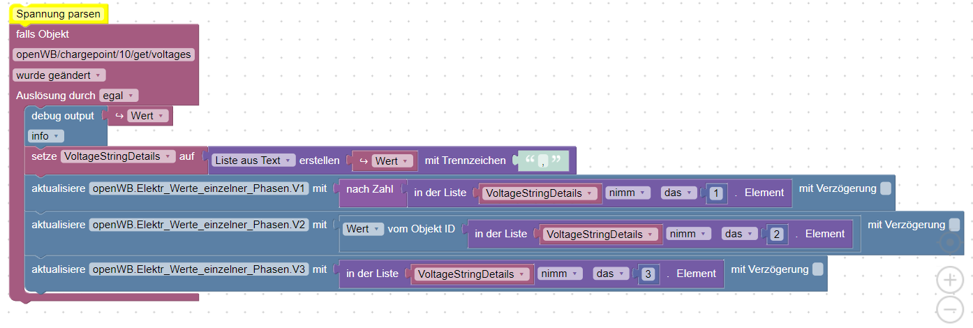

      Ich habe hier einen Datenpunkt mit einer Liste die z.B. folgenden Inhalt hat:
      [222.93, 227.24, 226.54]
      Wie bekomme ich daraus die reinen Werte ohne die Klammern? Folgendes habe ich getestet, aber ohne Erfolg:
        paul53 @hg6806 last edited by paul53
        @hg6806 sagte: Ich habe hier einen Datenpunkt mit einer Liste die z.B. folgenden Inhalt hat:
        JSON? Dann nicht "Liste aus Text erstellen", sondern Konvertierung "JSON nach Objekt".
        Wenn der Datenpunkt vom Typ "array" ist, enthält Wert bereits die Liste.

          Sieht gut aus. Danke!
