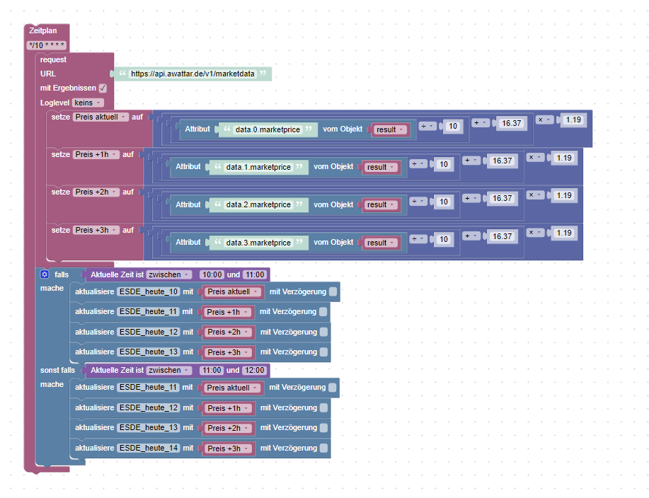

            https://api.awattar.de/v1/marketdata liefert jede Stunde die Preise der nächsten 24 Stunden.
            19:00 Uhr
            [{'hour':19,'price':0.082},{'hour':20,'price':0.078},{'hour':21,'price':0.067},{'hour':22,'price':0.061},{'hour':23,'price':0.049},{'hour':0,'price':0.03},{'hour':1,'price':0.025},{'hour':2,'price':0.021},{'hour':3,'price':0.003},{'hour':4,'price':0},{'hour':5,'price':0},{'hour':6,'price':0.024},{'hour':7,'price':0.045},{'hour':8,'price':0.049},{'hour':9,'price':0.037},{'hour':10,'price':0.034},{'hour':11,'price':0.026},{'hour':12,'price':0.024},{'hour':13,'price':0.012},{'hour':14,'price':0.011},{'hour':15,'price':0.017},{'hour':16,'price':0.017},{'hour':17,'price':0.035},{'hour':18,'price':0.039}]

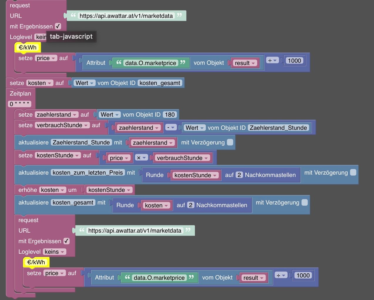

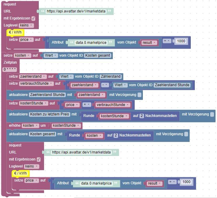

                paul53 @Mosel 1992 last edited by paul53
                @mosel-1992 sagte: immer zur vollen Stunde berechnet werden und in eine Objekt gespeichert werden.
                Mosel 1992 P 3 Replies Last reply Reply Quote 0
                • Mosel 1992
                  Mosel 1992 @paul53 last edited by
                  @paul53 vielen Dank schon mal, dass sieht schon mal sehr gut aus.
                  Du addierst ja jetzt die Kosten Pro stunde immer auf.
                  Hast du auch eine Idee, wie ich die Ergebnisse speichern kann?
                  Also das er mir einen Oberpunkt in den Objekten mit dem Datum anlegt und darunter gibt es dann 0-23 und dort sind immer die Werte Preis aktuell, Verbrauch und Kosten für die Stunde angeben ? Dann kann ich mir das nachher auch schön in Grafiken anzeigen lassen.
                  Es hängt jedoch bei mir daran, wie ich automatisch in Objekte die Punkte erstelle und das das Skript weiß, welcher Uhrzeit es aktuell ist und dann in den ordern schreibt
                    @mosel-1992 sagte: wie ich automatisch in Objekte die Punkte erstelle und das das Skript weiß, welcher Uhrzeit es aktuell ist und dann in den ordern schreibt
                    Ein Datenpunkt für die Kosten der letzten Stunde genügt. Den Verlauf ermittelt man mittels Historisierung.
                    @mosel-1992 sagte in Tibber Strompreis Simulation:
                    Das ist der kumulative Wert der Kosten.
                    Mosel 1992 P 2 Replies Last reply Reply Quote 0

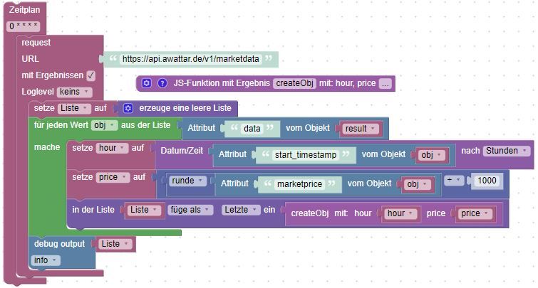

                              • Mosel 1992
                                Mosel 1992 @Mosel 1992 last edited by
                                Hat noch jemand eine schönere Idee für den Abruf der Strompreise?
                                Ich habe es jetzt so gemacht, dass er nachts um 0 Uhr die Preise abruft und dann hingeht und
                                Preis 0 Uhr = data.0.marketprice
                                Preis 1 Uhr = data.1.marketprice
                                usw...
                                Dann haben ich noch einen Träger für 1 Uhr erstellt, da setzt er mir dann data.23.marketprice auf Preis Morgen 0 Uhr und um 2 Uhr dann data.23.marketprice auf Morgen 1 Uhr usw.
                                was natürlich a ein riesen Skript ist und b sehr unflexibel vor allem, wenn man wie jetzt einen Fehler drin hat, muss ich ja bis 0 Uhr heute nacht warten, bis alles wieder stimmt.
                                Gibt es eine schöne Lösung, dass er immer hin geht und weiß, ah jetzt ist es 8 Uhr, jetzt schreibe ich die Werte fortlaufend auf die nächsten 24 h. also data.0.marketprice ist dann 8 Uhr und data.1.marketprice ist 9 Uhr usw... Ohen das ich jetzt den Riesen block von 0 Uhr kopiere und auf jede Uhrzeit übertrage?
                                • Mosel 1992
                                  @paul53 said in Tibber Strompreis Simulation:
                                  Kannst du mir erklären, wieso du das Url Request zwei mal im Ablauf hast, also wieso unten noch mal ?
                                    @mosel-1992 sagte: wieso du das Url Request zwei mal im Ablauf hast
                                    Einmal bei Skriptstart und einmal jede volle Stunde für die Berechnung der Kosten zur nächsten vollen Stunde.
                                    Mosel 1992 1 Reply Last reply Reply Quote 0
                                    • Mosel 1992
                                      Ok, müsste der dann aber nicht am Anfang kommen, also hinter dem Zeit trigger? Damit wenn die Vollstunde da ist, er die aktuellen Werte abruft und dann diesen schreibt? Oder habe ich hier einen denkfehler?
                                      Mosel 1992 paul53 2 Replies Last reply Reply Quote 0
                                      • Mosel 1992
                                        Nur damit ich es richtig verstehe und keinen Gedankenfehler drin habe. Ich geh aktuell in einem anderen Skript hin und frage dort zu bestimmten Zeiten die die Werte ab und schreibe Sie mir in Variablen und setze diese dann von der Zeit abhängig ein.
                                        Hier muss aber doch die Requestabfrage als oberstes kommen oder? Der geht die Sachen doch nach der reihe durch und wenn ich das ans ende schreibe, dann hat er doch die Variablen nicht ?
                                          @mosel-1992 sagte: hinter dem Zeit trigger?
                                          Berechnet werden muss mit dem Preis der abgelaufenen Stunde. Erst danach kann der Preis aktualisiert werden.

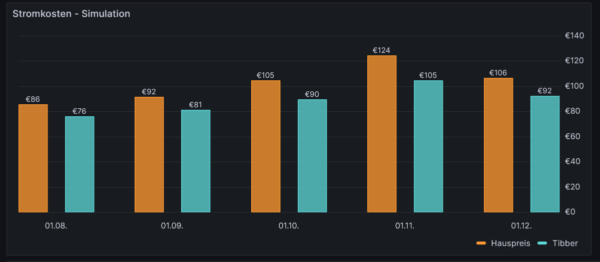

                                          • Marc Berg
                                            Marc Berg Most Active last edited by Marc Berg
                                            Wenn man die historischen Börsenpreise der letzten Monate bereits in einer InfluxDB (2) hat, könnte man das zusammen mit seinen Zählerdaten auch grafisch darstellen:
                                            Gebraucht werden dafür die Zählerstände, Börsenpreisdaten sowie die Tibber Nebenkosten pro Monat und kWh. Zum grafischen Vergleich noch die kWh Preise + mtl. Grundkosten (klassisch).

                                              |> map(fn: (r) => ({ _time: r._time, _value: r._value_verbrauch * (r._value_preis+tbrNebenkosten)}))
                                              |> aggregateWindow(every: 1mo,fn:sum,timeSrc: "_start",createEmpty:false)
                                              |> map(fn: (r) => ({ _time: r._time, _value: r._value + tbrGrundpreis}))
                                              |> rename(columns: {_value: "Tibber"})
                                            // Hinzufügen der klassischen Strompreiskosten
                                            join(tables: {tibber: tibber, kosten: kosten},on: ["_time"])
                                            Das Ganze ist nicht qualitätsgesichert! Am besten mal selbst durchspielen, ob das passt.
