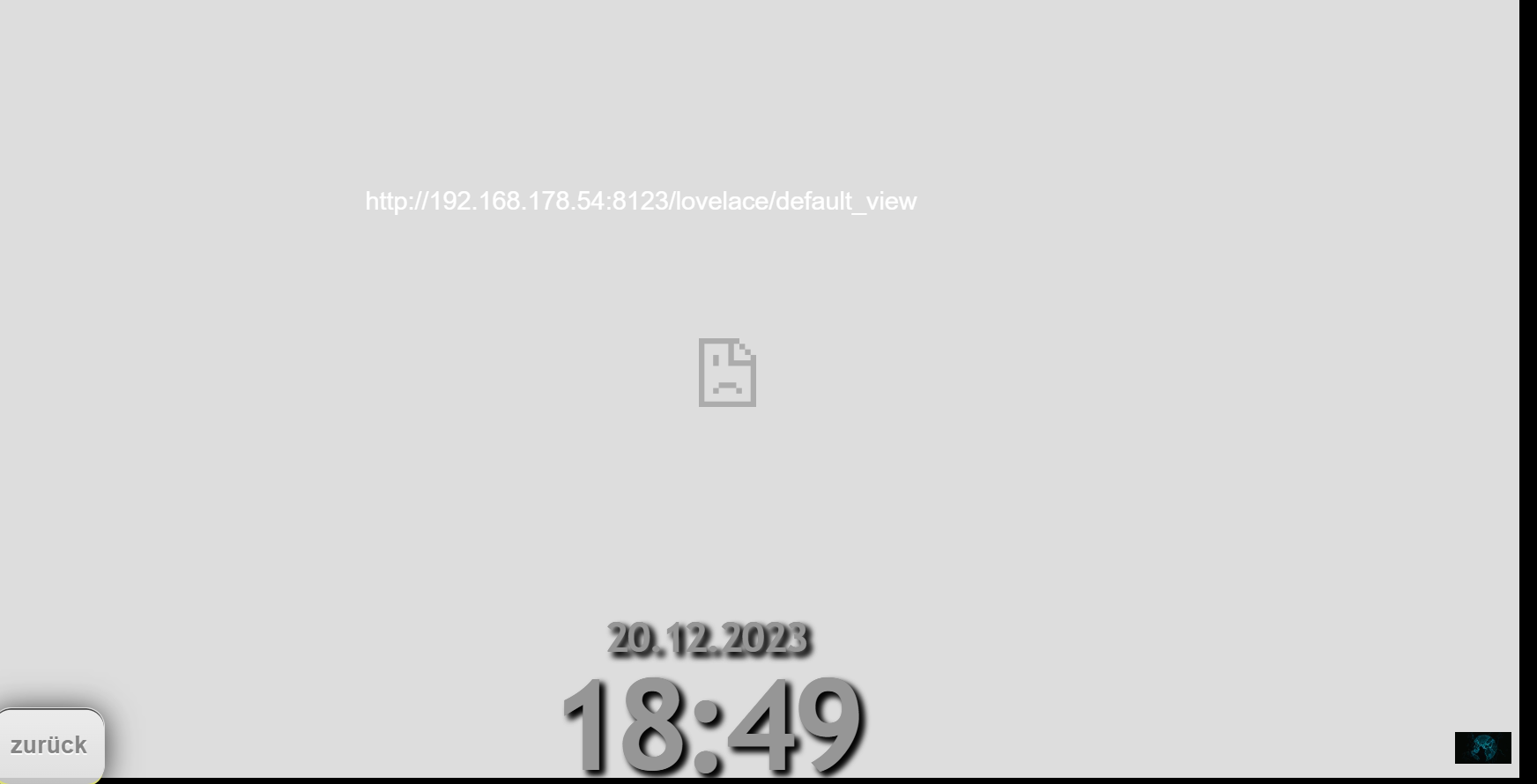

      Nach einem Update von HA auf die aktuelle Version bekomme ich folge Anzeige in der VIS:
      Es steht noch wenn man drauf geht, das die "192.168.178.XXX hat die Verbindung abgelehnt hat".
      Das Dashboard ist per iframe eingbunden und hat bis dato immer funktioniert. (ist die HA Dashboard Startseite mit Kamera Bilder).
      Vielleicht ist es ja jemanden was ganz einfaches... ich habe alles versucht.
      Danke sehr!
        dos1973 @Marcel saß last edited by dos1973
        @marcel-saß
        Musst du in deiner configuration.yaml einfügen
        http:
          use_x_frame_options: false
