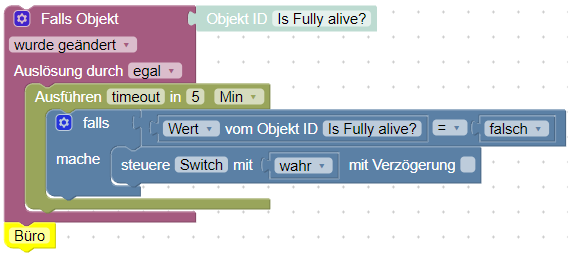

      da ich noch immer keine Lösung gefunden haben für mein Problem habe ich mir folgendes überlegt.
      Wie überwacht man einen Datenpunkt (true/false) 5 Minuten lang ob er danach noch immer auf false ist.
      Der DP ist immer auf true ... doch für eine Sekunde ist er false.
      Ist er nach 5 Minuten noch immer auf false dann ...
      Ich finde wie so oft kein Anfang.
      So weit bin ich erst mal:
      • Codierknecht
        Codierknecht Developer Most Active @Dr.Pie last edited by
        @dr-pie sagte in 5 Minuten lang false, dann .....:
        Einen timeout, der bei false nach 5 Minuten feuert und bei Änderung auf true gelöscht wird.

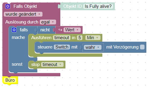

          • David G.
            David G. @Dr.Pie last edited by David G.
            @dr-pie
            Du musst aufpassen, dass der timeout nicht mehrfach gestartet werden kann. Den muss man immer stoppen falls die möglichkeut besteht ihn mehrfach zu starten. In deinem Fall also immer wenn sich der Status vom fully ändert.
            Das "nicht Wert" ist nur eine kürzerer Form von deiner Abfrage ob der Wert auf false steht.
            So meldet er sich nur, falls wirklich 5min durchgängig false ist.
            Wenn er wieder auf true geht, wird das timeout gelöscht.
            Dr.Pie 1 Reply Last reply Reply Quote 0

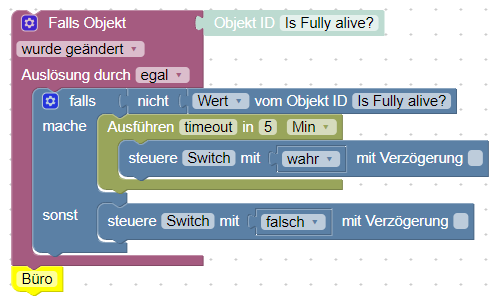

              Müsste dann so aussehen ??
              • David G.
                @dr-pie
                Bei sonst muss kein Switch geschaltet werden denke ich?
                Das sonst greift ja, falls fully alive ist oder unter 5min wieder von false auf true geht. Aber da MUSST du den Timeout stoppen.
                Anstatt Wert von fully alive kannst du auch nur "Wert" nehmen wie ich. Findest du unter trigger.
                Das ist dann immer der DP der den trigger angestoßen hat.

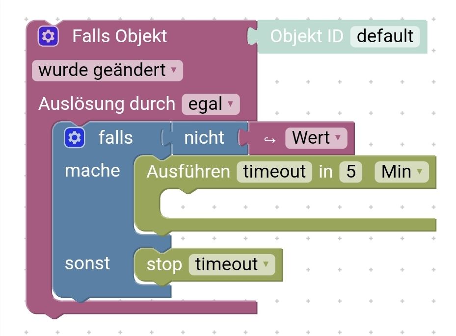

                  @david-g
                  Aber nun 😊
                  David G. 1 Reply Last reply Reply Quote 1
                  • David G.
                    @dr-pie
                    Jepp
