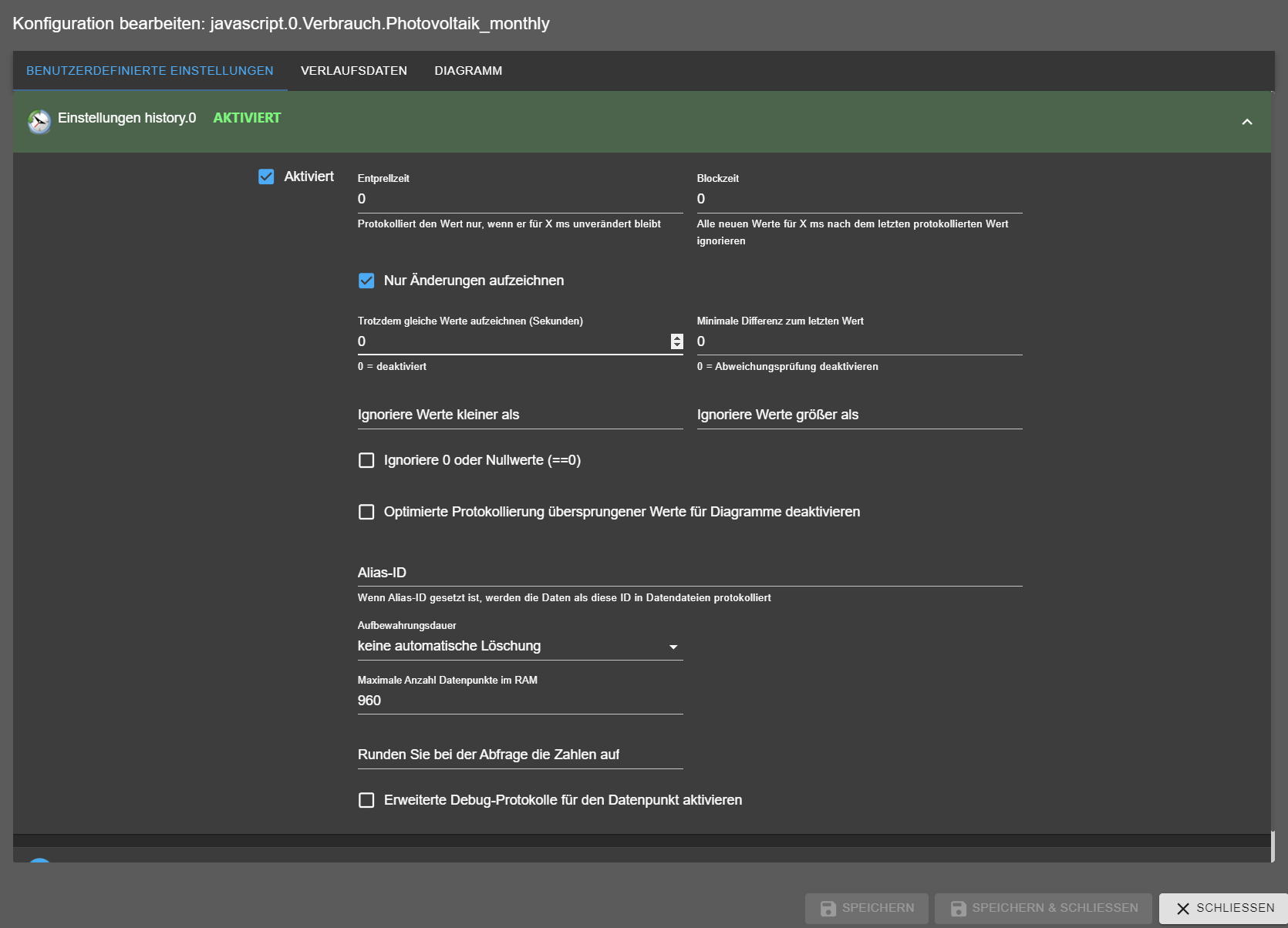

      Moin,
      ich habe hier aktuell einen Datenpunkt, den ich selber in Javascript erstellt habe, der sich sehr seltsam verhält.
      Eigentlich sollte der Datenpunkt monatlich beschrieben werden. Der Haken für History ist gesetzt.
      Wenn ich mir aber den Verlauf entweder im Admin oder im Flot anzeige sehe ich genau alle 15s neue Werte. Spannenderweise ist der angezeigte wert aber genau vom 1. des Monats und ganz anders wie die 15s geschriebenen Werte. Auch last changed und zuletzt aktualisiert ist vom 1.12.
      Irgendwas ist da seltsam ich tippe als Laie auf irgendein Problem mit Speicherbereichen.
      Wie kann ich rauskriegen, von wo der wie beschrieben wird, kann man das irgendwie rauskriegen außer einzeln jedes Script zu durchsuchen...
      Beste Grüße
      Nils

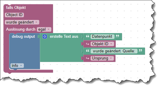

            • Codierknecht
              Codierknecht Developer Most Active @jmeister79 last edited by
              @jmeister79
              Du könntest zumindest mit einem kleinen Blockly ermitteln, wer wann den DP ändert.
              jmeister79 2 Replies Last reply Reply Quote 2
              • jmeister79
                jmeister79 @Codierknecht last edited by
                @codierknecht wie geil ist das denn? Wieder was gelernt, wusste nicht dass es dieses Attribut gibt. 1000 Dank!
                • jmeister79
                  @codierknecht also wie befürchtet .lc und .from sind am 1.12.2023 00:01 und javascript.0
                  dann frage ich mich warum in der History im 15s Takt andere Werte stehen...
                  Kurios. Neustart vom ioBroker hat auch nichts gebracht

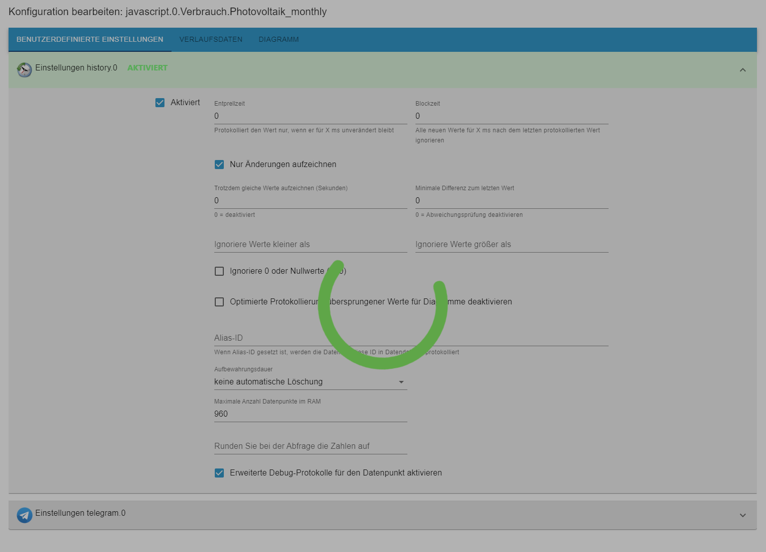

                      Edit: ich habe in history mal eingestellt, dass er die Quelle mitloggen soll, wenn ich alle Scripte deaktiviere kommen trotzdem neue Werte.
                      Und die quelle der Werte ist history.0.
                      Blockzeit, Entprellzeit minimale Änderung haben darauf keinerlei Einfluss.

                                      so sieht ein anderer aus:
                                        "common": {
                                          "name": "diff last month Stromzaehler",
                                          "type": "number",
                                          "unit": "kWh",
                                          "role": "state",
                                          "custom": {
                                            "history.0": {
                                              "changesOnly": true,
                                              "debounce": 0,
                                              "retention": 0,
                                              "maxLength": 960,
                                              "changesMinDelta": 0,
                                              "aliasId": "",
                                              "enabled": true

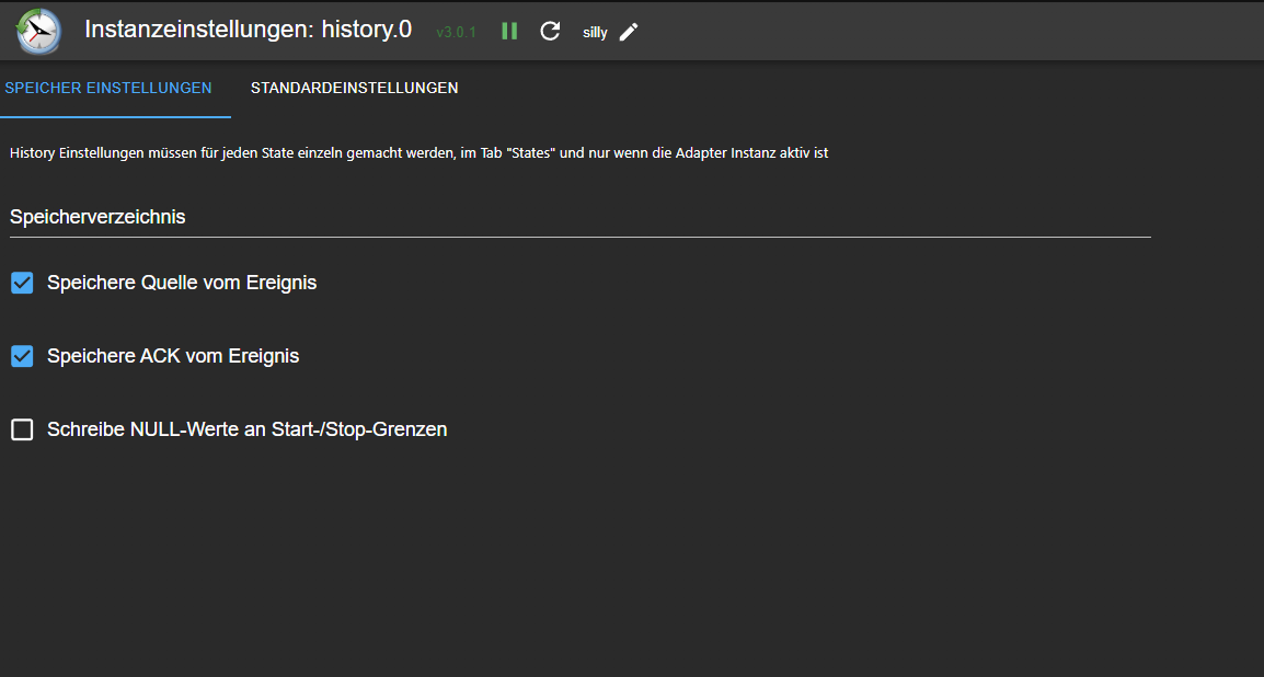

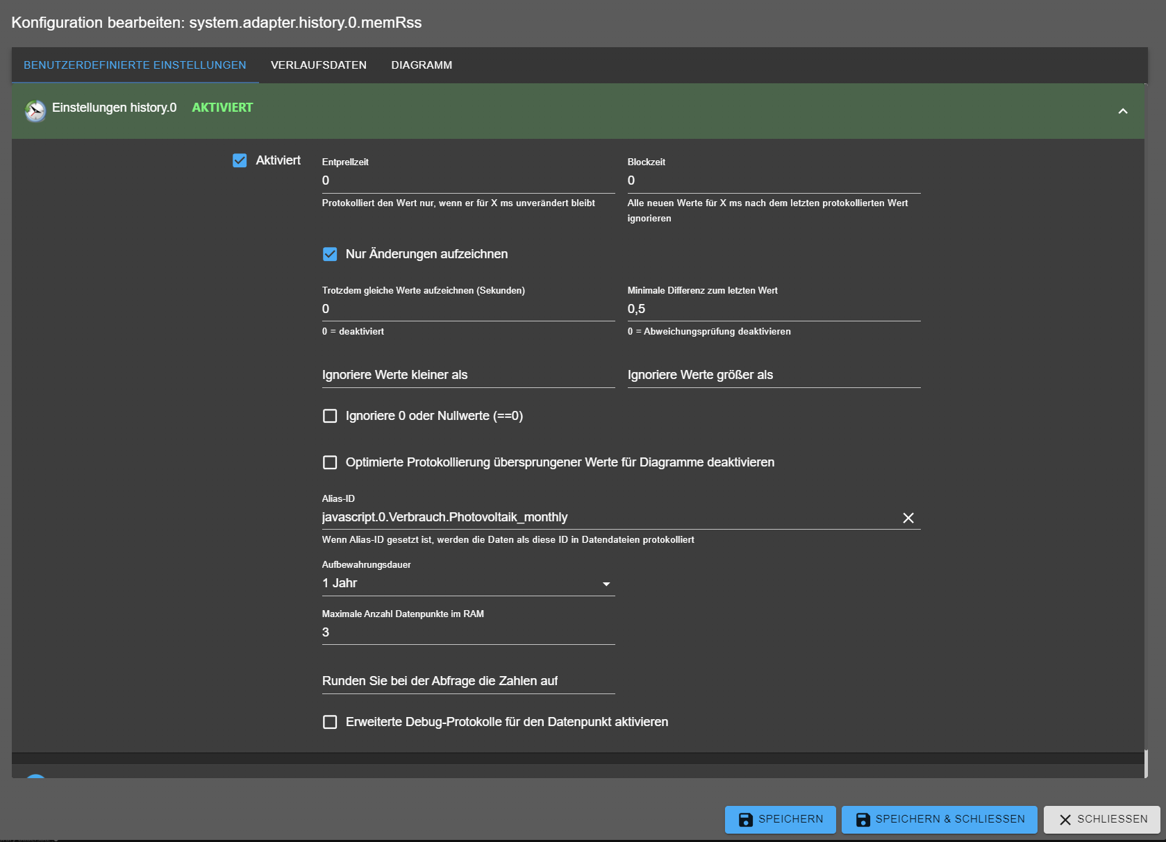

                                        Homoran Global Moderator Administrators @jmeister79 last edited by
                                        @jmeister79 sagte in Rauskriegen wer auf einen Datenpunkt schreibt:
                                        Quelle ist immer history.0
                                        und
                                        hab ich den Wert händisch neu angelegt und er beginnt sofort mit dem loggen neu. Quelle ist history.0
                                        lässt wieder die Frage zu der Konfiguration der history Instanz aufkommen!
                                        Hast du dort eingestellt dass Werte bei Neustart geschrieben werden sollen?
                                        das gleiche in den Objekten: ist da die Checkbox bei "opttimierte....abschalten" o.ä. aktiv?
                                        jmeister79 1 Reply Last reply Reply Quote 0
                                            disableSkippedValueLogging": false,
                                            dann schreibt history "fehlende" Daten um den Graph schöner zu machen.
                                            (aber nicht slle 15 Sekunden)
