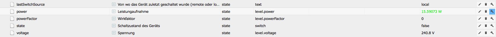

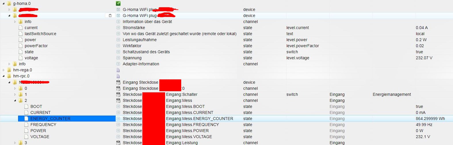

            Wäre es eventuell einfach möglich wie bei der HM Steckdose den ENERGY_COUNTER für die Steckdose mit Leistungsmessung mit einzubauen?
            Zum Loggen des Stromverbrauches wäre das natürlich sehr genial, sonst müsste ich mir was anderes überlegen…
            • AlCalzone
              Ich scheue mich ehrlich gesagt, Auswertungsfunktionen in Adapter zu integrieren. Streng genommen sollten Hardware-Adapter nur der Ansteuerung von Geräten dienen. Sonst stehen wir irgendwann an dem Punkt, dass jeder Adapter das gleiche berechnet, obwohl es zentral besser aufgehoben wäre.

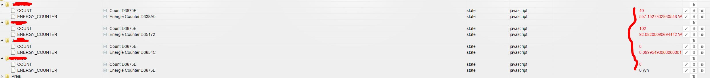

                        Funktioniert. Falls es auch jemand verwenden möchte, hier das endgültige Skript:
                        var instanz = 'javascript.0.';
                        var pfad = instanz + 'Strom.';
                        ! var idGHomaPower1 = 'g-homa.0.XXXXXX.power',
                        idGHomaEnergie1 = pfad + 'XXXXXX.ENERGY_COUNTER'';
                        ! createState(idGHomaEnergie1, 0, {name: 'Energie Counter XXXXXX', type: 'number', unit:'Wh'});
                        ! on({id:idGHomaPower1, change:'any'}, function(obj) {
                        var Verbrauch = getState(idGHomaEnergie1).val;
                        Verbrauch += (0.5 * (obj.state.val + obj.oldState.val) * (obj.state.ts - obj.oldState.ts)) / 3600000;
                        setState(idGHomaEnergie1, Verbrauch);
                        Danke für die Unterstützung @AlCalzone…

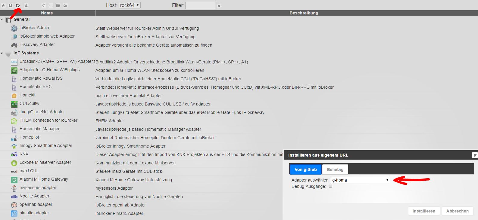

                                  • AlCalzone
                                    Den Knopf in der Adapterliste kennst du? Führt zu Dialog mit Dropdown, wo du mit 1-2 Klicks g-homa von Github installieren kannst.
                                    Oder meintest du das?
                                      schittl last edited by
                                      Ja den kenne ich.
                                      Habe ich über iobroker ausgeführt wobei ich mir dabei nicht sicher bin, ob das zum Erfolg führte, da die Meldungen immer noch erscheinen. Ich teste das heute abend nochmal 😉
