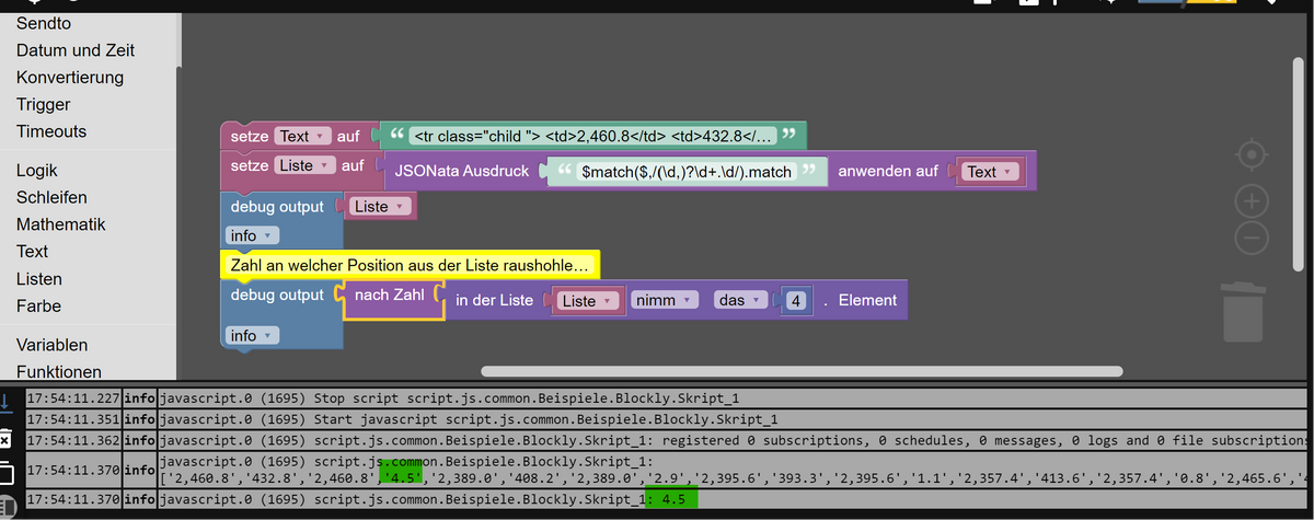

      • mickym
        mickym Most Active @ManfredHi last edited by
        @manfredhi Ich verstehe nicht warum ihr weiter puzzelt aber dann nutzt halt wenigstens JSONATA wenn es schon angeboten wird.
        Hier zum Import:

                     <block type="comment" id="CHsg+@:V8t5R)IAv#ny^">
                       <field name="COMMENT">Zahl an welcher Position aus der Liste raushohlen und Konvertieren</field>
                         <block type="debug" id="hocK%-EUwtZA8%G9(e)V">
                           <value name="TEXT">
                             <shadow type="text" id=";!d(G}wsH!+n@;jgbId?">
                             <block type="convert_tonumber" id="77d7#if/tG$:uQ;sPdfb">
                                 <block type="lists_getIndex" id="Sg.DiDmLb(]s|j-`T%F~">
                                     <block type="variables_get" id="J#N;[.6o[v.,T/QEto+E">
                                       <field name="VAR" id="}a[OFl*vHCIxJJ90Ly86">Liste</field>
                                   <value name="AT">
                                     <block type="math_number" id=";~*h+5hO~;iCz{IrMi|d">
                                       <field name="NUM">4</field>

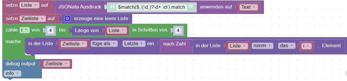

          paul53 @ManfredHi last edited by
          @manfredhi sagte: jeweils den 4. Wert extrahieren der jeweils zwischen child und childimpair steht und in eine Liste schreiben?
          Ich ergänze mal den Vorschlag von @mickym

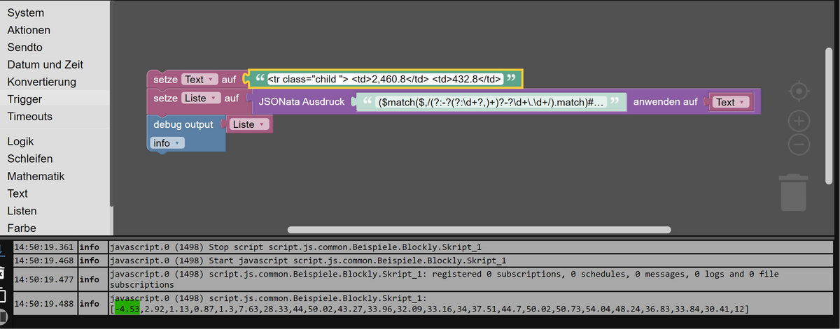

          Log:
          [4.5,2.9,1.1,0.8,1.3,7.6,28.3,44,50,43.2,33.9,32,33.1,34,37.5,44.7,50,50.7,54,48.2,36.8,33.8,30.4,12]
          mickym 1 Reply Last reply Reply Quote 1

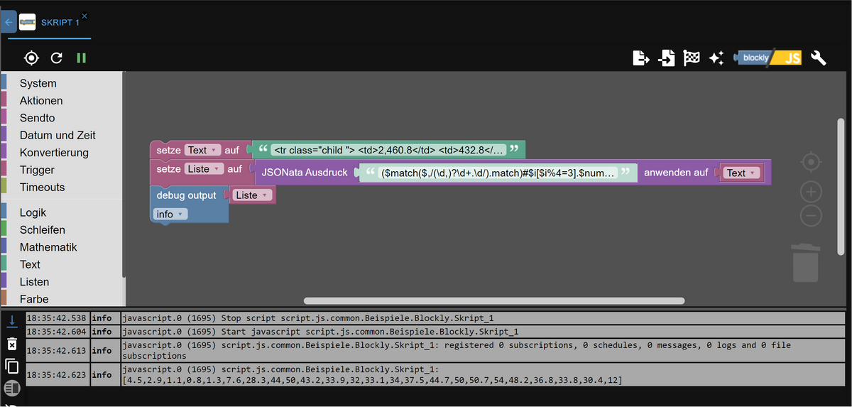

          • mickym
            mickym Most Active @paul53 last edited by
            @paul53 Das kann man aber auch einfacher haben - indem man den JSONATA Ausdruck nur ändert:
            ($match($,/(\d,)?\d+.\d/).match)#$i[$i%4=3].$number()
            Damit habe ich auch jeden 4. Wert und auch schon in eine Zahl konvertiert:
            Hier das Blockly:

              paul53 @mickym last edited by
              @mickym sagte: Das kann man aber auch einfacher haben
              "Einfacher" ist relativ.

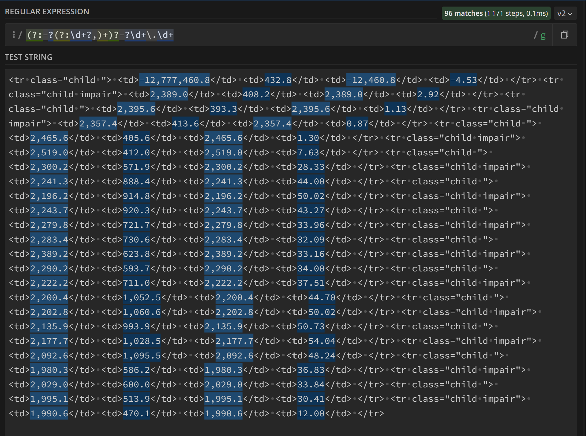

                        Ja das nutzt nur nichts wenn man das vorher als positive Zahl rausfiltert. Sorry das war mein Fehler!!!! 😧 😧
                        Ich auch meine letzte Variante genommen. Also die, in der JSONATA und nicht Blockly die Konvertierung vornimmt.
                        Und wenn Du lieber @paul53 Variante nimmst, dann lass halt wieder die äußere Klammer und das "braune" Gedöns weg. 😁
                        So ich habe nun mal bis zu negativen Millionenwerten und auch mehr Dezimalstellen abgeändert und getestet.
                        Du musst also den regulären Ausdruck ändern
                        /(?:-?(?:\d+?,)+)?-?\d+\.\d+/
                        bzw. den ganzen JSONATA-Ausdruck
                        ($match($,/(?:-?(?:\d+?,)+)?-?\d+\.\d+/).match)#$i[$i%4=3].$number()
                        EDIT: War noch ein Fehler drin - jetzt müsste es passen: https://regex101.com/r/Aunkjk/2
                        Ich hoffe ich habe nun alle erwischt:
                        Vielleicht kann das jemand mit den regulären Ausdrücken noch jemand besser als ich und das ist zu umständlich, aber besser habe ICH es halt nicht hingebracht.

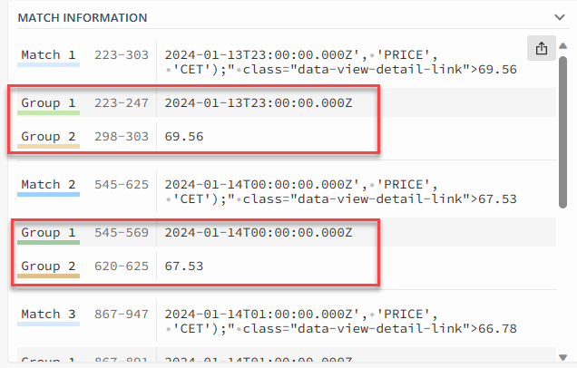

                                      • mickym
                                        @manfredhi Doch schau mal - ob Dir as gefällt?
                                        https://regex101.com/r/d9FrcN/1

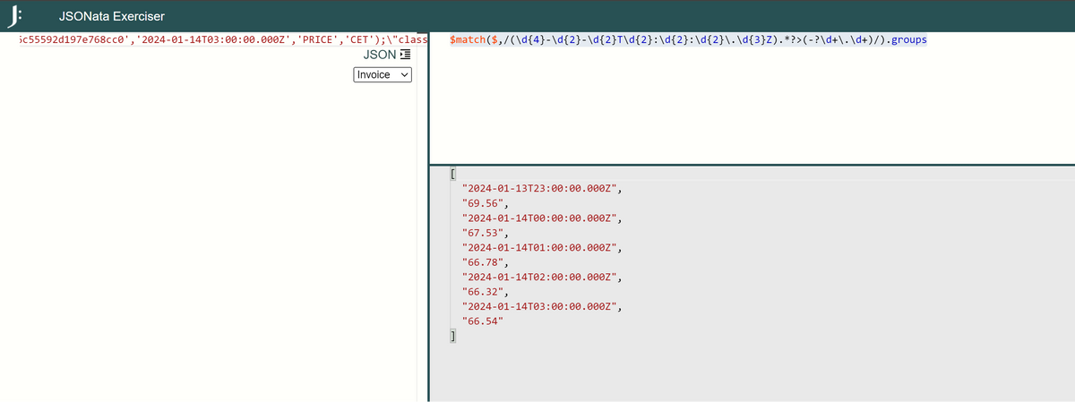

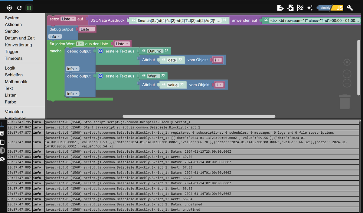

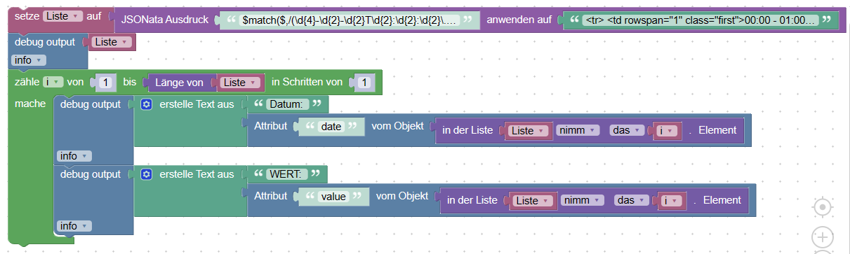

                                            @manfredhi Na also - also siehst Du regEx geht, aber ein Objekt wäre doch sicher sinnvoller - also wieder so ein Stringchaos.
                                            Wäre das den nicht viel schöner:
                                            : https://try.jsonata.org/bz5mJZ3T_
                                            Warum löst ihr euch nicht von diesen blöden Strings?
                                                "date": "2024-01-13T23:00:00.000Z",
                                                "value": "69.56"
                                                "date": "2024-01-14T00:00:00.000Z",
                                                "value": "67.53"
                                                "date": "2024-01-14T01:00:00.000Z",
                                                "value": "66.78"
                                                "date": "2024-01-14T02:00:00.000Z",
                                                "value": "66.32"
                                                "date": "2024-01-14T03:00:00.000Z",
                                                "value": "66.54"
