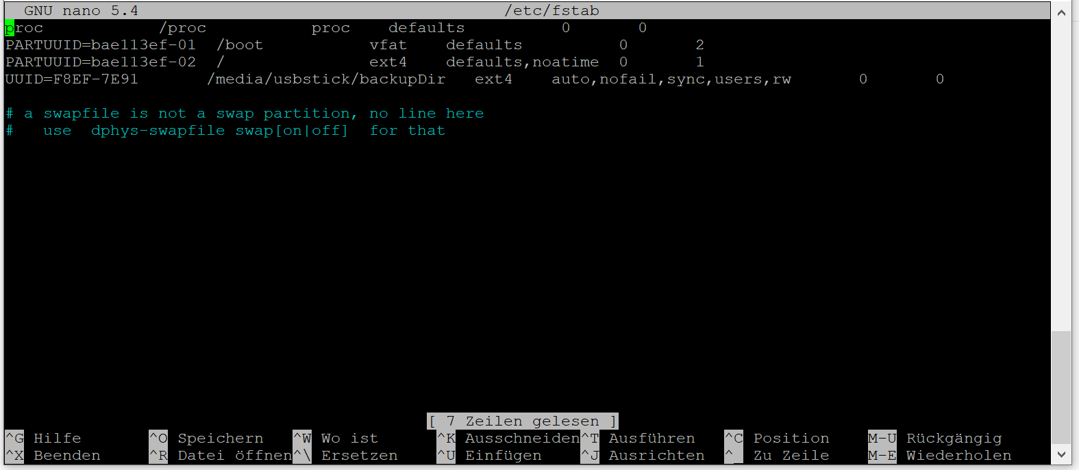

      @dirk-4 Gut dann editierst Du nun Deine fstab
      nano /etc/fstab
      dort fügst Du dann folgende Zeile ein:
      UUID=xxxx-7E91       /media/usbstick/backupDir   ext4    auto,nofail,sync,users,rw       0       0
      die UUID ohne Anführungszeichen.
      Dann mit Strg+X abspeichern mit Y bestätigen und mit cat /etc/tab schauen, ob die Zeile drin ist.

            Dirk 4 @mickym last edited by
            @mickym
            so ist das jetzt drin .
            "mit cat /etc/tab schauen, ob die Zeile drin ist." was meinst du damit?

              @dirk-4 Ist die UUID so kurz - kann ich mir gar nicht vorstellen?
                @mickym
                ja länger ist die nicht
                • mickym
                  mickym Most Active @Dirk 4 last edited by
                  @dirk-4 Na dann sollte es gehen. Und neu starten und es sollte im backitup verfügbar sein.

                    @dirk-4 sagte in SSD und USB Stick:
                    @mickym
                    Diente nur der Kontrolle - damit das auch abgespeichert hast. Und funktioniert es?
                      @mickym
                      Entschuldige ich musste kurz weg.
                      Ja hat geklappt vielen Dank für deine Hilfe .
