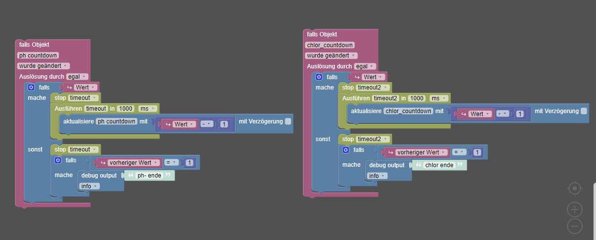

      ich habe hier folgendes Blockly um einen Countdown runter zu zählen.
      Sobald ich den ersten Countdown mit 60 auslöse, läuft dieser schön runter auf 0. Wenn ich währenddessen den zweiten starte, springt der erste wieder auf 60 mit hoch.
      wie kann ich das trennen?

        @mpl1338 sagte: Wenn ich währenddessen den zweiten starte, springt der erste wieder auf 60 mit hoch.
        Das kann ich nicht nachvollziehen. Bei mir laufen beide Count down unabhängig voneinander.

            @mpl1338 zeige besser den ganzen Blockly und nicht nur einen Teil.

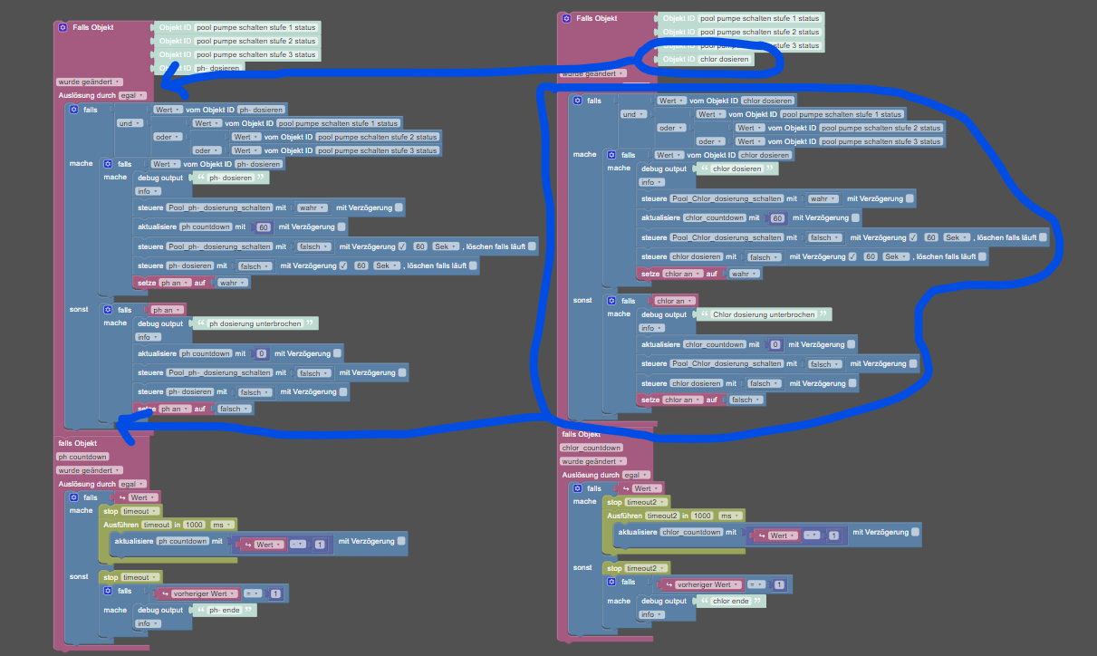

              ich habe das Problem gefunden.
              Ich hatte PH und Chlor im selben Trigger und habe dadurch beides neu getriggert.
              Habe es jetzt aufgeteilt auf 2 Trigger bzw. 4 Trigger

                  @mpl1338 said in 2 Timer beeinflussen sich:
                  genau deshalb immer alles zeigen
