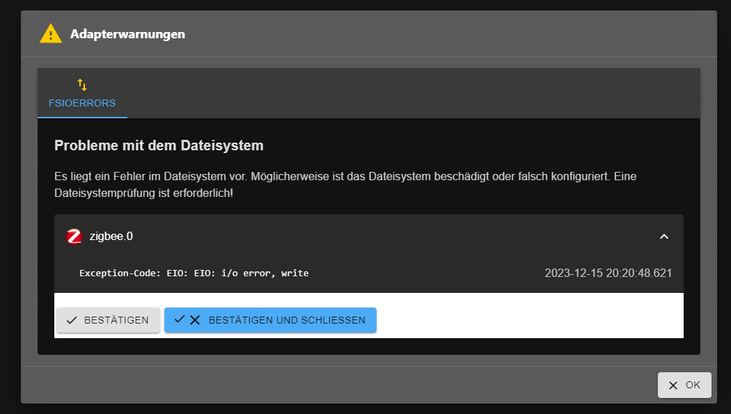

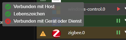

      • ListenpunktIch hab mich heute im iobroker eingeloggt und sah da ich hier einen Fehler erhalte
      Vor einigen Tagen hatte ich den js controller installiert und genauso Nodejs - evtl. ist hier was schief gelaufen?

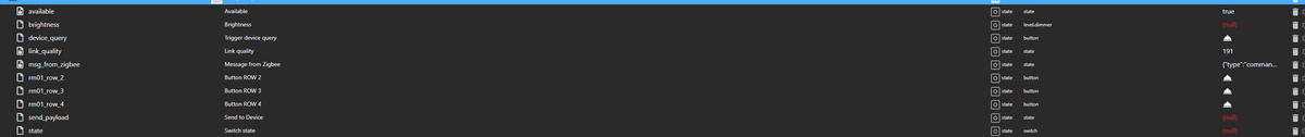

      • Listenpunktmir ist ebenso aufgefallen dass seit dem update auf den aktuellen Zigbee.Adapter bei meinem Busch Jäger-Zigbee-Schalter nicht mehr die eingestellten funktionen verfügbar sind.
        nach einer kontrolle hat nichts mehr reagiert bei druck auf den schalter - somit hatte ich den ganzen baum gelöscht, adapter restart, und siehe da - fast alles weg, so wie ich es früher hatte bevor ich verstanden hab dass ich das gerät auf ausschließen setzen musste (siehe hier https://forum.iobroker.net/topic/50381/busch-jäger-6737-01-es-werden-nicht-alle-objekte-angezeigt?_=1703189610786)
        jetzt ist der unterschied dass ich den zwar weiterhin auf ausschließen habe aber trotzdem keine weiteren states kommen.
        auch nach einem entfernen von dort und neu hinzufügen war es weiterhin das selbe
      bitte um hilfe & schonmal eine frohe Vorweihnachtszeit 🙂
      LG

            Thomas Braun Most Active @igor123 last edited by
            @igor123 sagte in Probleme mit Zigbee.Adapter:
            Pending Updates: 128
            Ernsthaft?
            nodejs ist auch falsch installiert.
            iob stop
            iob fix
            iob nodejs-update
            sollte das wieder auf Spur bringen.
            • I
              igor123 @Thomas Braun last edited by
              @thomas-braun sagte in Probleme mit Zigbee.Adapter:
              iob stop iob fix iob nodejs-update
              da sieht man mal wieder wie wenig ahnung von dem ganzen habe und es doch irgendwie so halb funkt 😄
              Hab das mal ausgeführt - soweit fertig - den fehler vom Zigbee-Adapter erhielt ich nun nicht mehr - danke für die rasche hilfe!
              Das Problem mit dem states habe ich nur leider weiterhin 😕
                Dann jetzt nochmal die Ausgabe von
                iob diag
                • I
                      /dev/serial/by-id/usb-dresden_elektronik_ingenieurtechnik_GmbH_ConBee_II_DE2256619-if00
                      Und statt /dev/ttyACM0 trägst du im Zigbee-Adapter das als COM-Port ein:
                      • I

                        habe ich nun getan
                        bleibt dann nur leider auf gelb

                            2023-12-21 22:07:43.068  - info: host.raspberrypi stopInstance system.adapter.zi                                                                                                                                                                                                                                                                                                                                                           gbee.0 (force=false, process=true)
                            2023-12-21 22:07:43.240  - info: zigbee.0 (4621) Got terminate signal TERMINATE_                                                                                                                                                                                                                                                                                                                                                           YOURSELF
                            2023-12-21 22:07:43.245  - info: host.raspberrypi stopInstance system.adapter.zi                                                                                                                                                                                                                                                                                                                                                           gbee.0 send kill signal
                            2023-12-21 22:07:43.243  - info: zigbee.0 (4621) cleaned everything up...
                            2023-12-21 22:07:43.335  - info: zigbee.0 (4621) Zigbee: disabling joining new d                                                                                                                                                                                                                                                                                                                                                           evices.
                            2023-12-21 22:07:43.516  - info: zigbee.0 (4621) terminating
                            2023-12-21 22:07:43.518  - info: zigbee.0 (4621) Terminated (ADAPTER_REQUESTED_T                                                                                                                                                                                                                                                                                                                                                           ERMINATION): Without reason
                            2023-12-21 22:07:43.633  - info: admin.0 (1299) <== Disconnect system.user.admin                                                                                                                                                                                                                                                                                                                                                            from ::ffff:192.168.1.22
                            2023-12-21 22:07:43.744  - info: zigbee.0 (4621) terminating
                            2023-12-21 22:07:44.184  - info: host.raspberrypi instance system.adapter.zigbee                                                                                                                                                                                                                                                                                                                                                           .0 terminated with code 11 (ADAPTER_REQUESTED_TERMINATION)
                            2023-12-21 22:07:46.494  - info: host.raspberrypi instance system.adapter.zigbee                                                                                                                                                                                                                                                                                                                                                           .0 started with pid 4877
                            2023-12-21 22:07:50.386  - info: zigbee.0 (4877) Plugin sentry Sentry Plugin dis                                                                                                                                                                                                                                                                                                                                                           abled for this process because sending of statistic data is disabled for the sys                                                                                                                                                                                                                                                                                                                                                           tem
                            2023-12-21 22:07:50.717  - info: zigbee.0 (4877) starting. Version 1.8.24 in /op                                                                                                                                                                                                                                                                                                                                                           t/iobroker/node_modules/iobroker.zigbee, node: v18.19.0, js-controller: 5.0.17
                            2023-12-21 22:07:50.811  - info: zigbee.0 (4877) delete old Backup files. keep o                                                                                                                                                                                                                                                                                                                                                           nly last 10
                            2023-12-21 22:07:50.813  - info: zigbee.0 (4877) Starting Zigbee  npm ...
                            2023-12-21 22:07:51.138  - info: zigbee.0 (4877) Installed Version: iobroker.zig                                                                                                                                                                                                                                                                                                                                                           bee@1.8.24
                            2023-12-21 22:07:51.537  - error: zigbee.0 (4877) Starting zigbee-herdsman probl                                                                                                                                                                                                                                                                                                                                                           em : "Error while opening serialport 'Error: Error: No such file or directory, c                                                                                                                                                                                                                                                                                                                                                           annot open /dev/serial/by-id/usb-dresden_elektronik_ingenieurtechnik_GmbH_ConBee                                                                                                                                                                                                                                                                                                                                                           _II_DE2256619-if00'"
                            2023-12-21 22:07:51.538  - error: zigbee.0 (4877) Failed to start Zigbee
                            2023-12-21 22:07:51.538  - error: zigbee.0 (4877) Error herdsman start
                            2023-12-21 22:08:01.539  - info: zigbee.0 (4877) Try to reconnect. 1 attempts le                                                                                                                                                                                                                                                                                                                                                           ft
                            2023-12-21 22:08:01.541  - info: zigbee.0 (4877) Starting Zigbee  npm ...
                            2023-12-21 22:08:01.555  - info: zigbee.0 (4877) Installed Version: iobroker.zig                                                                                                                                                                                                                                                                                                                                                           bee@1.8.24
                            2023-12-21 22:08:01.704  - error: zigbee.0 (4877) Starting zigbee-herdsman probl                                                                                                                                                                                                                                                                                                                                                           em : "Error while opening serialport 'Error: Error: No such file or directory, c                                                                                                                                                                                                                                                                                                                                                           annot open /dev/serial/by-id/usb-dresden_elektronik_ingenieurtechnik_GmbH_ConBee                                                                                                                                                                                                                                                                                                                                                           _II_DE2256619-if00'"
                            2023-12-21 22:08:01.705  - error: zigbee.0 (4877) Failed to start Zigbee
                            2023-12-21 22:08:01.706  - error: zigbee.0 (4877) Error herdsman start
