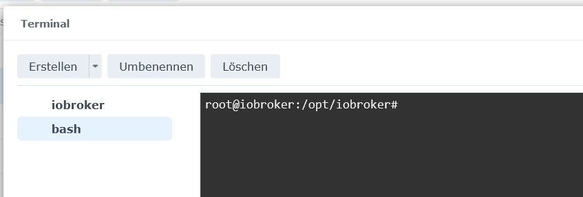

      ich nutze schon seit einiger Zeit ioBroker im Container Manager auf eine Synology mit DSM v.7. Bis vor einiger Zeit hat auch alles sehr gut funktioniert. Von Zeit zu Zeit habe ich mich in die Admin Oberfläche eingewählt und geschaut, welche Updates es gibt, etc. Das letzte Mal habe ich das wohl Anfang Oktober gemacht. Heute wollte ich mich wieder einloggen, um nach einem spezifischen Adapter zu suchen (Tesla), aber die Oberfläche öffnete sich nicht "ERR_CONNECTION_REFUSED"
      Dann bin ich den Container gegangen und habe im Terminal mit list instances nach geschaut und gesehen, dass alle meine Instanzen laufen - deshalb ist mir das nicht aufgefallen - außer die admin.0 Instanz. Die ist auf enabled und mit bind 0.0.0.0
      Habe dann das image im Container Manager aktualisiert, sämtliche iob Befehle, die hier im Forum zu finden waren, aber leider läuft die Instanz Admin immer noch nicht.
      Wenn ich den Container starte, dann bekomme ich auch eine Fehlermeldung mit der ich aber bislang noch nichts anfangen konnte:

          @glasfaser
          Danke für die Unterstützung, aber wo gebe ich den sudo Befehl ein? Wenn ich im Docker das Terminal öffne , dann bekomme ich folgende Meldung:
          sudo: unable to resolve host iobroker: Name or service not known
          removed 97 packages in 29s
          143 packages are looking for funding
            run `npm fund` for details
          Wenn ich dann den Container neustarte, kommt dieselbe Fehlermeldung.
          Glasfaser 2 Replies Last reply Reply Quote 0
          • Glasfaser
            Glasfaser @pseudoreal last edited by
            @pseudoreal sagte in iobroker.admin.0 lässt sich nicht aktivieren:
            in der geöffneten Terminal Docker Konsole mit bash
            oder was meinst du
