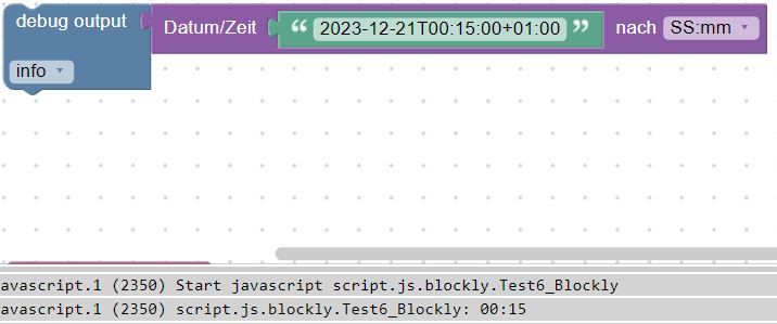

          Ich versuche mich anders auszudrücken:
          Wenn da steht "2023-12-21T00:15:00+01:00"
          ist das hier in lokaler Zeit (D/AT/...) 01:15:00 oder ist es 00:15:00?
            paul53 @metaxa last edited by
            @metaxa sagte: in lokaler Zeit (D/AT/...) 01:15:00 oder ist es 00:15:00?
            00:15:00.
            metaxa 1 Reply Last reply Reply Quote 1
            • metaxa
              metaxa @paul53 last edited by metaxa
              @paul53 Wie immer ---> unglaublich, danke dir vielmals! ich hätte jetzt wieder Stunden verplempert und wäre nie auf diese einfache Wandlung gekommen. Und Erklärung habe ich auch gleich dabei!
