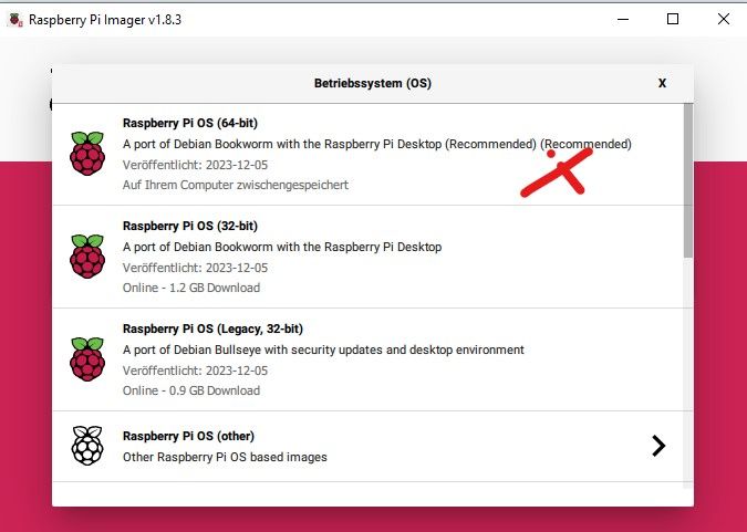

      wollte meinen Rasp mal ein neues System gönnen, nachdem Buster in die Jahre gekommen ist.
      Also neue SD Karte mit dem Installer neues Debian Bookworm installiert und dann den iobroker.
      Dieser startet aber leider nicht.

                                  @thomas-braun
                                  Ist das nicht der gleiche? Hatte auch die V1.8.3, man wird ja auch zu der gelichen Seite weitergeleitet.
                                  Hatte gestern dies ausgewählt:

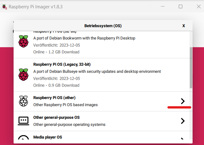

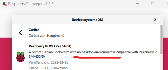

                                  • DJMarc75
                                    DJMarc75 @Willi-Wunder last edited by
                                    @willi-wunder
                                    • W
                                      Willi-Wunder @DJMarc75 last edited by
                                      @djmarc75
                                      Danke habe ich auch gerade im anderen Thread gelesen das man unbedingt die Lite nehmen soll.
                                      Warum geht die mit Desktop nicht wenn ich Fragen darf? 😕
                                        Thomas Braun Most Active @Willi-Wunder last edited by
                                        @willi-wunder sagte in ioBroker startet nicht nach Neuinstallation:
                                        Weil Server immer ohne Desktop laufen.

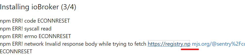

                                            A Former User last edited by
                                            Und jetzt?
                                            Moin,
                                            kann es sein, dass Deine Netzwerkanbindung nicht gut ist?
                                            Denn da steht ja,
                                            npm ERR! code ECONNRESET
                                            npm ERR! network aborted
                                            npm ERR! network This is a problem related to network connectivity.
                                            npm ERR! network In most cases you are behind a proxy or have bad network settin gs.
                                            npm ERR! network
                                            npm ERR! network If you are behind a proxy, please make sure that the
                                            npm ERR! network 'proxy' config is set properly. See: 'npm help config'
                                            Es kann auch mal wieder sein, dass der Server ausgelastet ist, vielleicht später noch einmal mit dem Befehl versuchen,, das Skript sollte dann ja 1 und 2 überspringen.
                                            VG
                                            Bernd
