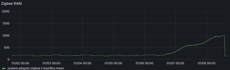

      Ich habe den Schuldigen gefunden. Es hatte ein paar Tage gedauert.
      v1.9.5
      Hm, ist bei mir auf dem Slave nicht zu beobachten:

        Also es passiert auf alle fälle wieder..
        Gester stieg er wieder an und nach einem Restart des Zigbee Adapters wieder IO..
        Es ist aber wieder ein Update des Zigbee Adapters da. V1.9.7
        In den Changelogs steht was von Corr Ikea Bug..
        Vielleicht liegt es ja daran habe viel Ikea Geräte verbunden.

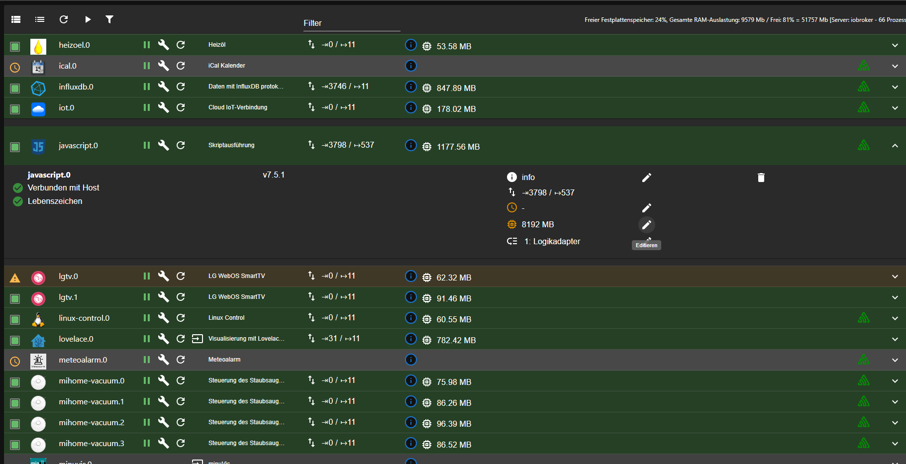

                      ich habe ein ähnliches Problem wie Markus Bärenhäuser.
                      Bei mir liegt es am Javaskript Adapter. Der wächst mit der Zeit an.
                      Innerhalb von 2-3 Wochen wächst er von 300 MB auf 1600 MB .
                      @Markus-Bärenhäuser, eventuell bei dir auch Javaskript?
                      Wie kann ich am besten raus finden, welches Skript vermutlich dafür sorgt?
                      Aktuell benötigt der Adapter wieder 1600 MB.

                                Immer stabil ist so eine Frage, aber die Momentaufnahme:
                                bin zufrieden 😉
