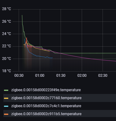

      Zum Test liegen alle Sensoren direkt neben dem Empfänger. Auf dem Bild seht ihr, wie alle Sensoren fast gleichzeitig still sind. In Violett ist ein Sonoff Zigbee Sensor, der funktioniert. Auch die Ikea Lampen usw. funktionieren weiterhin.
      Ich habe eine nicht unerhebliche Menge an Zigbee Xiaomi Geräte, möchte sie ungerne ersetzen.
      Gibt es etwas, dass die Xiaomi Geräte stört? Warum sind plötzlich alle Sensoren betroffen (Drucktaster gingen noch).

            was geht den nicht.. die Grafik sagt nix aus.. wenn du nur eine Änderung protokollierst ..und sich die Temp nicht ändert ..was soll dann da stehen.
            also vergiss die Grafik
            S R 2 Replies Last reply Reply Quote 1
              SMARTY.ML @arteck last edited by
              @arteck Danke, und jetzt bitte jemand der versucht zu helfen. Die Grafik zeigt, dass sämtliche Xiaomi Sensoren die Verbindung nach kurzer Zeit verlieren und andere ZigBee wie Sonoff nicht.
