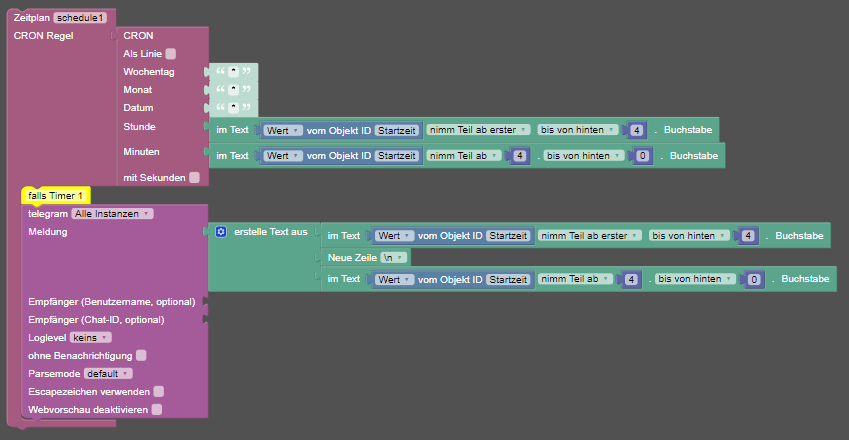

      Mika 0 last edited by
      trotz 2 existierenden Posts gleicher Problematik bekomme ich das einfach nicht bei mir hin.
      Ich möchte eine Aktion nach Zeit ausführen, welche in der Vis über ein Auswahl / Dropdown Feld gesetzt wird.
      Der Datenpunkt ist ein String:
      Das Blockly schickt mir genau die richtige Uhrzeit aufgespalten in Stunde: Bsp. 10 und Minute: 55 wenn ich das über Telegram als Text generiert mir schicken lassen. Sobald ich das in Cron rein setze, geht es nicht.
      Weiß jemand wo mein Fehler liegt?
        <variables>
          <variable type="cron" id="schedule1">schedule1</variable>
        </variables>
        <block type="schedule_create" id="$s!JE7be1S5it`4x#U%L" x="412" y="114">
          <field name="NAME">schedule1</field>
          <value name="SCHEDULE">
            <shadow type="field_cron" id="wH8?O_W*2B2fB9!w.OFS">
              <field name="CRON">* * * * *</field>
            <block type="cron_builder" id="Mqa]zCGUg,[P:j|#U%Ua">
              <mutation xmlns="http://www.w3.org/1999/xhtml" seconds="false" as_line="false"></mutation>
              <field name="LINE">FALSE</field>
              <field name="WITH_SECONDS">FALSE</field>
              <value name="DOW">
                <shadow type="text" id=";kWM[|H(R^[ze)~sCF!e">
                  <field name="TEXT">*</field>
              <value name="MONTHS">
                <shadow type="text" id="1M!X[?k)[O0|;ZP~S=]/">
              <value name="DAYS">
                <shadow type="text" id="H}x~WwuKv~jUEhN;%i{k">
              <value name="HOURS">
                <shadow type="text" id="atq@AxM_.`Q=;}4OY0k7">
                <block type="text_getSubstring" id="PI6}J:),@9H5%RvB]qI9">
                  <mutation at1="false" at2="true"></mutation>
                  <field name="WHERE1">FIRST</field>
                  <field name="WHERE2">FROM_END</field>
                  <value name="STRING">
                    <block type="get_value" id="]hZy/-%Bc|*B-pvC:;o#">
                      <field name="OID">0_userdata.0.Klima_Zeitsteuerung.OG_WZ.Timerbereich_1.Mo.1_Abschnitt.Startzeit</field>
                  <value name="AT2">
                    <block type="math_number" id="z_OlR4a,#~%|Yx/W#t6X">
                      <field name="NUM">4</field>
              <value name="MINUTES">
                <shadow type="text" id=".p{d:/}-L/=|B=-4l}AU">
                <block type="text_getSubstring" id="`P^4RiKc{lFjwrxv63|(">
                  <mutation at1="true" at2="true"></mutation>
                  <field name="WHERE1">FROM_START</field>
                    <block type="get_value" id="J{e6E^*yHhs_a!r,BPt[">
                  <value name="AT1">
                    <block type="math_number" id="%yhe$[7Z@=D^;cxk##$r">
                  <value name="AT2">
                    <block type="math_number" id="lMcvwTV-(%aXd6qO{6JK">
                      <field name="NUM">0</field>
            <block type="comment" id="f*4RkI,piDEMCHWnqiy5">
              <field name="COMMENT">falls Timer 1</field>
                <block type="telegram" id="?=c64kn_v:N){16e:T64">
                  <field name="LOG"></field>
                  <field name="ESCAPING">FALSE</field>
                  <field name="DISABLE_WEB_PAGE_PREVIEW">FALSE</field>
                  <value name="MESSAGE">
                    <shadow type="text" id="ydUYy@/]Sy#M2qkt@io!">
                      <field name="TEXT">Start</field>
                    <block type="text_join" id="Z[r81%mGxAVMu(/cml6E">
                      <value name="ADD0">
                        <block type="text_getSubstring" id="=sC*@!])j1l}Ujg2(GSg">
                            <block type="get_value" id="Fa@=I4949EnC4r}0SE)G">
                          <value name="AT2">
                            <block type="math_number" id="@%EYfsax/p;A)q`)hC.4">
                      <value name="ADD1">
                        <block type="text_newline" id="lm^v[B.mK$Y8R%-RlkQM">
                          <field name="Type">\n</field>
                      <value name="ADD2">
                        <block type="text_getSubstring" id="]#e3|Hp3+cw!WD]-Xc(W">
                            <block type="get_value" id="!]XNr@K=51ku7+3a*DsO">
                          <value name="AT1">
                            <block type="math_number" id="KiUd%}}~yH^%ID[Z-2(~">
                          <value name="AT2">
                            <block type="math_number" id="j$gbYJcrz)!QV58{oUxw">

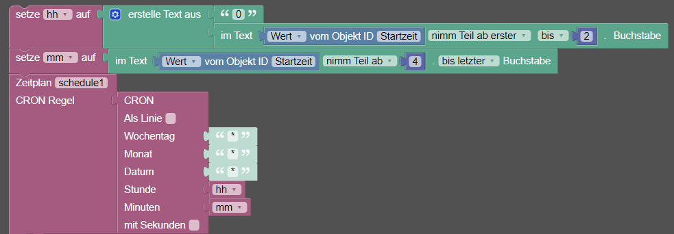

      • DJMarc75
        DJMarc75 last edited by
        @mika-0

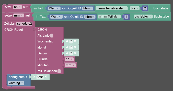

        Prinzip:
          paul53 @Mika 0 last edited by paul53
          @mika-0 sagte: richtige Uhrzeit aufgespalten in Stunde: Bsp. 10 und Minute: 55
          Stimmt die Zeitzone im OS, unter dem ioBroker läuft? Was ergibt rechts im Log?
          @djmarc75 sagte in Cron aus DP:
          Prinzip:
          Bei diesem Prinzip muss vor 10 Uhr eine führende 0 eingegeben werden. Ich bevorzuge die Array-Version:
          M 1 Reply Last reply Reply Quote 2

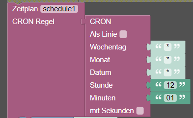

            Die Idee von @DJMarc75 hat leider nicht funktioniert. Null habe ich so vorne dran gesetzt, geht aber trotzdem nicht. Vielleicht habe ich das auch falsch kreiert.
            BTW: Händisch gehts:

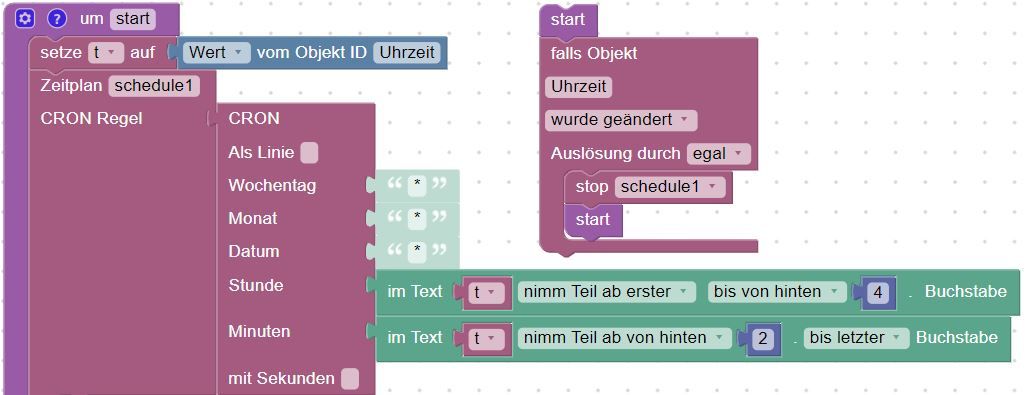

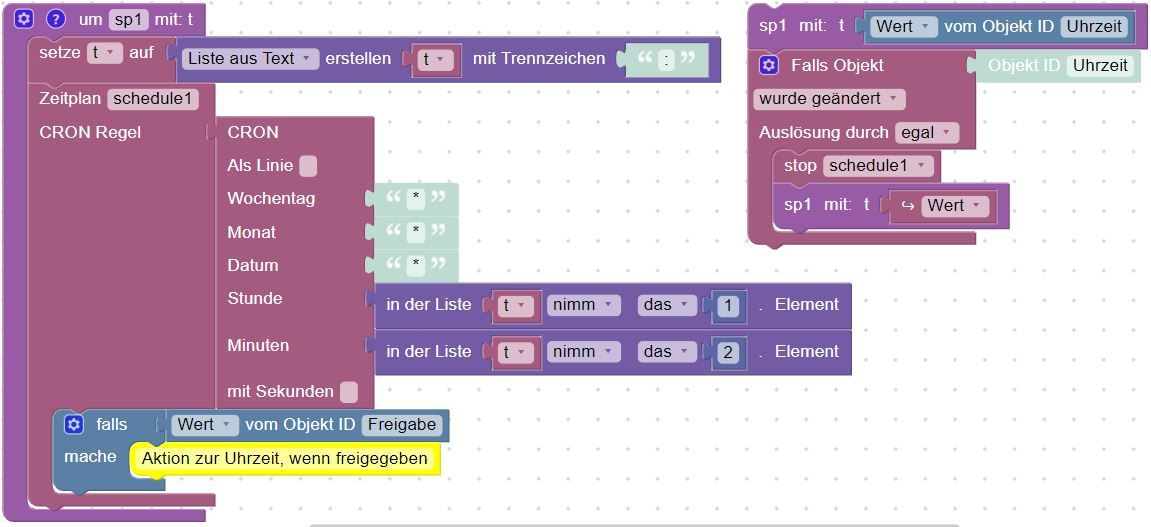

                  @mika-0
                  Wenn es mit String-Zerlegung sein soll, dann versuche es mal so:

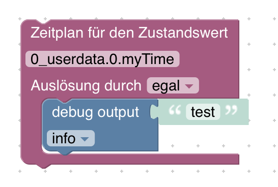

                    haus-automatisierung Developer Most Active last edited by haus-automatisierung
                    Da das Thema hier immer wieder aufkommt, wird es mal Zeit für eine Funktion in JS/Blockly:
                    scheduleById('0_userdata.0.myTime', async () => {
                      console.log('test');
                    bzw.
                    Unterstütze Formate für den Wert sind: HH:MM:SS und HH:MM. Der Zeitplan wird beim Start des Scripts registriert und entsprechend aktualisiert, falls sich der Wert ändert.
                    Mein größtes Problem aktuell: Ein toller Name für den Block 🙂 Vorschläge?
                    paul53 DJMarc75 3 Replies Last reply Reply Quote 0
                      paul53 @haus-automatisierung last edited by paul53
                      @haus-automatisierung sagte: Unterstütze Formate für den Wert sind: HH:MM:SS und HH:MM.
                      Nicht auch "H:MM" und "H:MM:SS"?
                      • haus-automatisierung
                        haus-automatisierung Developer Most Active @paul53 last edited by haus-automatisierung
                        @paul53 sagte in Cron aus DP:
                        Doch, klar, hab die Doku mal angepasst. Da schaut ja sicher jeder als erstes - haha...

                                @paul53 Boa also erstmal danke, dass ihr euch meinem Leid annehmt. Das ist ne harte Nuss.
                                Stunde geht aus Datenpunkt oder aus Teil einer Uhrzeit Bsp: 17:10 (die ersten 2 Buchstaben nimmt der an)
                                Minute geht ums verrecken nicht. Bisher nur mit Blockly Textfeld mit den Minuten direkt eintragen. Anders bekomme ich keinen Trigger.

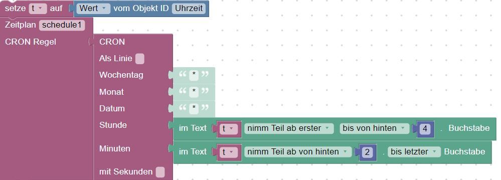

                                  @mika-0 sagte: Minute geht ums verrecken nicht.
                                  Hast du es mal so versucht wie hier vorgeschlagen?
                                    Mika 0 @paul53 last edited by
                                    @paul53 Ja. Aber nicht zuverlässig. Manchmal Ja, manchmal nein. Wenn ich die Zeit im Datenpunkt setze und dann dieses Skript neu restarte, geht es. Aber nur dann.
                                      @mika-0 sagte: dieses Skript neu restarte, geht es. Aber nur dann.
                                      Das ist so, wenn man keinen Trigger auf den sich ändernden Datenpunkt hat. Damit man nur einen Zeitplan benötigt, muss man ihn in eine Funktion packen.
                                        @paul53 Sorry, für Blockly habe ich leier keinen Doktor Titel 😊
                                        DANKE!!!!!!! Es funktioniert. Jetzt löst der Trigger.
                                        Ich hatte das leider nicht verstanden, dass dies eine Möglichkeit wäre und dachte, das hat was mit der führenden 0 zu tun.
                                        @haus-automatisierung Dann wäre ja @paul53 Variante für den Verbesserungsvorschlag die Lösung.
