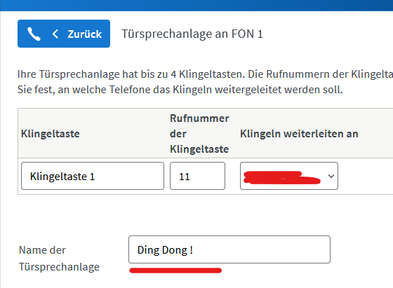

            • DJMarc75
              DJMarc75 @Beowolf last edited by
              @beowolf sagte in Fritzbox - Telefon klineln lassen?:
              Kann man auch einen anderen "Text" mitsenden?
              Man kann nur den Namen der Türsprechanlage in der Fritte anpassen - dieser Name wird dann am Telefon angezeigt:
                Beowolf last edited by Beowolf
                Danke für alles. Hat sehr geholfen. 👍
