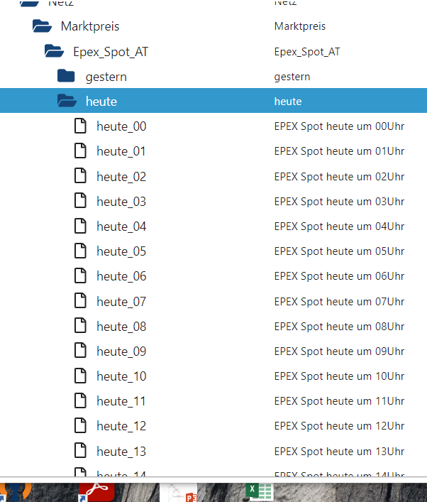

      Ich möchte in einer Schleife verschiene Datenpunkte beschreiben:
      Meine DP Struktur schaut so aus:
      Gibt es da einen direkten Weg oder soll ich über Scriptvariabeln gehen?

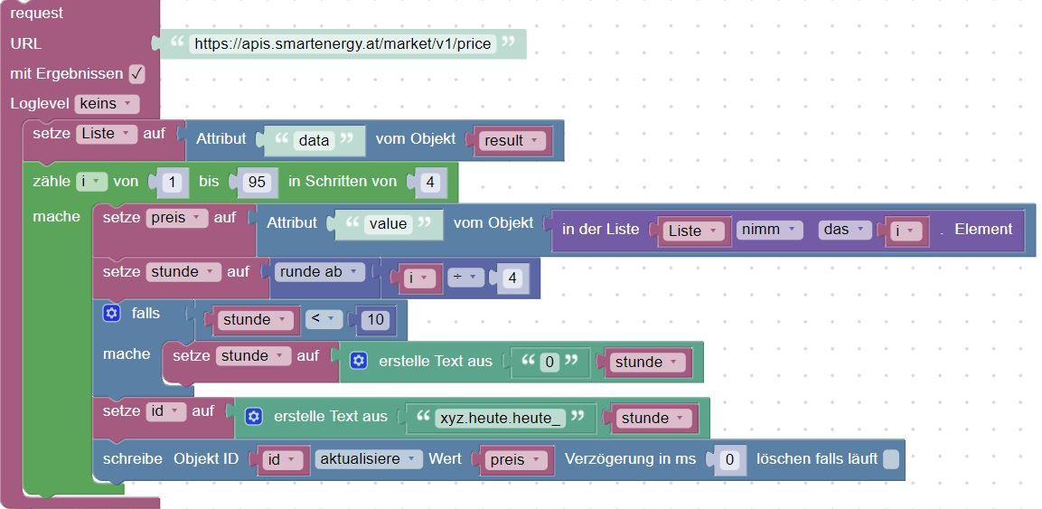

        @metaxa
        Da kann man sich ja alles dran zusammenbauen.

              paul53 @metaxa last edited by
              @metaxa sagte: Meine DP Struktur schaut so aus:
              Dann versuche es mal so:
              "xyz" durch den richtigen Pfad ersetzen!

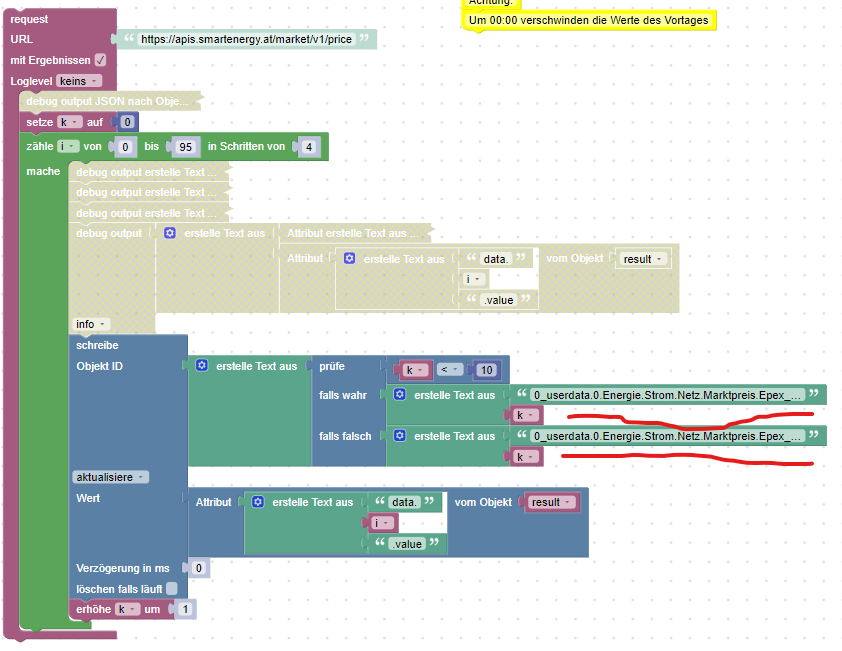

                Im Groben und Ganzen verstehe ich was du meinst. Ich versuche noch (m)einen anderen Weg, den ich auch noch in paar Monaten navchvollziehen kann. Wenn ich da nicht weiter komme, versuche ich deinen Vorschlag ganz fix!
                  Lieber @paul53 ich bin jetzt erfolgreich diesen Weg gegangen. Ob das Rücksetzen der Scriptvariable "k" auf "0" notwendig ist, weiß ich nicht. Schaden tut es wahrscheinlich nicht 🙂
                  0_userdata.0.Energie.Strom.Netz.Marktpreis.Epex_Spot_AT.heute.0
                  Habe meine DP Struktur geringfügig angepasst:
