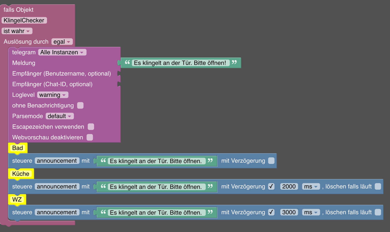

      Hi Leute,

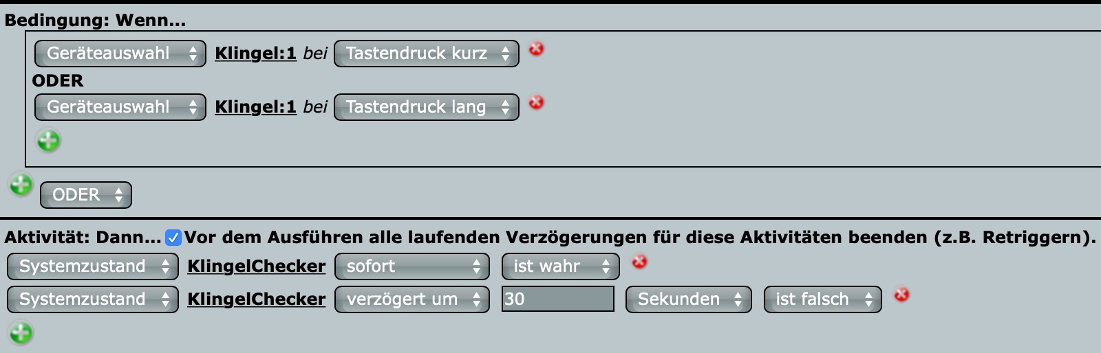

      ich habe auf Homematic Seite eine Variable "Klingelchecker" die standardmäßig "false" ist. Beim Drücken der Türklingel setzt ein Programm auf HM Seite (long press oder short press) die Variable für 5s auf "true", bevor sie wieder falsch wird.

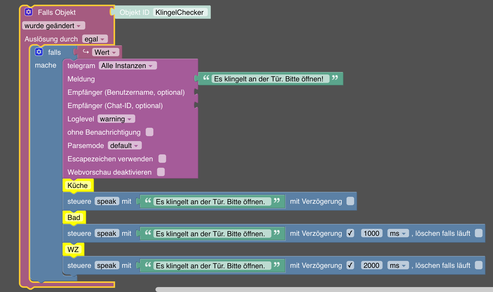

      Auf ioBroker Seite habe ich folgendes Blockly welches scheinbar nicht auslöst. Jedenfalls bekomme ich keine Telegram Nachricht, noch sprechen die Echo geräte zu mir. Weiß jmd. was ich falsch mache?

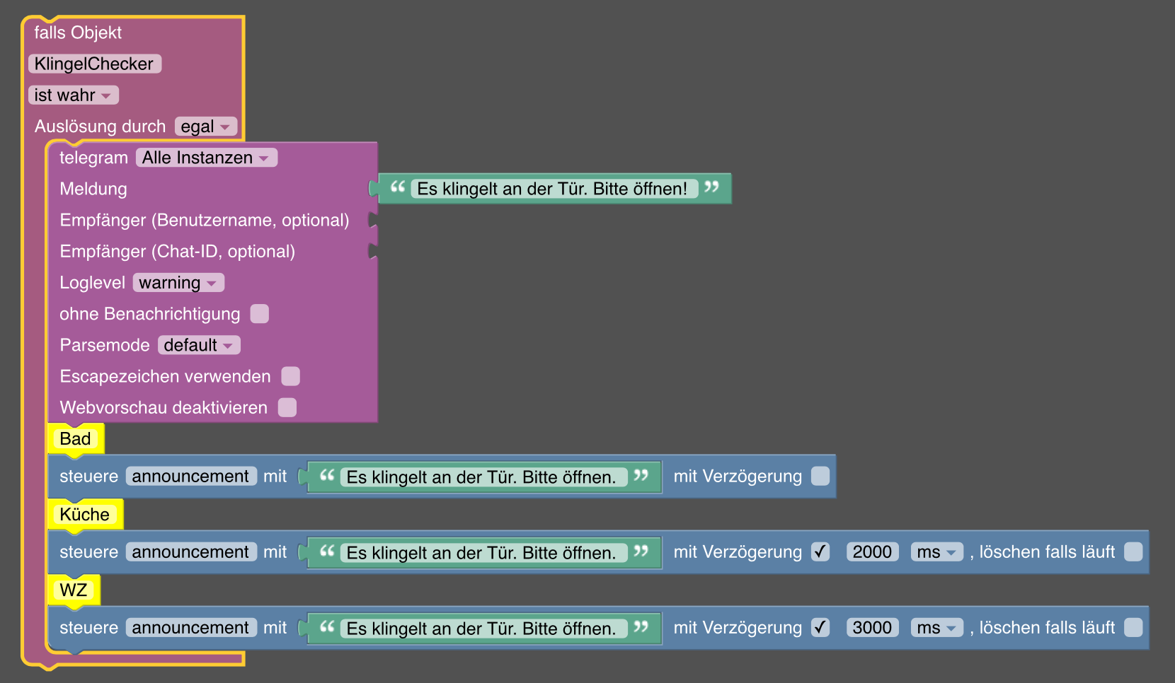

        DJMarc75 @Accu last edited by
        @accu

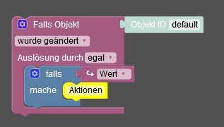

        Probier mal so:
          Accu @DJMarc75 last edited by
          @djmarc75
          verrätst Du noch was da jetzt der Unterschied ist?
          • DJMarc75
            DJMarc75 @Accu last edited by DJMarc75
            @accu sagte in Klingel Blockly:
            Eigentlich nur die Art "wie" getriggert wird.
            Kenne Homematic nicht und weiß daher nicht wie sich die DPs verhalten.
            Verrätst Du noch ob das jetzt funktioniert? 😉

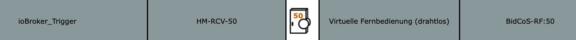

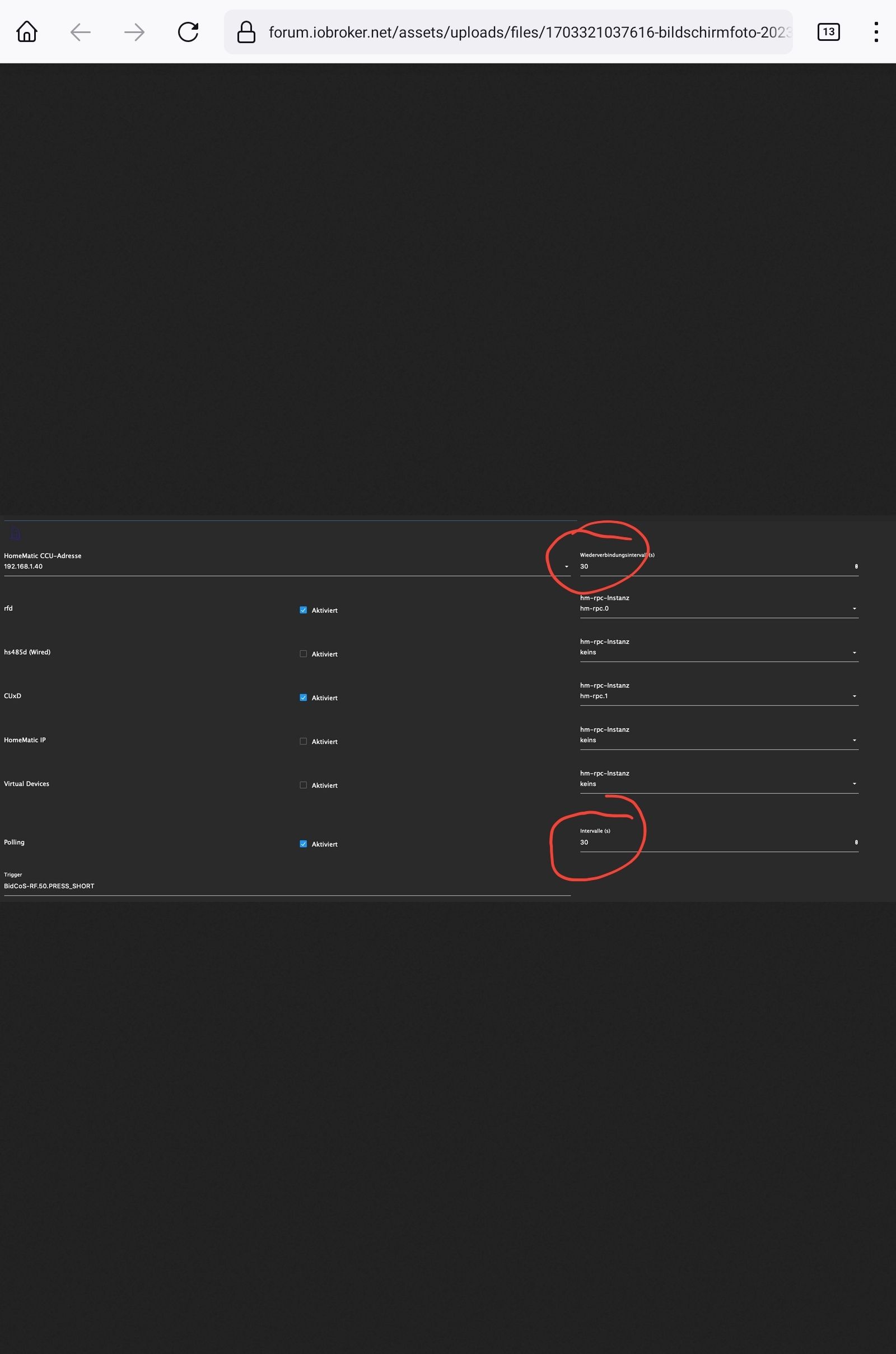

                    Accu @Homoran last edited by Accu
                    @homoran sorry dachte es wäre ein Blockly Thema (daher der 2x der Extra Thread)

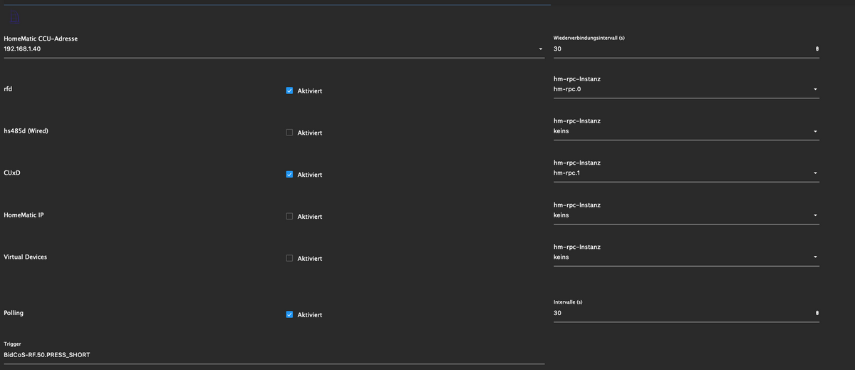

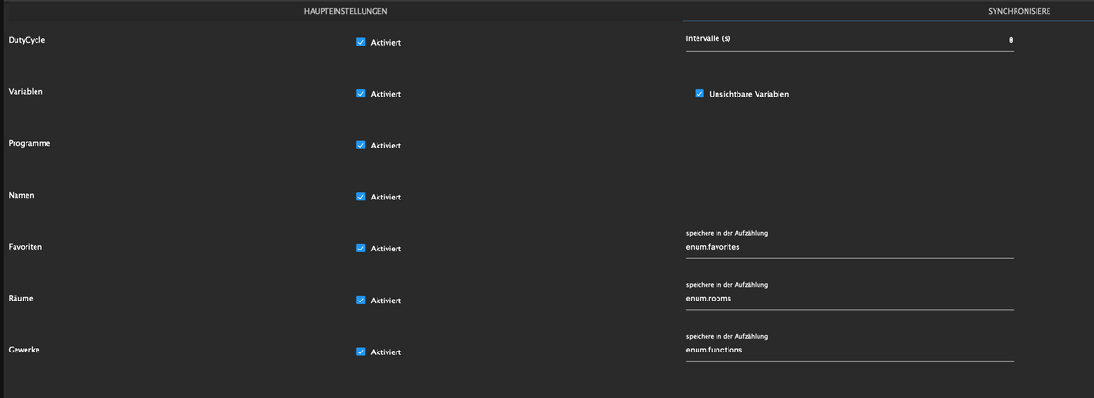

                    mein Rega schaut so aus:
                      Homoran Global Moderator Administrators @Accu last edited by Homoran
                      @accu ich glaub da steht 30
                      irgendwo kann man auch einen virtuellen Taster in der CCU zum triggern eingeben.
                      jetzt fragt iobroker alle 30 Sekunden ab.
                      wenn zu dem Zeitpunkt nicht gerade der HM DP auf true steht passiert nix
                      EDIT: GEFUNDEN!
                      links unten i 1. Screenshot
                      der DP muss Im HM script ausgelöst werden

                        @homoran ah ok - macht es dann Sinn das Intervall im ioBroker auf 10s runter zu setzen? oder wäre das zu krass?
                          nein!
                          auch 10 sek sind länger als 5.
                          Steuer die virtuelle Taste im HM Skript an und alles ist gut
                            @homoran ich hatte jetzt mal auf 15s und und bei der HM auf 30s gestellt. Damit läuft es.
                            Was meinst du mit virtueller Taste? nicht die Variable sondern direkt den Schalter (on short press / on long press) des Aktors?

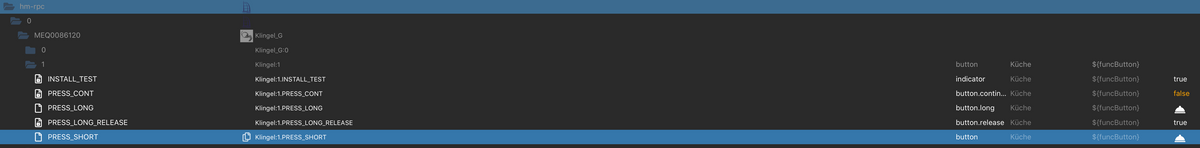

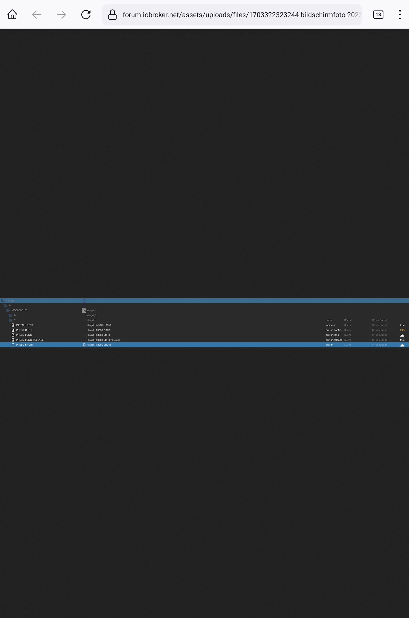

                                diese meinst du?
                                  diese meinst du?
                                  nein!
                                  ich meine die virtuelle Taste, die in den Einstellungen der hm-rega Instanz unten links stehen müsste

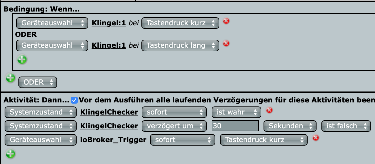

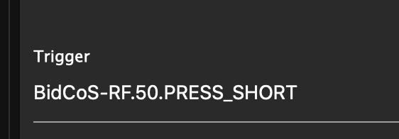

                                        @homoran kannst du mal einen screenshot machen oder zeigen wie das geht? Bei mir steht da folgendes unten links in den Rega Settings:Bildschirmfoto 2023-12-23 um 10.21.23.png
                                        • Samson71
                                          Samson71 Global Moderator @Homoran last edited by
                                          @homoran sagte in Klingel Blockly:
                                          nuja, in 15 Sekunden ist der Paketdienst schon 3 Häuser weiter 😁
                                          Wenn ich das richtig verstanden habe wäre das für die 15 Sekunden egal. Der Trigger ist ja sofort da und damit auch die Info dass der Paketdienst da ist. Nur die Rückstellung fürs nächste Mal erfolgt leicht verzögert.
                                            jetzt kann ich's lesen!
                                            DANKE!
                                            Und genau diesen DP musst du in deinem HM Script zusätzlich zum schreiben der Variablen mit paar ms Verzögerung noch setzen
