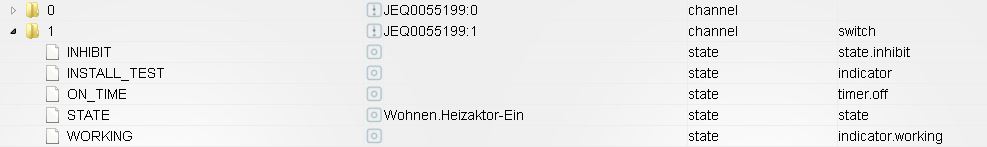

                paul53 last edited by
                @apollon77:
                Ich würde keine Rolle "state" kennen. `
                So hat sie Bluefox für HM-Aktoren benannt:
                Wenn der Datenpunkt allerdings nur eine Rückmeldung anzeigt (read only), dann sollte die Rolle 'indicator' sein.

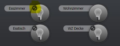

                          Eine Frage noch:
                          Bin grade dabei die ganzen Resets zu schreiben und dabei fällt mir auf dass jedes Licht, dass ich angepasst habe und mit Alexa getestet habe dieses kleine Zeichen oben links bekommt.
                          Nach dem ersten Betätigen ist es dann wieder verschwunden.
                          Wie kommt das und wie bekomme ich das wieder weg, ohne die Lampe zu betätigen?
