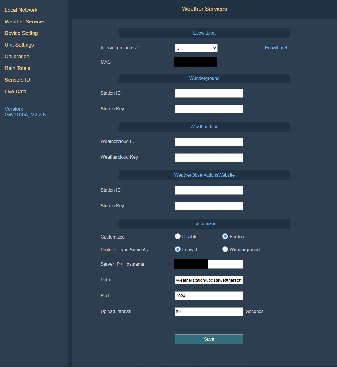

            Hier kann ich die Daten anscheinend auch an andere Wetterdienste schicken. AWEKAS ist leider nicht dabei, dafür aber andere.

                              Habe die Datenweitergabe nun über den Weatherground realisieren können.
                              Nur ein Account ersten und die Daten auf der Weather Service Seite eintragen.
                              Andere können dann über den Weatherground Adapter die Daten im iobroker abrufen.
