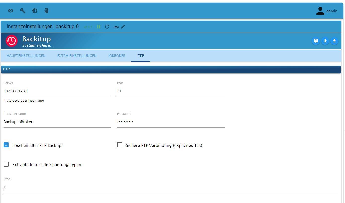

        das der Zugriff auf das homedirectory nicht passt.
        was hast du denn bei ftp konfiguriert?
          Stephan1966 @Homoran last edited by
            Homoran Global Moderator Administrators @Stephan1966 last edited by
            @stephan1966 und der Nutzer hat Zugriff auf das Rootverzeichnis des Servers?
              Da bin ich gerade überfragt!
              Die Konfiguration ist schon lange her!

                  backitup soll sich als backup iobroker und zugehörigem Kennwort im Rootverzeichnis des ftp-Servers anmelden.
                  Wobei ein Leerzeichen im Usernamen auch nicht sinnvoll ist

                    Ist der ftp auf der Fritzbox?
                      Stephan1966 @Duffy last edited by
                      @duffy
                      Ja FTP ist auf der Fritzbox!
                      Ich habe den Fehler soeben gefunden:
                      Die externe Festplatte welche an meiner FB hängt hatte ich vor kurzem unbenannt.
                      Diese Änderung habe ich aber nicht dem ioBroker mitgeteilt so das dieser keinen gültigen Pfad mehr in den Einstellungen hatte. Das habe ich jetzt angepasst und die Backups werden wieder auf die externe Festplatte geschrieben!
