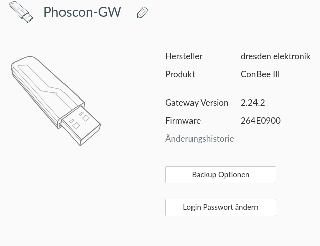

      Nach einigem Gehampel mit einem LXC-Container auf meinem Mini-PC, auf dem auch der ioBroker in einen LXC Container unter Proxmox läuft habe ich meinen neu angeschafften Conbee III Stick in einen reaktivierten Rasperry Pi 1B (frisches Headless Raspbian lite 12 auf die SD-Karte gespielt) gesteckt, und dort deconz (letzte Stable) installiert.
      Die Web-Oberfläche von deconz ließ sich auch aufrufen.

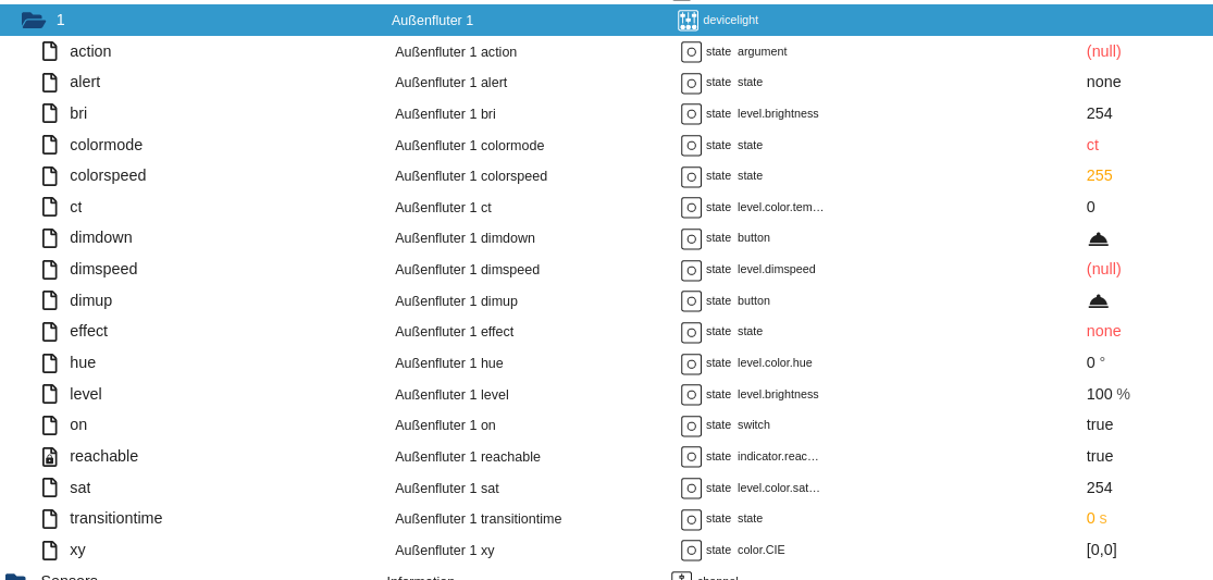

      Danach war es dann auch möglich, einen Lidl Außenfluter anzulernen.
      Den kann ich jetzt sowohl über den deconz Adapter aus ioBroker steuern, als auch über die Phoscon-Seite der Deconz-Instanz auf dem Pi.
      Die Datenpunkte sind aber beileibe nicht selbsterklärend ...
      Und der Adapter ist auch noch nicht "grün"

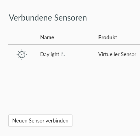

      Das größte Problem ist aber, dass der Aquara "Temperature and Humidity Sensor" nicht erkannt wird ...
      https://www.aqara.com/en/product/temperature-humidity-sensor/
      Habe forsch die kleine Taste an der den Sensor-Luftschlitzen entgegengesetzten Seite des Gehäuses angetippt und auf der Front des Sensors blinkt dann auch eine kleine blaue LED 2x.
      Nur Deconz findet den Sensor ums Verrecken nicht wenn man gleichzeitig mit der Betätigung des Tasters über die Phoscon Web-Gui nach einem neuen Sensor sucht ...

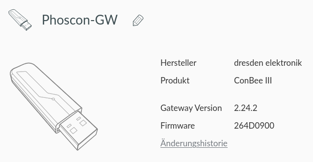

      Das ist der Status des Deconz Service auf dem Pi
      pi@raspberrypi:/usr/bin $ sudo systemctl status deconz
      ● deconz.service - deCONZ: ZigBee gateway -- REST API
           Loaded: loaded (/lib/systemd/system/deconz.service; disabled; preset: enabled)
           Active: active (running) since Sat 2023-12-23 18:16:45 GMT; 1h 7min ago

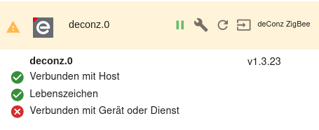

        Nun ist es eine andere Logmessage vom Deconz-Adapter, habe mal im Adapter das Loglevel erhöht...
        2023-12-23 21:27:10.464 - info: deconz.0 (135996) starting. Version 1.3.23 in /opt/iobroker/node_modules/iobroker.deconz, node: v18.19.0, js-controller: 5.0.17
        2023-12-23 21:27:10.608 - debug: deconz.0 (135996) Code 200: Request succeded get config: {"UTC":"2023-12-23T20:27:10","apiversion":"1.16.0","backup":{"errorcode":0,"status":"idle"},"bridgeid":"00212EFFFF0E204B","datastoreversion":"93","devicename":"ConBee III","dhcp":true,"disablePermitJoinAutoOff":false,"factorynew":false,"fwversion":"0x264d0900","gateway":"192.168.2.1","internetservices":{"internet":"connected","remoteaccess":"disconnected","swupdate":"connected","time":"connected"},"ipaddress":"192.168.2.79","lightlastseeninterval":60,"linkbutton":false,"localtime":"2023-12-23T20:27:10","mac":"b8:27:eb:24:be:a8","modelid":"deCONZ","name":"Phoscon-GW","netmask":"255.255.252.0","networkopenduration":180,"panid":45216,"portalconnection":"disconnected","portalservices":false,"portalstate":{"communication":"disconnected","incoming":false,"outgoing":false,"signedon":false},"proxyaddress":"none","proxyport":0,"replacesbridgeid":null,"rfconnected":true,"starterkitid":"","swupdate":{"checkforupdate":false,"devicetypes":{"bridge":false,"lights":[],"sensors":[]},"notify":false,"text":"","updatestate":0,"url":""},"swupdate2":{"autoinstall":{"on":false,"updatetime":""},"bridge":{"lastinstall":"2023-11-17T14:02:02","state":"noupdates"},"checkforupdate":false,"lastchange":"","state":"noupdates"},"swversion":"2.24.2","timeformat":"24h","timezone":"Europe/London","uuid":"c09826b7-cc74-47ff-98b0-868c39a88b2b","websocketnotifyall":true,"websocketport":443,"whitelist":{"21CB9CA20F":{"create date":"2023-12-23T19:40:27","last use date":"2023-12-23T20:20:19","name":"Phoscon#B1400x839"},"846B889135":{"create date":"2023-12-23T18:36:07","last use date":"2023-12-23T20:27:10","name":"ioBroker"},"C15FEBAF3B":{"create date":"2023-12-23T18:11:39","last use date":"2023-12-23T18:29:34","name":"Phoscon#B1400x839"}},"zigbeechannel":11}
        2023-12-23 21:27:10.611 - info: deconz.0 (135996) deConz Version: 2.24.2; API version: 1.16.0
        2023-12-23 21:27:10.621 - warn: deconz.0 (135996) Could not connect to websocket instance of deConz/Phoscon. Error: Unexpected server response: 200

          • Jey Cee
            Jey Cee Developer @MartinP last edited by
            Du hast keinen Websocket port in der Konfiguration eingetragen. Standard ist 443
            MartinP 1 Reply Last reply Reply Quote 1

              @jey-cee Das hat schon sehr viel weitergebracht der Adapter ist erstmal oben - nun müsste ich nur noch den Aqara Sensor zum Laufen bekommen ...
              Ich bin mir nun aber gar nicht sicher, ob es eine gute Idee war, den Raspberry Pi ohne Gui headless aufzusetzen. Die Linux-GUI-Anwendung scheint mir deutlich nützlicher um dem, was deconz da treibt auf die Spur zu kommen, als die Steuerung über den Browser.
              Der Sensor wird wohl erkannt, wenn ich dem deconz-Logging glauben kann, erscheint aber nicht ...

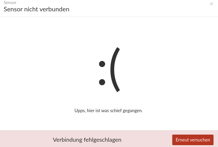

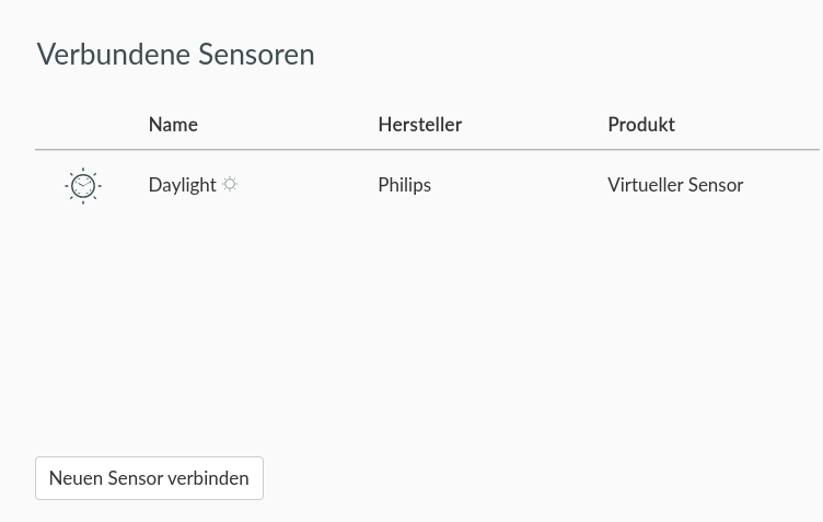

                      @jey-cee Mir scheint DECONZ den aquara/xiaomi Sensor nicht in seine Phoscon Tabelle eintragen zu wollen...
                      Habe jetzt noch einen Versuch gestartet, und bin nich weitergekommen...

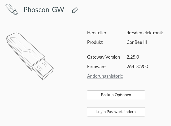

                      Sollte das das Übliche bei der Kombination Deconz - Conbee zu sein, dass man da ÜBERHAUBT keine Mittel hat, ein Device zur Kooperation zu überreden, werde ich wahrscheinlich in Zukunft einen großen Bogen um Zigbee machen.
                      Habe mich jetzt den kompletten Nachmittag herumgeschlagen, die Deconz-GUI über VNC mit dem Raspberry zugänglich zu machen, aber es scheint auch da das "Automatic Discovery" nicht im geringsten zu funktionieren ... Der Conbee3 bleibt alleine auf weiter Flur

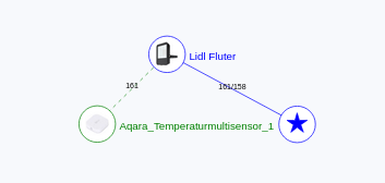

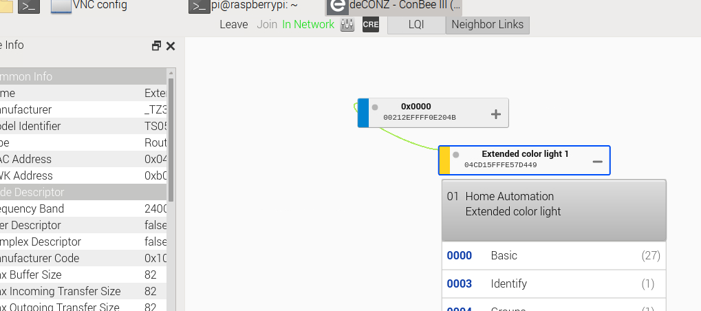

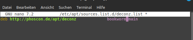

                        @martinp Habe noch einmal eine gui-Runde gedreht und immerhin die Lidl-Lampe gefunden:
                        Bezüglich des Temperatursensors hat mich das keinen Deut weitergebracht ... werde jetzt noch einen Versuch mit zigbee2mqtt machen, und dann die Finger von dem zigbee-Zeug lassen ...

                                        @martinp Batterie raus nehmen1 Minute warten. Dann Anlernmodus deconz starten. Batterie rein einen kleinen Moment warten, dann kleine Taste drücken bis es anfängt zu blinken dann loslassen nicht mehr drauf drücken und warten bis deconz es erkannt hat. Notfalls schritte wiederholen.
                                        • MartinP
                                          MartinP @Fabio last edited by
                                          @fa-bio man sieht ja dass der Stick sich meldet, wenn man deconz im Debug mode startet. Er wird aber nicht in phoscon angezeigt, wenn das Pairing beendet
                                          Smart Home soll mir das Leben erleichtern, nicht zu solch einem Zeitfresser werden....
                                          Ich hatte noch die Hoffnung, dass mit einer anderen Software (Zigbee Adapter, Zigbee2Mqtt) mehr herauskommt, aber viel ist da nicht übrig...
                                          Batterie ersetzen, und verschiedene Druckmuster auf die Taste habe ich schon durch....
                                          Wenn im Logging Temperatur, Druck und Feuchtigkeit vom Sensor angezeigt werden, gehe ich davon aus, dass ich Drücken und Batterie ausbauen kann, wie ein Weltmeister, und es wird nichts nützen... Der Schlitz im Drehdeckel für die Knopfzelle ist schon ganz abgenutzt....
                                          Fabio haselchen 2 Replies Last reply Reply Quote 0

                                            @martinp ich verstehe nur Bahnhof. Ist der Stick Conbee III in Phoscon sichbar?
                                            verschiedene Druckmuster ist nicht, es gibt nur eins.
                                            Und während den Anlernen überhaupt nicht mehr drücken.
                                            Ist der Deconz Adapter in ioBroker grün?
                                            Gibt es noch andere Geräte die angelernt sind, wenn wieviele und welche?
                                            Wie startest du das anlernen wie weit bist du vom Stick entfernt?
                                            @Jey-Cee hat es dir doch schon geschrieben das du den port angeben mußt steht auch im Log
