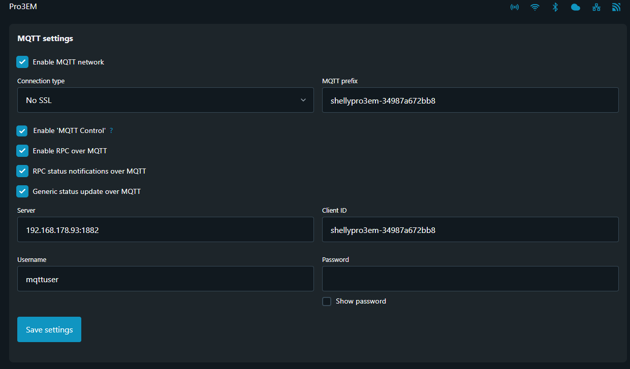

      ich habe folgendes Problem:
      ich habe mit auf dem IObroker den shelly Adapter installiert und versuche nun den Adapter mit den Shellys zu verbinden.
      In den Shellys habe ich die IP-Adresse des Iobrokers eingetragen, sowie die gleichen Benutzerdaten wie im Adapter. Nur leider will die Verbindung nicht klappen.
      FAQs, Youtube bisher hat nichts geholfen...
      Hier die Einstellung im Shelly:

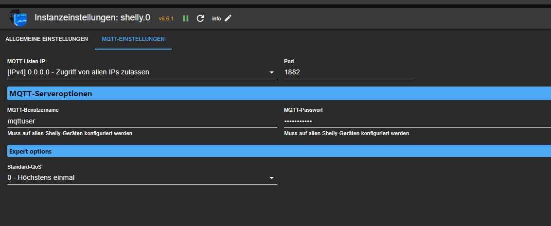

      und hier die Einstellungen im Adapter:
