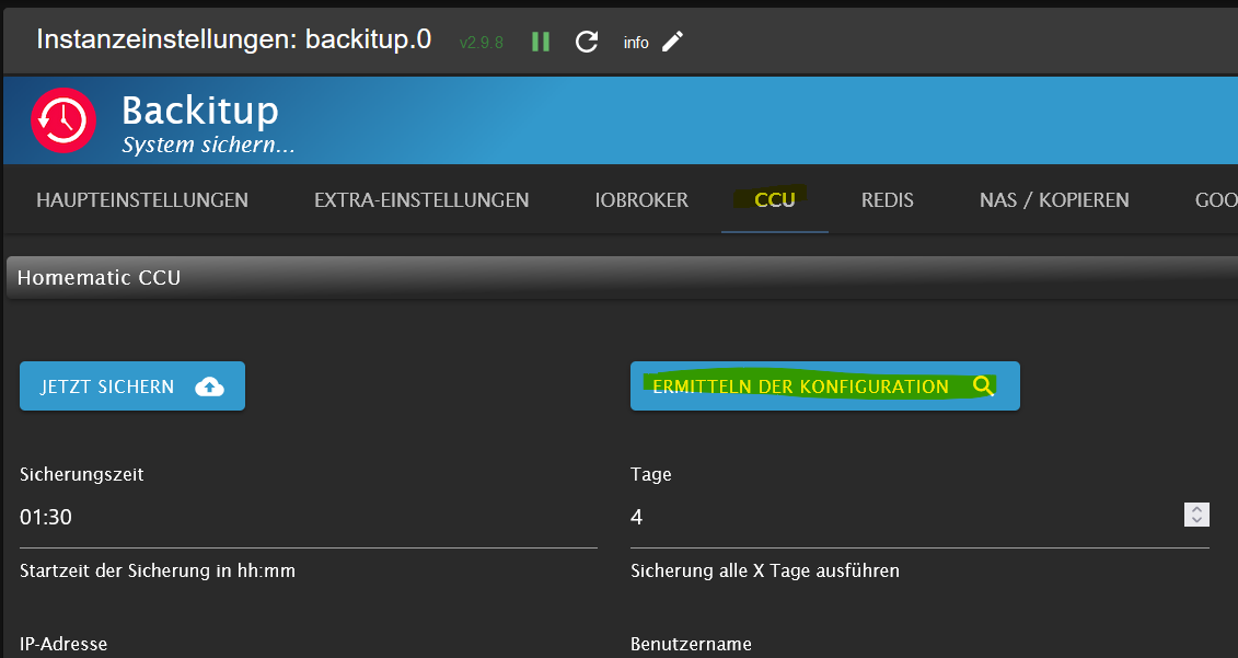

      CCU Backup läuft leider nicht mehr seit November, ist mir aber erst jetzt aufgefallen. Wa kann ich da machen?
      Started ccu ...
      [DEBUG] [ccu] - CCU-Backup started ...
      [ERROR] [ccu] - No session ID found

        • reimuc
          reimuc @Glasfaser last edited by
          @glasfaser
          Ja, den Button zur Konfig update habe ich auch schon versucht. Findet alles und kann gespeichert werden.
          Wenn ich dann auf "Sichern" klicke, dann komm die Fehlermeldung "no session ID found".
          Has du eine Idee?

            • reimuc
              reimuc @Glasfaser last edited by reimuc
              @glasfaser
              iorbroker letzte Version auf pi 4b, bullseye, neu gestartet habe ich das schon einige Male.
              Ich denke ich habe mir irgendwie den CCU Port verstellt. der soll auf 8080 sein.
              http Webinterface der CCU, Debmatic, funktioniert. alle anderen Funtionen der Debmatic/CCU sind da.
              Glasfaser 2 Replies Last reply Reply Quote 0
              • Glasfaser
                Glasfaser @reimuc last edited by
                @reimuc
                in der CCU und in der Backitup Instanz CCU : Benutzer richtig , Passwort neu eingeben , HTTPS kontolliert ... usw.
                Sind sonst alle Werte in den Datenpunkten von hm-rega.0 / hm-rpc.0 ..... da ,
                bzw. werden aktualisiert
                • Glasfaser
                  @reimuc sagte in CCU Backitup klappt nicht mehr:
                  Es wird nur die IP genutzt für das Backup, deshalb ist der Login wichtig für die Ermittling der Session ID
                  Beispiel:
                  192.168.178.21/config/cp_security.cgi?sid=@hiermeinesid@&action=create_backup
