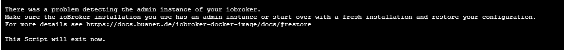

      bei mir läuft der iobroker auf einer QNAP im Docker.
      Lief bislang auf node: v16.19.0, js-controller: 4.0.24.
      Ich habe dann mittels CLI auf node: v18.19.0, js-controller: 5.0.17 aktualisiert, was vermutlich ein Fehler war.
      Ein Backup der Config wurde jeden Tag durchgeführt.
      Der Container mit v18.19.0 und 5.0.17 hängt nun im Loop, so dass ich nicht mal mehr auf die CLI zugreifen kann.
      Also habe ich ein neuen Container aufgesetzt und versucht mein Backup wiederherzustellen, leider ohne Erfolg. Er meint zwar das der Restore successfully war, aber keine Admin Instance startet, nichts.
      Wenn ich die Admin Instanz manuell entferne und neu installiere, dann komme ich zwar wieder auf das Gui, aber man sieht das keine Instanzen laufen.
      Bin jetzt etwas ratlos.
      Am Liebsten wäre mir wenn ich den Container mit v18.19 so gestartet bekomme, dass er sich nicht jedes Mal automatisch beendet und neu startet. Dann würde ich versuchen über CLI einen Downgrade auf v16 und 4.0.24 durchzuführen, wenn überhaupt möglich.
      Wo soll ich weiter ansetzen?

        @vitaminc sagte in Läuft nicht mehr nach Update auf V18 / 5.0.17:
        in der ENV
        https://docs.buanet.de/iobroker-docker-image/docs/#persistent-data
        DEBUG =true
        dann im Log schauen wo es klemmt
          dort vermute ich das der Host nicht stimmt und deshalb starten die Adapter nicht ( der Hostname vom Backup wird übernommen )
          wäre dann mit
          iob host this
          lösbar.

            @glasfaser
            @glasfaser
            Danke, der Tipp mit dem Hostname hat mir geholfen.
            Konnte die Wiederherstellung durchführen.
            Den Original Container konnte ich auch mit debug=true nicht zum Laufen bekommen. Der bleibt bei Script will exit now.
            Hier mal noch der Output aus dem LOG:
