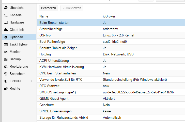

      Wir hatten gestern wieder mal einen Stromausfall. Bei mir ist der ioBroker unter Debian und Proxmox in einer virtuellen Maschiene installiert.. Die Einstellung ist so gemacht, dass der ioBroker nach der Wiederkehr des Stroms selber hochfährt.
      Das macht er auch, aber die VIS meldet, dass sie sich nicht auf den Server verbinden kann. Der ioBroker selber funktioniert soweit, dass alle Scripts ohne Probleme laufen. Aber im Browser komme ich dann trotzdem nicht auf den ioBroker drauf.
      Erst wenn ich im Proxmox die VM herunter fahre und wieder starte, funktioniert wieder alles wie gewünscht.
      Habe ich da bei den Einstellungen irgend etwas übersehen?

            Erich 1 @Erich 1 last edited by Erich 1
            @erich-1 Einen Teil von möglichen Fehlern habe ich jetzt mal entdeckt. Ich habe unter Proxmox ja insgesamt 2 VM, wobei eine davon die Kopie der ersten ist und für Testzwecke dient. Die entstand durch Kopieren der ersten. Und da die erste den Start nach Stromausfall inne hat, ist das bei der zweiten auch so. Es starten nach Stromausfall also alle beide VM mit dem ioBroker und da kommt dann wohl einiges durcheinander ...
            Den Rest werde ich nach den Feiertagen mal durchexerzieren ...

              @erich-1 dann lass deine testVM einfach nicht automatisch starten.

                @da_woody Hab ichdoch schon umgestellt ...

                    @homoran Sie laufen ja auch problemlos parallel. Nur der ioBroker, wenn er mit der IP aufgerufen wird und die VIS kommen wohl etwas durcheinander, da sie ja wohl nicht wissen, wer von den beiden irgendwie Vorrang hat ...

                        @homoran Ja, die zweite VM ist eine Kopie der ersten und da wird wohl alles übernommen.
