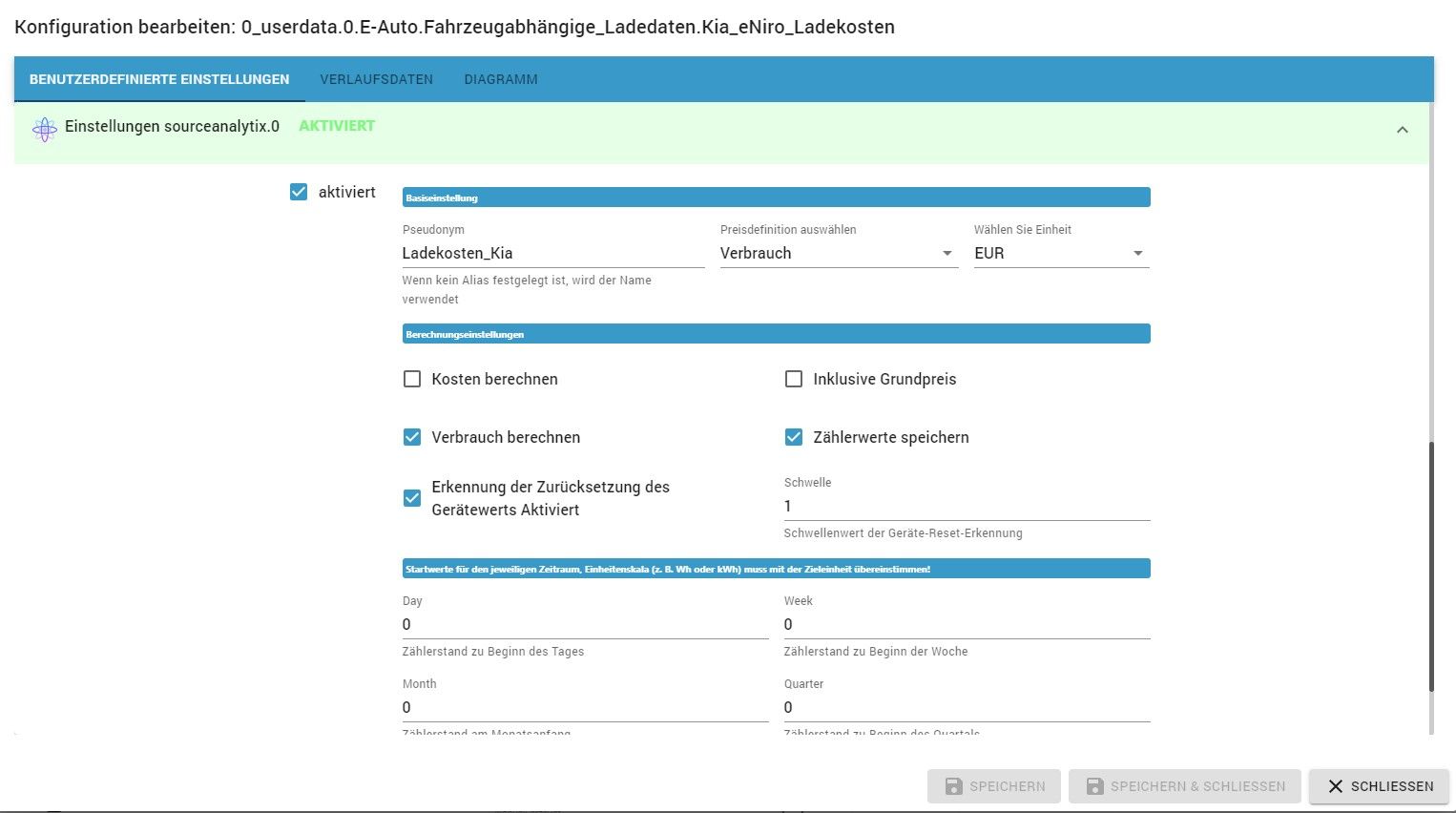

      Hallo liebe Gemeinde,
      ich habe bei mir seit einiger Zeit Sourceanalyix im Einsatz, das klappt auch ganz gut, wenn ich Verbräuche (von W in Wh) rechnen lasse. Nun habe ich mir Datenpunkte selbst erstellt (erstellen müssen), die für meine E-Autos die realen laufenden Stromkosten laufend kumulieren (da ich einen stundenweisen Börsenpreis habe, geht das nur so). Diese Datenpunkte zeigen mir zuverlässig für verschiedene Fahrzeuge die seit Beginn aufgelaufenen Kosten. Nun würde ich das mit Sourceanalytix gerne auswerten (also z.B. Kosten heute, gestern, letzter Monat usw.). Ich habe beim Datenpunkt SA aktiviert, allerdings erscheint kein Ordner bei SA.
      Hat hier jemand eine Idee, die mir weiterhelfen könnte?
      Danke und viele Grüße
      crunchip Homoran 2 Replies Last reply Reply Quote 0
      • crunchip
        crunchip Forum Testing Most Active @Baui67 last edited by
        @baui67 das ergibt doch keinen Sinn, seh dir nochmal deine Einstellung an
        SA arbeitet über die Preisdefinition, entsprechend der Unit, die ist bei dir schon mal falsch
        @baui67 sagte in Sourceanalytix mit kumilierten EUR-Werten:
        der wie aussieht?
          Homoran Global Moderator Administrators @Baui67 last edited by
          hat sich der Wert denn zwischenzeitlich geändert?
