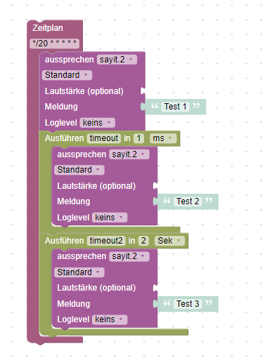

      Hier das simpelste aller Scripte, dass ich bauen konnte:
      Dieses schmeißt fröhlich im 20 sec Takt Debug Messages.
      Aber obwohl der Loglevel auf Debug steht, findet sich zu dem Sayit Adapter nichts im Log. Dieses Aussprechen wird einfach nicht ausgeführt.

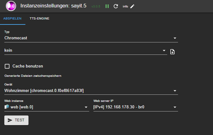

      Die Instanz:
      Discovery und Net Tools sind installiert.

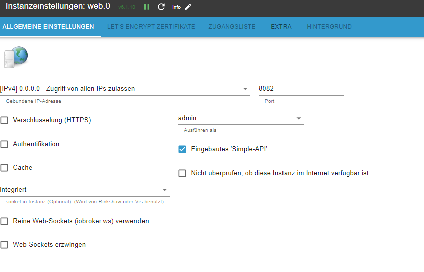

      Web.0 sieht so aus

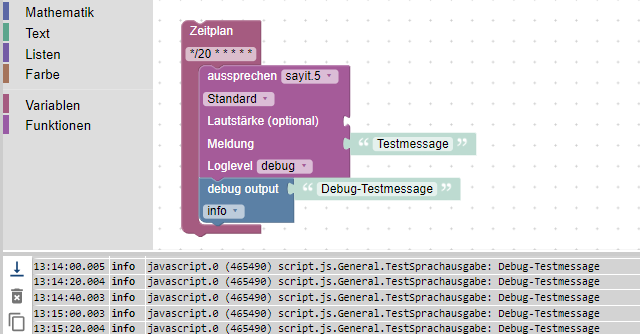

      Ich habe das Gefühl das JS Blockly macht nichts. Aber auch das habe ich neu gestartet und dieses registriert den Sayit Auftrag schon irgendwie:
      javascript.0
      2023-12-24 13:43:40.009	info	script.js.General.TestSprachausgabe: Debug-Testmessage
      javascript.0
      2023-12-24 13:43:40.008	debug	script.js.General.TestSprachausgabe: Executed sayit.1: : Testmessage

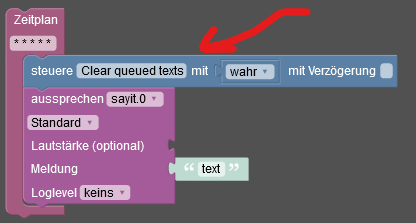

          Bau Dir mal diesen Baustein ein:
          sayit.0.tts.clearQueue

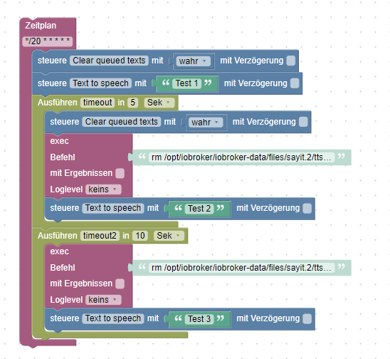

                    Hab jetzt mal noch versucht vor jeder neuen Ansage, die alte Ansage wirklich vom System zu löschen. Dennoch wird Test 1 in Dauerschleife wiederholt. "Test 2" oder "Test 3" werden nie ausgesprochen. Die Datei ist mit diesem exec Befehl auch wirklich weg. Das habe ich geprüft.
