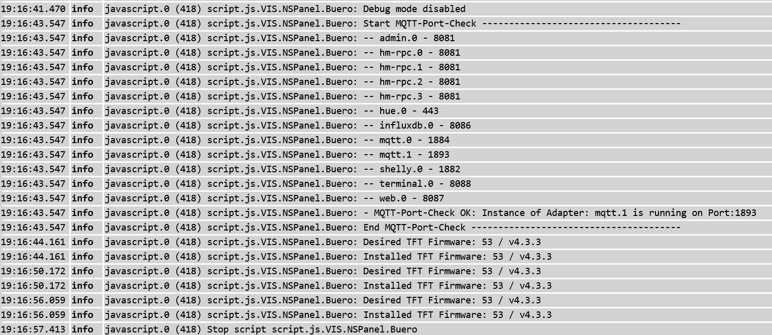

      Nach mehrfachen Durchspielen des NSPanel flash/updatevorgangs,
      nach den vorliegenden Anleitungen,
      bleibt bei Ausführung des TypeScript v4.3.3.25 zur Steuerung des SONOFF NSPanel mit dem ioBroker
      die Ausführung des Script in sich immer wiederholenden INFO Zeilen:
      javascript.0 (3264) script.js.VIS.NSPanel.Buero: Desired TFT Firmware: 53 / v4.3.3
      javascript.0 (3264) script.js.VIS.NSPanel.Buero: Installed TFT Firmware: 53 / v4.3.3
      hängen.
      MQTT-Port-check meldet ok, Adapter-Instance meldet den eingestellten Port
      die in dem Script vorausgesetzten Versionen TFT 53 / v4.3.3 / BerryDriver 9 / Tasmota 13.3.0
      werden in den Datenpunkten bestätigt.
      Das NSPanel selbst zeigt immer noch die 'Waiting for Content'.
      Vielleicht gibt's ja eine Idee zum Fest, wie ich den Knoten lösen kann.

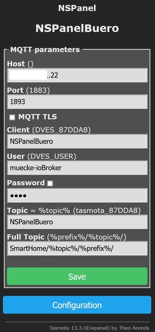

          Habe extra für deas NSPanel eine eigene mqtt-Instanz angelegt, in welcher genau die Angabe wie im Leitfaden gemacht wurden.

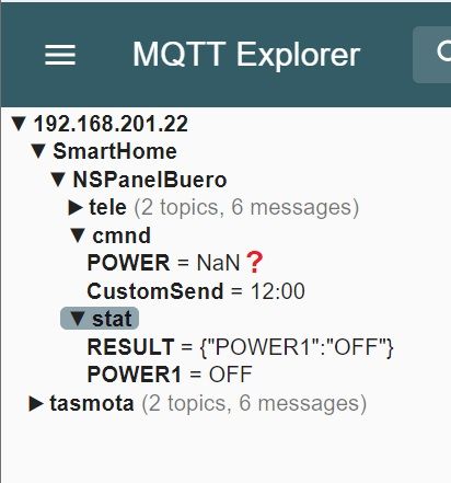

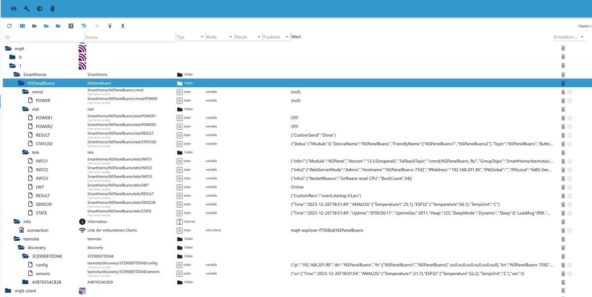

          Um vielleicht die Ursachenforschung zu erleichtern:NSPanelBuero.jpg MQTT Explorer.jpg

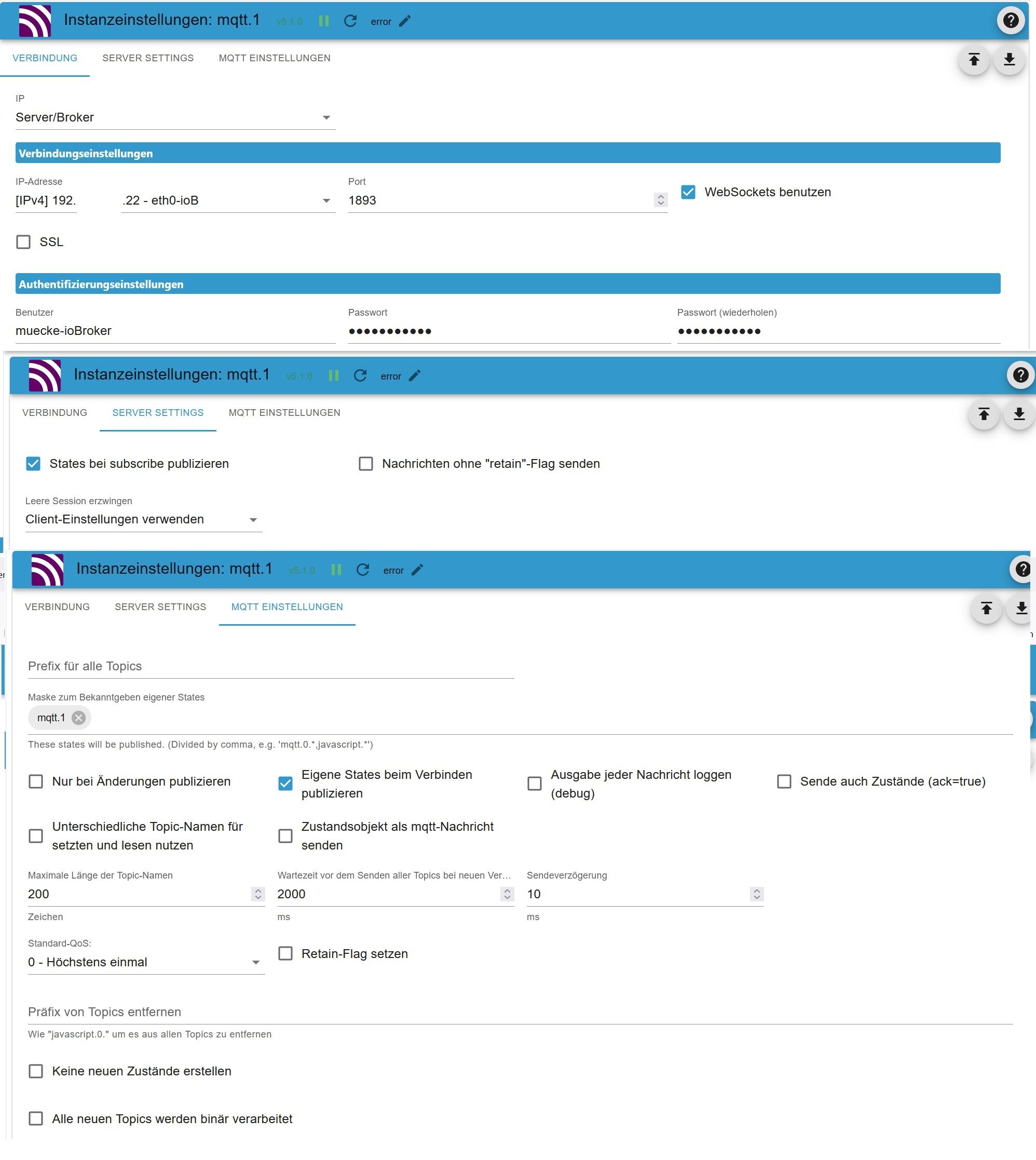

            Dann zeige bitte mal die Datenpunkte aus der MQTT-Instanz
            • tele-, stat- und cmnd-Objekte unter mqtt.X
            • Screenshots deiner MQTT-Instanz
            Du brauchst lokale IP-Adressen nicht maskieren. Solange du hier keine WAN-IP mit Zugangsdaten deines Routers reinschreibest, wird wohl keiner etwas mit der IP des NSPanels oder deines ioBroker's etwas anfangen können...

              • C

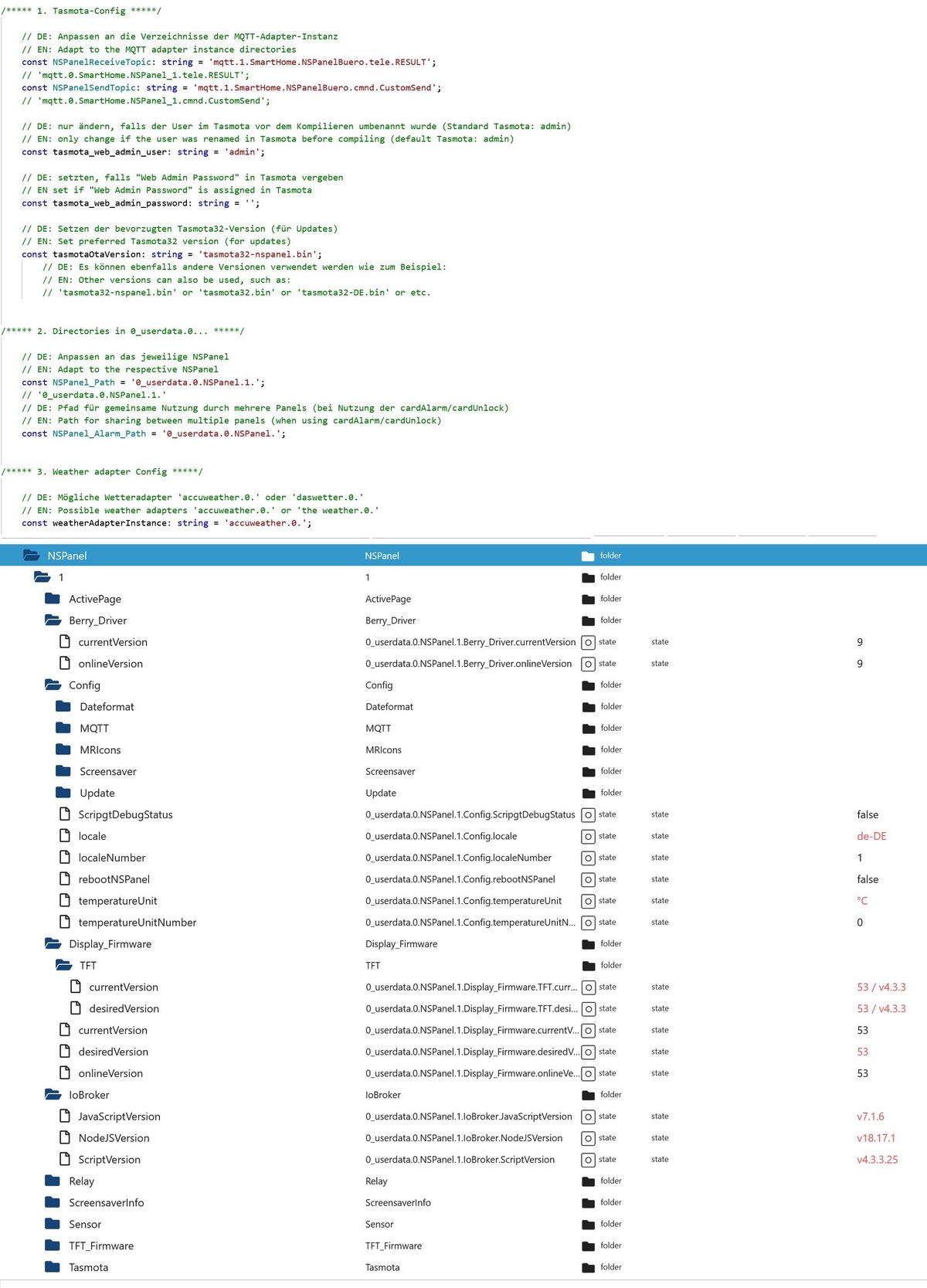

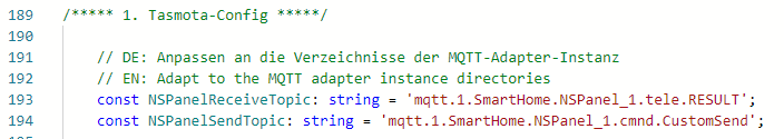

                hoffe ich habe es richtig verstanden:
                  TT-Tom @CäptnBlaubär last edited by
                  @cäptnblaubär
                  Setzte mal im MQTT Adapter die IP auf. 0.0.0.0
                  Und dann versuche den CustomSend anzulegen.
                  C 1 Reply Last reply Reply Quote 1
                  • C
                    CäptnBlaubär @TT-Tom last edited by CäptnBlaubär
                    @tt-tom

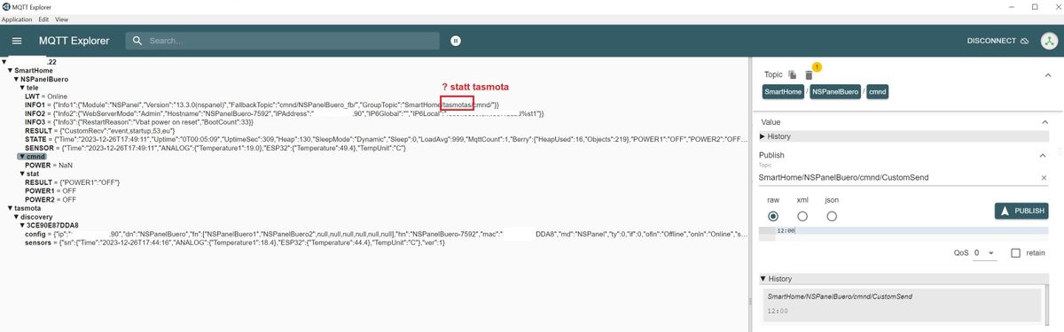

                    CustomSend hat nun geklappt, jedoch im TS-Script keine Verbesserung und auch nicht auf der NSPanel-Anzeige (waiting for Content)
                      TT-Tom @CäptnBlaubär last edited by TT-Tom
                      @cäptnblaubär
                      Von Codezeilen oder Meldungen aus dem Log bitte keine Screenshot machen, sondern kopieren und in die Codetags </> einfügen. Lässt sich besser lesen und mit arbeiten.
                      Hast du für die Tasmota Oberfläche ein Passwort vergeben?!
                      Ist der CustomSend auch im Broker angekommen??

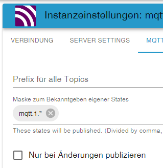

                      Edit: nochmal zum MQTT Adapter in den MQTT Einstellungen steht bei dir mqtt.1 das muss mqtt.1.* sein. Habe ich jetzt erst erkannt.
                      Armilar 1 Reply Last reply Reply Quote 1
                      • Armilar
                        Armilar Most Active Forum Testing @TT-Tom last edited by
                        @tt-tom sagte in NSPanel SONOFF Typescript schleift (TFT Firmware):
                        mqtt.1.*
                        Gutes Auge 😊
                        muss natürlich mqtt.1.* sein.
                        • C
                          CäptnBlaubär @Armilar last edited by
                          @armilar
                          juhu - was so ein kleiner stern doch bewirkt- passt ja auch zu Weihnachten.

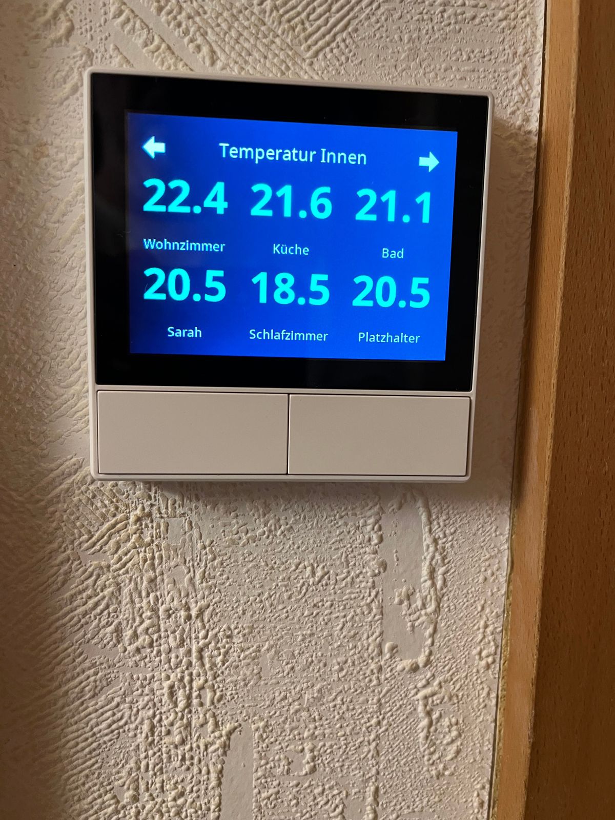

                                      Eine Frage, wollte mir mal eine page erstellen, die bleibt aber bis auf die Überschrift leer: Aliase sind erstellt mit ACTUAL und SET beides common.type = 'number'
                                      code in Auszügen:
                                       pages: [
                                              SensorGrid,
                                              NSPanel_Service, //Auto-Alias Service Page
                                              //Unlock_Service            //Auto-Alias Service Page (Service Pages used with cardUnlock)
                                      let SensorGrid = <PageGrid>{
                                          'type': 'cardGrid',
                                          'heading': 'Temperatur Innen',
                                          'useColor': true,
                                          'items': [
                                              <PageItem>{ id: 'alias.0.NSPanel.1.System.Temperatur.Wohnzimmer', name: 'Wohnz', offColor: MSRed, onColor: MSGreen, useValue: true, colorScale: {'val_min': -20, 'val_max': 40, 'val_best': 22} },
                                              <PageItem>{ id: 'alias.0.NSPanel.1.System.Temperatur.Kueche', name: 'Küche', offColor: MSYellow, onColor: MSYellow , useValue: true, colorScale: {'val_min': -20, 'val_max': 40, 'val_best': 22} },
                                              <PageItem>{ id: 'alias.0.NSPanel.1.System.Temperatur.Bad', name: 'Bad', offColor: MSRed, onColor: MSGreen, useValue: true, colorScale: {'val_min': -20, 'val_max': 40, 'val_best': 22} },
                                              <PageItem>{ id: 'alias.0.NSPanel.1.System.Temperatur.Sarah', name: 'Sarah', offColor: White , onColor: White, useValue: true, colorScale: {'val_min': -20, 'val_max': 40, 'val_best': 22} },
                                              <PageItem>{ id: 'alias.0.NSPanel.1.System.Temperatur.Schlafzimmer', name: 'Schlafz', offColor: White , onColor: White, useValue: true, colorScale: {'val_min': -20, 'val_max': 40, 'val_best': 19} },
                                              <PageItem>{ id: 'alias.0.NSPanel.1.System.Temperatur.Ankleidezimmer', name: 'Ankleid', offColor: White , onColor: White, useValue: true, colorScale: {'val_min': -20, 'val_max': 40, 'val_best': 20} },
                                      Muß ich da vielleicht eine Seite vorschalten? Die Wiki ist recht umfangreich, wenn ich es überlesen habe, entschuldige bitte.

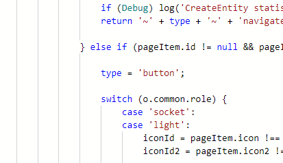

                                        Alles gut. Ich denke es liegt bei leeren Seiten eher an der Art wie der Alias erstellt wird.
                                        Ich denke mal die sind 1:1 auf einem Datenpunkt ohne Channel.
                                        Wir kommunizieren grundsätzlich über einen Channel und damit ziehen wir die Logik eines Steuerelementes passend zum Device
                                        wie hier im switch die common.role des Objektes. Darüber wird es dann z.B. das Steuerelement socket, light, info, lock, etc. instanziert und mit Daten gefüttert. (hole etwas aus, da ich weiß das auf der anderen Seite ein Entwickler sitzt)
                                        Wenn der Alias keinen Channel besitzt oder den entsprechenden Aufbau, dann folgt in der function CreateEntity ein "delete" und das Steuerelement wird nicht instanziert.
                                        Am Besten kurz bei der Erstellung der Aliase folgende Seite beachten:
                                        https://github.com/joBr99/nspanel-lovelace-ui/wiki/ioBroker-ALIAS-Definitionen
                                        und
                                        https://github.com/joBr99/nspanel-lovelace-ui/wiki/ioBroker-ALIAS-Table
                                        hier nochmal eine kurze Übersicht, mit ein paar aufgeklappten Channels
                                        T 2 Replies Last reply Reply Quote 0
                                          ticaki Developer @Armilar last edited by
                                          @armilar
                                          Danke, deine Ausführungen + Code haben es gelöst. 👍
                                          Ich hatte die role den States und nicht dem darüber liegenden Folder gegeben. Hab type auf channel geändert und role auf value.temperature und es geht.

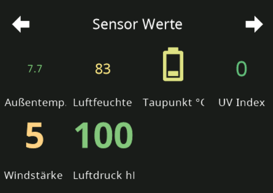

                                            Was ich vor hatte scheint nicht zu funktionieren und bevor ich weiter versuche frage ich lieber.
                                            Ich wollte eine Seite hinterlegen, die beim klicken auf die Temperaturen die entsprechende Einstellung dazu öffnen. Das scheint nicht zu gehen, gibt dazu auch kein Beispiel und popup gibts lt. Code nicht für thermostat.
                                            Und noch zusätzlich kann ich die kleine Schrift nach oben bekommen. Also das die Beschreibung oberhalb des Wertes steht nicht unterhalb?
