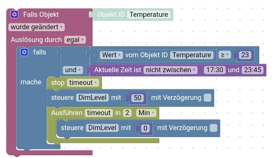

                  Winni @Accu last edited by
                  @accu ich habe mir vor kurzem etwas ähnliches gebastelt, scheint auch zu funktionieren 😉. Es ist ein Ventilator der sich kurz einschaltet, wenn eine bestimmte Temperatur überschritten wird und einen Holzofen anpustet, aber nicht in der Zeit, wo man sich im meist in dem Zimmer befindet. Ich stelle es hier mal rein.
