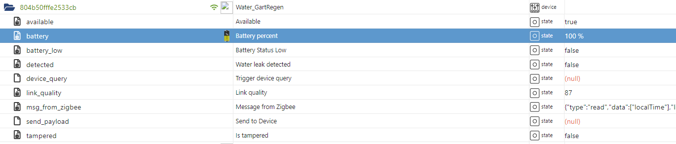

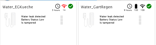

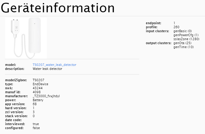

                                      Pedder007 @arteck last edited by
                                      @arteck hallo nochmal,
                                      ich hatte jetzt nochmals ein paar Nachforschungen zu meinen Wassermeldern angestellt. Ich hatte damals mit Hilfe von @Asgothian (im Discord-Call) einen externen Konverter gebaut, welcher bei meiner ioBroker Migration vom Raspi in einen Proxmox Container wahrscheinlich verloren gegangen ist.
                                      Ich habe nun auch nochmals auf dem alten Raspi gesucht, kann ihn dort aber auch nicht mehr finden. Das war der Konverter 'water..js', der mir hier (weiter oben) beim Update Probleme gemacht hatte.
                                      Wie bekommen wir das nun wieder hin? Soll ich einen Device-Request auf GIT erstellen?
                                      Mir ist nur nicht so ganz klar was dafür konkret benötigt wird.
                                      Der Zigbee Adapter erkennt da aktuell dieses Device: 'https://www.zigbee2mqtt.io/devices/TS0207_water_leak_detector.html'.
                                      Meins sieht allerdings anders aus: Kompakte Bauform (wie die Xiaomis: https://www.zigbee2mqtt.io/devices/SJCGQ11LM.html), allerdings mit Gummi-Einsatz oben drauf, worunter sich der Pairing-Knopf befindet.
                                        arteck Developer Most Active @Pedder007 last edited by
                                        @pedder007 gehts nur um das Bild oder die Funktionsweise ?? wenn erstes dann ist es völlig egal ie es auf dem Bild aussieht
                                        Pedder007 1 Reply Last reply Reply Quote 0
                                        • Pedder007
                                          @arteck nee, das Bildchen ist mir egal, war nur ein Versuch der Zustandsbeschreibung 😉
                                          Das Problem hatte ich ja bereits weiter oben gepostet:
                                           zigbee.0
                                          2023-12-31 09:38:05.556	error	DeviceConfigure:Failed to DeviceConfigure.configure 0x804b50fffe2533cb TS0207 (Error: ConfigureReporting 0x804b50fffe2533cb/1 genPowerCfg([{"attribute":"batteryPercentageRemaining","minimumReportInterval":3600,"maximumReportInterval":65000,"reportableChange":0}], {"sendWhen":"immediate","timeout":10000,"disableResponse":false,"disableRecovery":false,"disableDefaultResponse":true,"direction":0,"srcEndpoint":null,"reservedBits":0,"manufacturerCode":null,"transactionSequenceNumber":null,"writeUndiv":false}) failed (Data request failed with error: 'MAC transaction expired' (240)) at ZStackAdapter.sendZclFrameToEndpointInternal (/opt/iobroker/node_modules/zigbee-herdsman/src/adapter/z-stack/adapter/zStackAdapter.ts:415:23) at processTicksAndRejections (node:internal/process/task_queues:95:5) at Queue.executeNext (/opt/iobroker/node_modules/zigbee-herdsman/src/utils/queue.ts:32:32))
                                          zigbee.0
                                          2023-12-31 09:37:08.319	info	Configuring 0x804b50fffe2533cb TS0207
                                          Wenn ich mich da richtig erinnere, wird beim anlernen zwar ein Datenpunkt 'Battery in %' angelegt, aber der führt dann irgendwie zu Problemen und deshalb gibt's dann da die Errors.
                                          In den Objekten sieht das Ding so aus:
                                          Bzw. der DP 'Battery percent' so:
                                            "type": "state",
                                            "common": {
                                              "name": "Battery percent",
                                              "type": "number",
                                              "unit": "%",
                                              "read": true,
                                              "write": false,
                                              "role": "value.battery",
                                              "min": 0,
                                              "max": 120,
                                              "icon": "img/battery_p.png"
                                            "native": {},
                                            "from": "system.adapter.zigbee.0",
                                            "user": "system.user.admin",
                                            "ts": 1703953524774,
                                            "_id": "zigbee.0.804b50fffe2533cb.battery",
                                            "acl": {
                                              "object": 1636,
                                              "state": 1636,
                                              "owner": "system.user.admin",
                                            der kriegt ein timeout.. bei configure.. musst den mal wecken..
