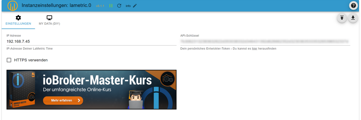

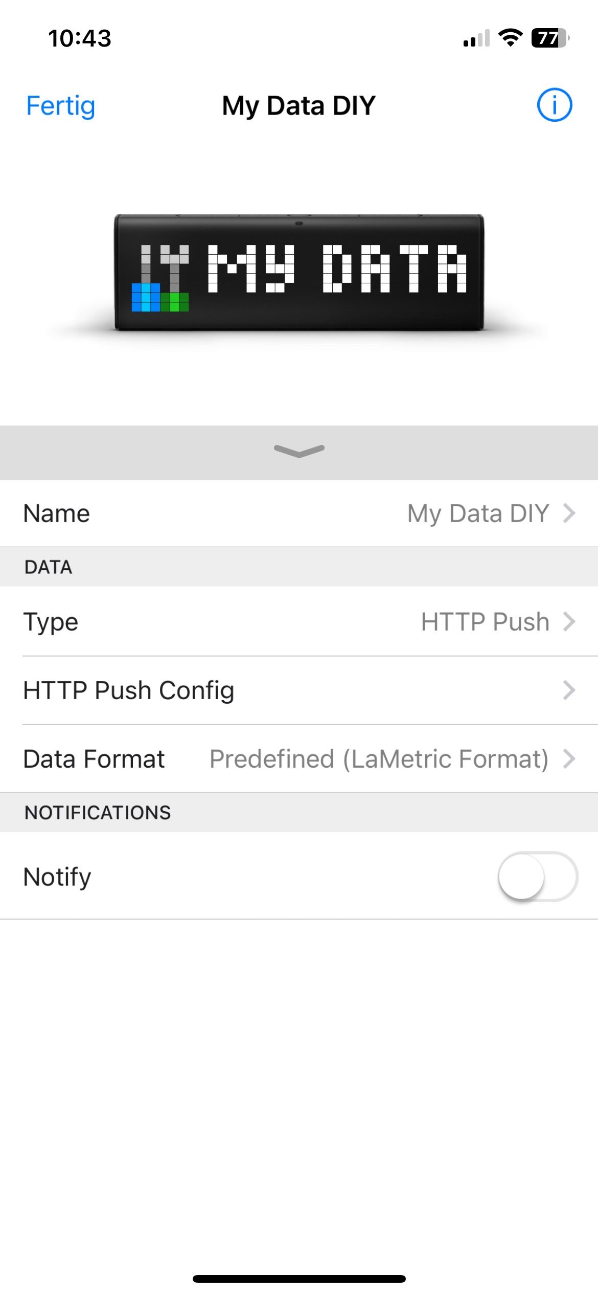

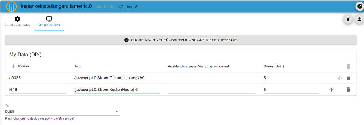

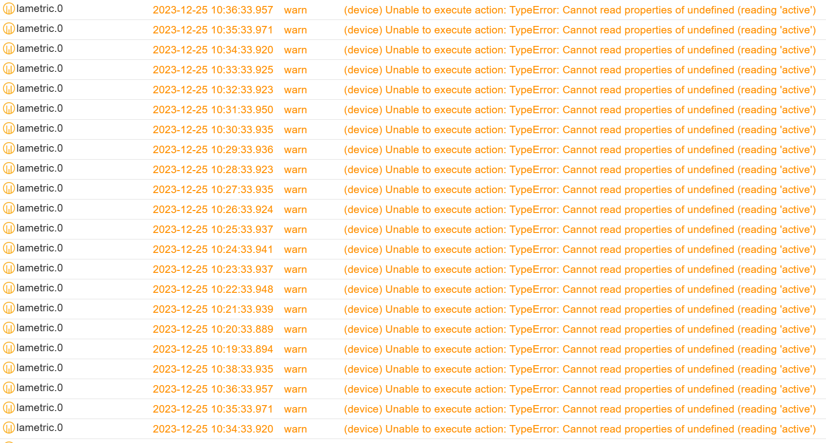

      der Lametric Adapter füllt in regelmäßigen Abständen das Protokoll von ioBroker voll.
      Siehe Screenshots:
      Weiß jemand woran das liegen könnte?

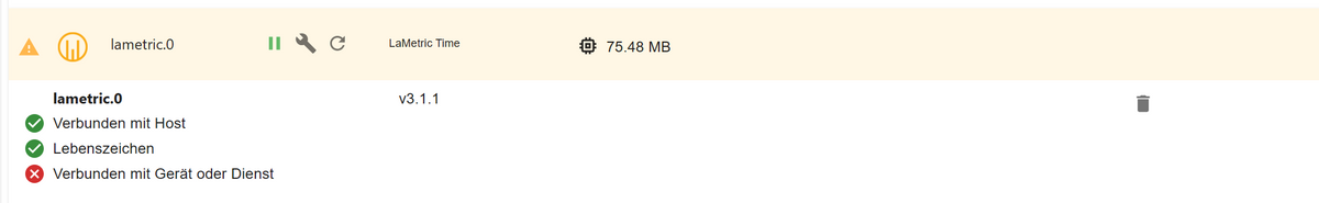

          Meckii @mcm1957 last edited by Meckii
          @mcm57
          meckii@raspberry:~ $ iobroker -v
          5.0.17
          Edit:
          Auch wenn "Verbunden mit Gerät oder Dienst" nicht geht werden die Meldungen auf der Lametix angezeigt...
          Muss mal schauen dass ich das dann noch bei github als issue aufmache...

              mcm1957 @Meckii last edited by
              @meckii
              Da "Verbunden" rot ist, KÖNNTE es sich um ein Verbindungsproblem handeln. Die Fehlermeldunge rscheint mir zwar jedenfalls verbesserbar - aber ev. hilft es dir ja, wenn du den Bereich Verbindung (Netzwerk, Gerät, ev. Passowrt (wenn so was existiert) mal checkst.

                    Eben noch was im Log entdeckt.
                    lametric has an invalid jsonConfig: [{"instancePath":"","schemaPath":"#/additionalProperties","keyword":"additionalProperties","params":{"additionalProperty":"iconPosition"},"message":"must NOT have additional properties"}]
                            Inzwischen gibt es einen issue bei github...
                            https://github.com/klein0r/ioBroker.lametric/issues/169
                            Meckiilino created this issue in klein0r/ioBroker.lametric
                            closed Cannot read properties of undefined (reading 'active') #169
                            • haus-automatisierung
                              haus-automatisierung Developer Most Active @Meckii last edited by
                              @meckii Danke, ist gelöst ab 3.1.2 - lag daran, dass die 2022er Modelle über die API scheinbar kein bluetooth low energy status ausliefern. Bitte schauen, ob Du die aktuellste Firmware 3.0.21 installiert hast (gibts erst ein paar Tage). Da sind wohl auch einige Bugfixes enthalten.

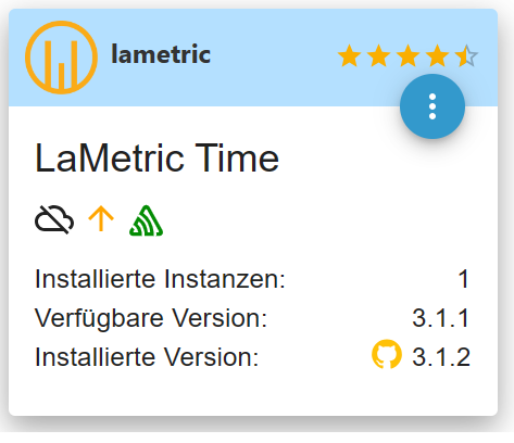

                                Vielen Dank den lametric Adapter habe ich bereits über github installiert - beim starten wird er nun grün und der Fehler ist weg...
                                haus-automatisierung 1 Reply Last reply Reply Quote 1
                                  @meckii Bitte nie über GitHub installieren. Lieber über npm wenn Du die letzte klar definiere Version haben möchtest.

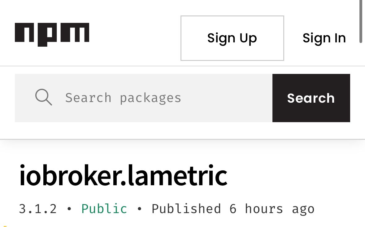

                                    Meckii last edited by Meckii
                                    @haus-automatisierung
                                    Da war der Adapter in der heute von dir angepassten Version aber noch nicht verfügber...Screenshot 2023-12-27 145800.png
                                      haus-automatisierung Developer Most Active @Meckii last edited by haus-automatisierung
                                      @meckii Klar, der liegt seit heute morgen auf npm
                                        Meckii @haus-automatisierung last edited by
                                        Habe es jetzt wieder aus npm installiert - vielen Dank fürs fixen und die Tipps!
