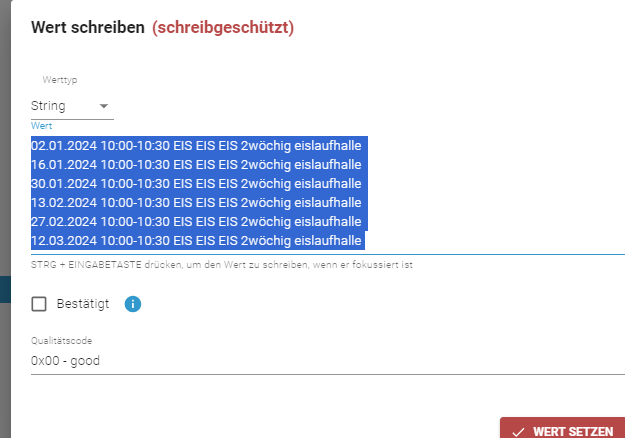

              beispiel: 2 wöchig mit alter version:

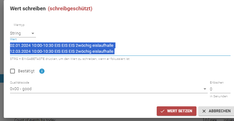

              2 wöchig : neuste version - keine kalenderänderung - nur adapter update

                Stimmt, mit Wiederholung alle 2/3/4 Woche gehen bei mir auch
                die Probleme los. Bei alle 2 Wochen wird nur jeder 2. Termin angezeigt.
                Bei alle 3 Wochen wird nur 1 Termin (von 5) angezeigt.
                Alle 4 Wochen wird nicht angezeigt.
                Nach einen Downgrade auf die Stable klappt es wieder.
