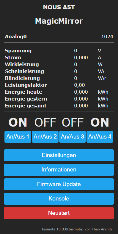

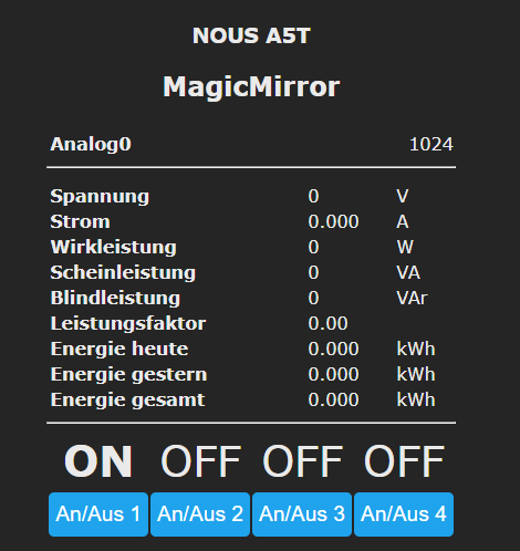

      ich habe die obengenannte Leiste erfolgreich zum Adapter sonoff hinzugefügt und es funktioniert auch alles bis auf die Anzeige des Stromverbrauches.
      Hier mal meine Einstellungen:
      Template: {"NAME":"NOUS A5T","GPIO":[0,3072,544,3104,0,259,0,0,225,226,224,0,35,4704],"FLAG":1,"BASE":18}
      Tasmota: 13.2.0
      Selbst in der Oberfläche zu Tasmota wird nix angezeigt.
      Hat jemand eine Idee? PowerSet hatte ich auch durchgeführt und mehrmals geresettet.

            Hast du die mit Tasmota gekauft oder selbst geflasht? Es wird doch auch keine Spannung angezeigt? Hängt da überhaupt ein Verbraucher dran?
              schittl @1Topf last edited by
              @1topf ja Verbraucher sind dran. Er wurde mit Tasmota gekauft nur habe ich ihn aktualisiert. Hast Du auch eine. Falls ja welche Tasmota-Version?

                              Andere Frage: ist der Verbraucher wirklich ein MagicMirror? Wieviel Watt hat der? Was passiert, wenn du einen großen Verbraucher (Heizlüfter?) ranhängst?
                              Und meine Frage von oben hast du noch nicht beantwortet: hat es vor deinem Update funktioniert?
                                @1topf Ob vorher es funktioniert hat, kann ich leider nicht sagen. Da habe ich bei Einrichtung nicht geachtet. Nur jetzt bei Inbetriebnahme fiel mir es erst auf.
                                Habe mal einen großen Verbraucher ausprobiert. Ebenfalls keine Anzeige.

                                  Selbst wenn kein Verbraucher angeschlossen ist, sollte sobald ein Relais eingeschaltet ist, die aktuelle Netzspannung von ca. 230V angezeigt werden.
                                  Vielleicht setzt du die Leiste noch mal komplett zurück und installierst die Firmware noch mal neu.

                                    Habe auf 13.3.0.1 aktualisiert und alles zurückgesetzt. Ohne Verbesserung 😞
                                    Früher konnte ich die einzelnen Dosen noch manuell schalten. Das funktioniert auch nicht mehr bis auf den USB. Na da werde ich mich wohl mal an den Verkäufer wenden müssen auch wenn ich da nicht viel Hoffnung habe.
