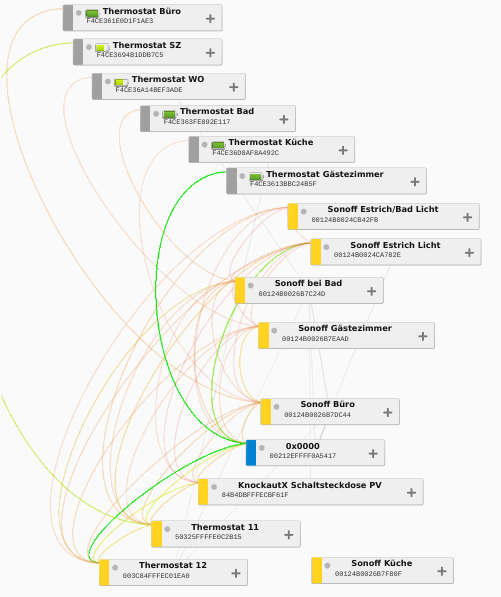

              Thomas Braun Most Active @spicer last edited by
              @spicer
              Nach dem iob nodejs-update passt es nun.
              Aber schalt den Desktop aus:
              sudo systemctl set-default multi-user.target
              sudo reboot
              spicer 1 Reply Last reply Reply Quote 0
              • spicer
                spicer @Thomas Braun last edited by
                @thomas-braun
                Nö. Der VNC Viewer läuft für deCONZ - RaspBee
                  @spicer
                  Beides unnötig. VNC erst recht.
                  • spicer
                    @thomas-braun
                    Ohne das kann ich die Grafische Ausgabe des Zigbee Systems nicht anschauen!
                      @spicer
                      Die geht eh nach dem Mond. Also überflüssig.
                      • spicer
                        @thomas-braun
                        Naja, musste schon des Öftern von Hand eine source route für abgelegene Zigbee Geräte setzen.
