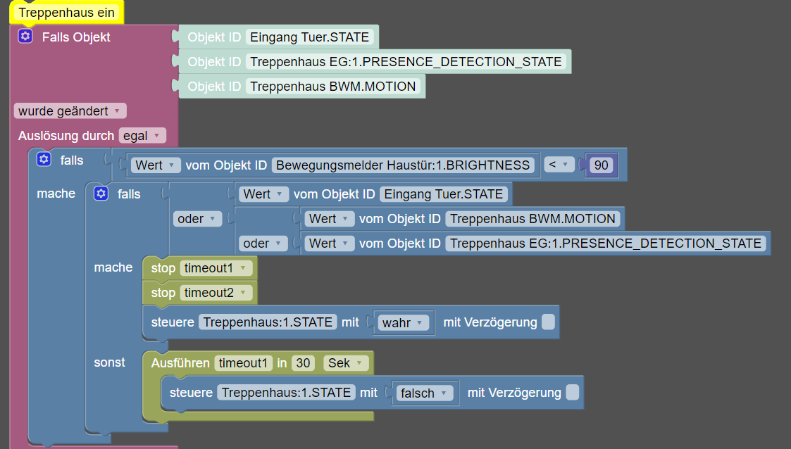

      Hallo möchte mit drei Bewegungsmelder mehrere Lampen im Treppenhaus schalten. Immer wenn die Bewegungsmelder irgendwas erfassen( weil man sich noch im Treppenhaus aufhält). Sollte die Ablaufzeit wieder nach oben gesetzt werden. Stehe hier etwas auf dem Schlauch. hat hier einer eine Lösung.
      mfg

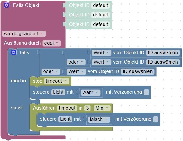

        @hydraold man muss bei Auslösen des Triggers vom Bewegungsmelder den TimeOut stoppen, und ihn danach im weiteren Durchlauf des Triggers wieder neu starten.
          paul53 @hydraold last edited by
          @hydraold sagte: drei Bewegungsmelder
          Prinzip:

            Vielen dank werde ich ausprobieren.
              hydraold @hydraold last edited by
              Läuft gans gut.
              Vlelen Dank nochmal
