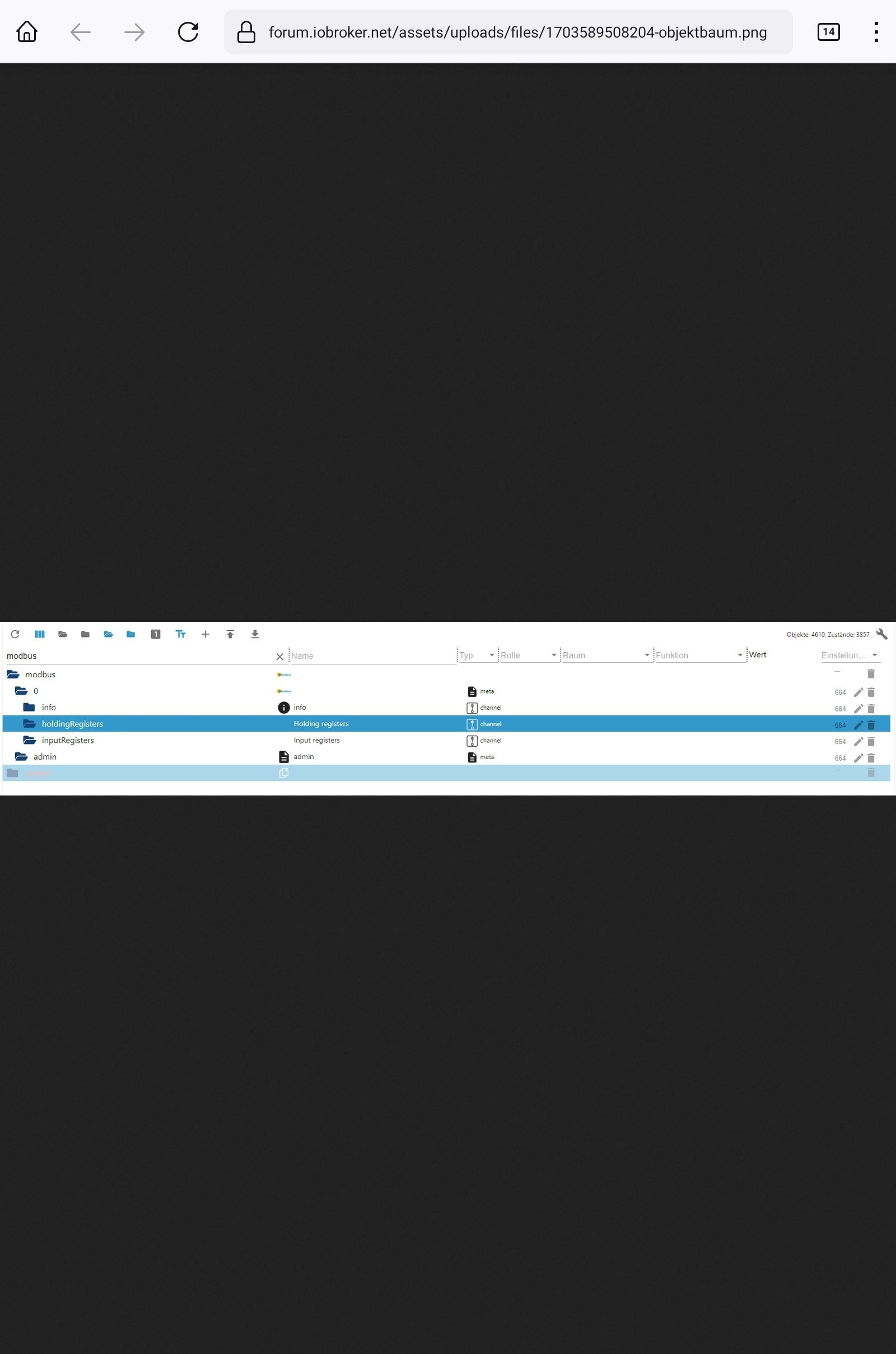

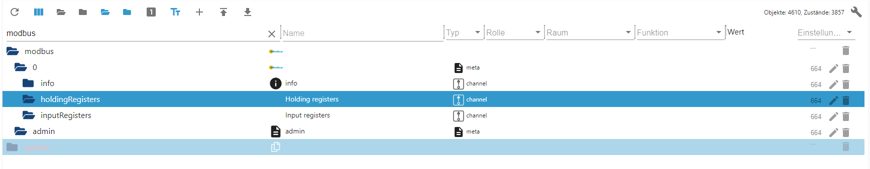

      Moin,
      ich versuche gerade einen Modbus-Adapter mit einer Wärmepumpensteuerung zu verbinden.
      Dazu habe ich testweise einen Eingangsregister-Wert und einen HoldingRegister-Wert in der Instanz konfiguriert.
      Jetzt hätte ich erwartet, dass ich entsprechend der vergebenen Namen für die Werte Einträge im Objektbaum unter modbus/0 finde. Leider Fehlanzeige. Die Ordner Holdingregister und Inputregister sind leer.
      Hat jemand einen Tip für mich?
      Besten Dank vorab,
      Kuesel

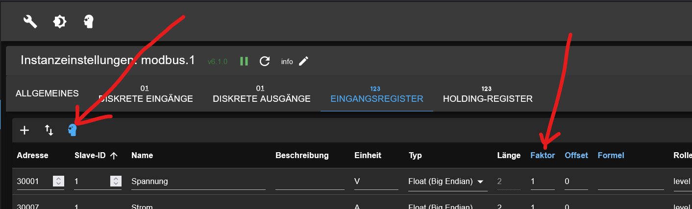

        Zeige es mal als Screenshot
        Einstellungen davon ...

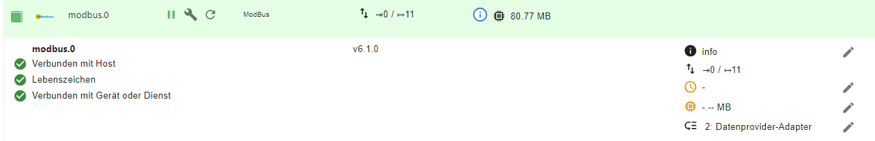

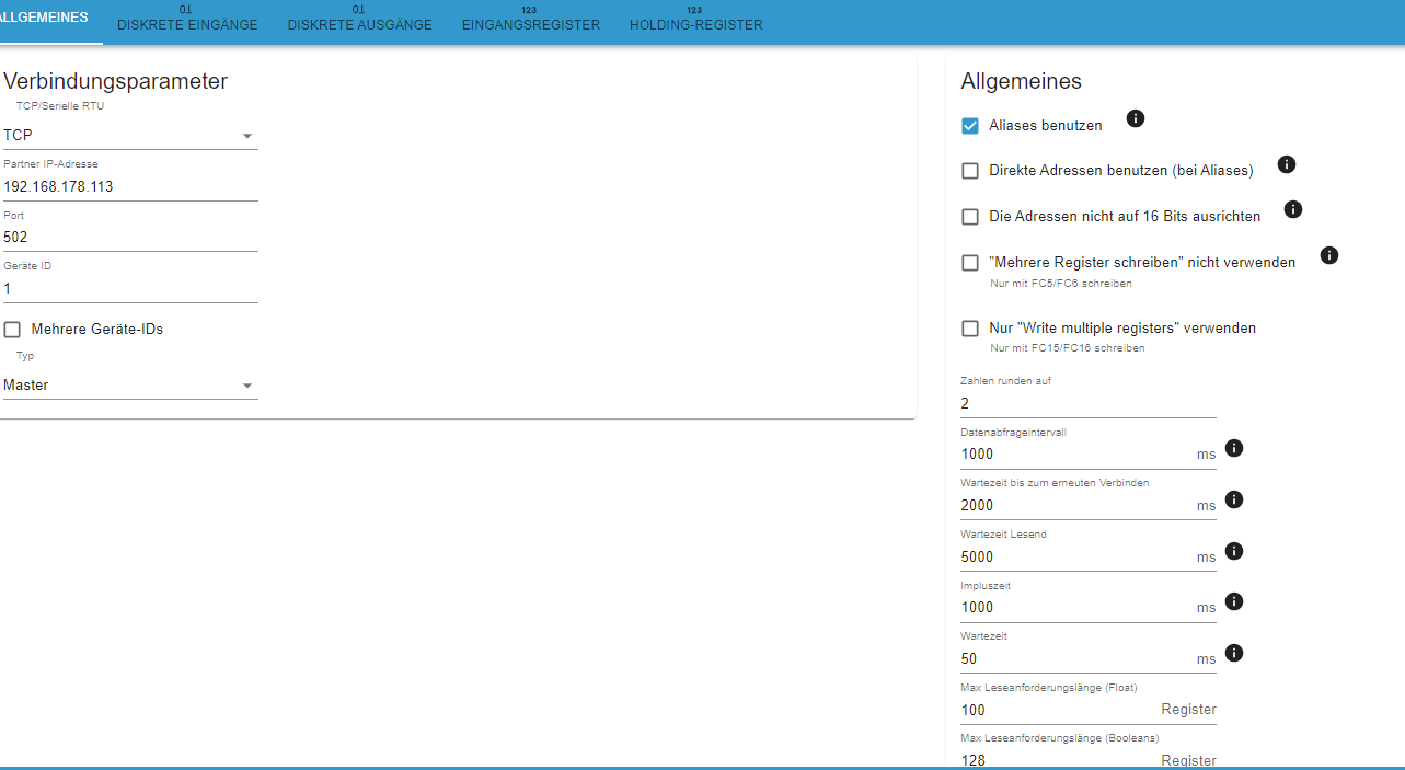

            Kuesel last edited by
            Moi zusammen,
            hier die gewünschten Infos und Screenshots.
            Der Verbindungsstatus der Instanz grün, die Verbindung zum Host ist aufgebaut.
            In den Protokollen ist nichts zum Modbus zu finden.
            Grüße,
            Kuesel
            Homoran Glasfaser 2 Replies Last reply Reply Quote 0

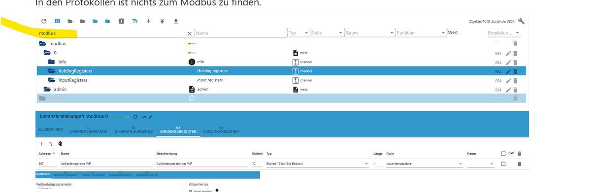

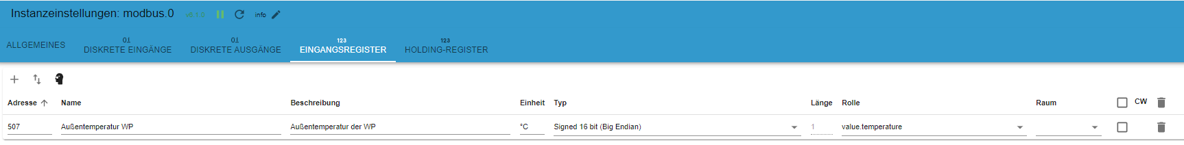

              Homoran Global Moderator Administrators @Kuesel last edited by
              @kuesel Geräte ID stimmt?
              Register 507 und alias passt nicht.
              mach den Haken bei Alias weg oder rechne den Offset darauf

                Glasfaser @Kuesel last edited by
                @kuesel
                nimm mal bitte alle Filter im Admin raus
                  Homoran Global Moderator Administrators @Glasfaser last edited by
                  @glasfaser Adlerauge!
                  wenn man's weiss, seh ich es auch
                      Homoran Global Moderator Administrators @Kuesel last edited by Homoran
                      @kuesel sagte in Modus Adapter - keine Werte im Objektbaum:
                      die Modbus-Adresse 507 für die Außentemperatur schein mir korrekt zu sein.
                      das hat auch niemand bestritten!
                      aber dann ist das kein Alias.
                      der würde 30507 oder 30508 sein
                      und was steht im debug-log

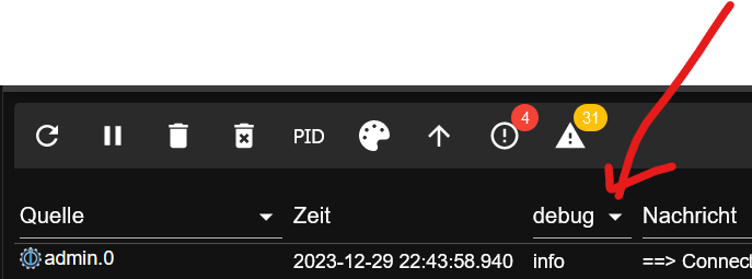

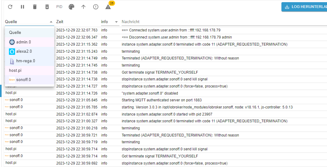

                          Kuesel @Glasfaser last edited by
                          Moin @glasfaser, das Protokoll war bei mir bereits mit den genannten Einstellungen konfiguriert.
                          Es findet sich kein einziger Eintrag zum Modbus.
                          Grüße,
                          Kuesel
                          Glasfaser Homoran 3 Replies Last reply Reply Quote 0
                          • Glasfaser

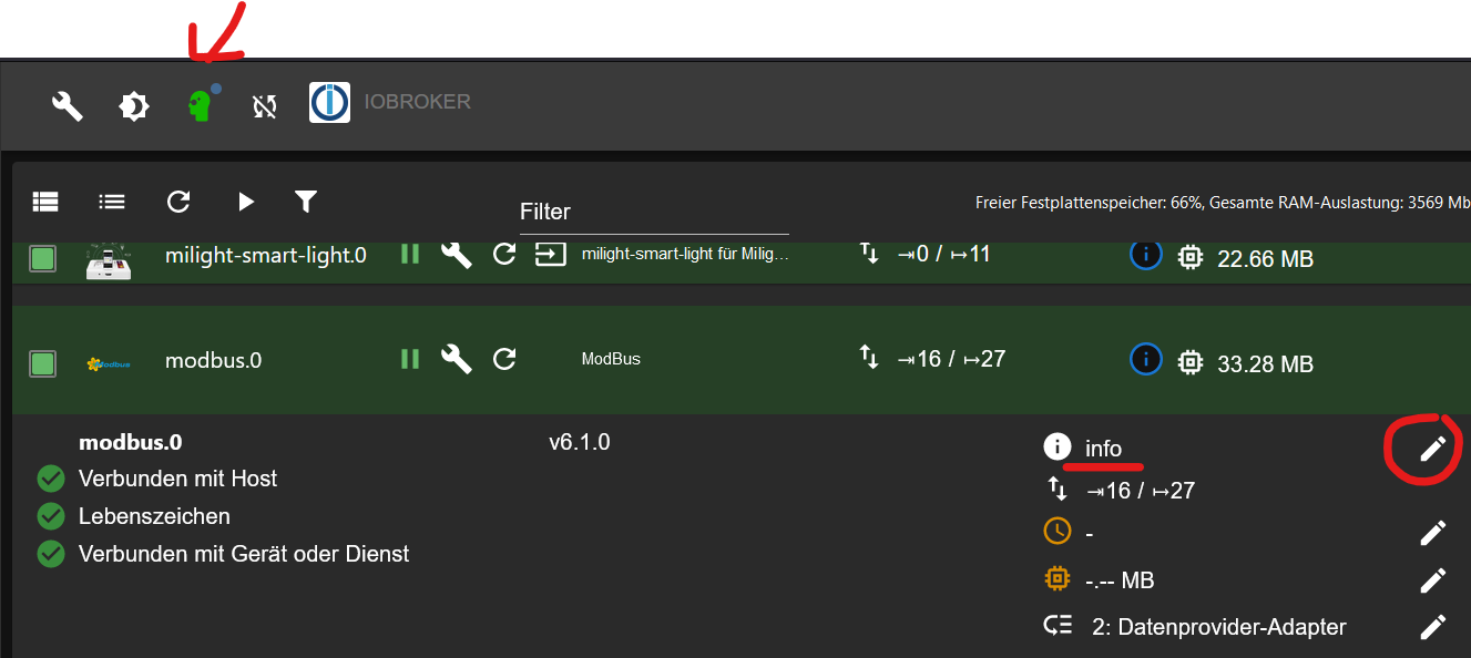

                            Glasfaser @Kuesel last edited by Glasfaser
                            Nein .. die Instanz ist auf INFO ..
                            Gehe auf den Stift ... und ändere es auf DEBUG
                              @kuesel siehe hier
                              • Glasfaser
                                @kuesel
                                und ...
                                du Filters nach INFO ..
                                stelle es auf die Grundeinstellung !
                                So :

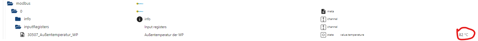

                                  @glasfaser: debug zeigte das selbe Bild. Keine Einträge.
                                  Hab jetzt allerdings mit Alias und Adresse 30507 einen Eintrag im Objektbaum herstellen können.
                                  Eine Außentemperatur von 82°C ist allerdings nicht korrekt. Derzeit sind 8,1°C draußen.
                                  Muss ich irgendwelche Umrechnungen (Fahrenheit sind es nicht) vornehmen?
                                  Hab bisher auch erfolglos die Datentypen gewechselt.
                                  Woran könnte das nun wieder liegen?
                                    @kuesel
                                    Bei Faktor kannst du es ändern
                                    Expertenmodus ..
