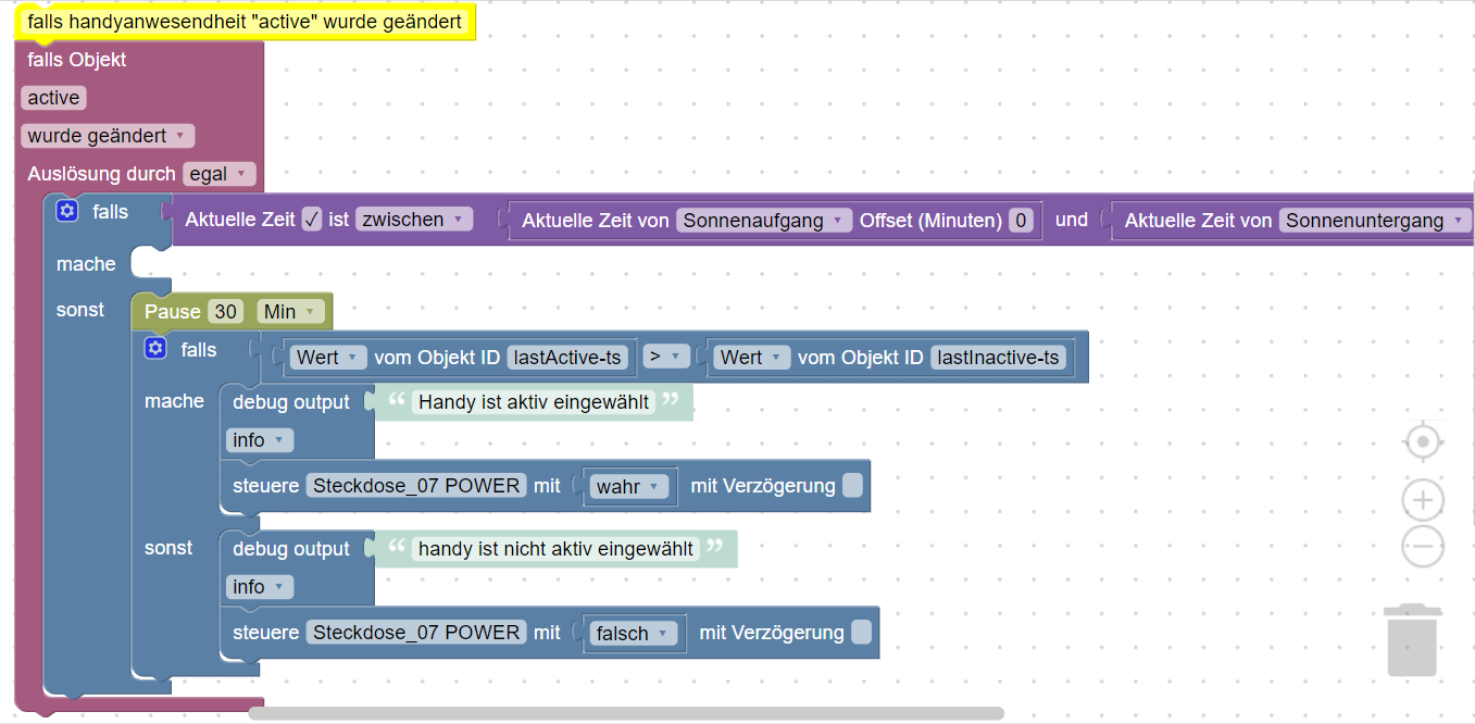

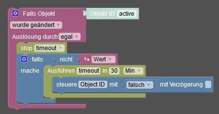

                @djmarc75 Ich weiß eben nicht, wie ich generell an das Thema "überprüfe, ob es 30 Minuten lang immernoch so ist, dass das Handy auf false steht." rangehen soll.

                      @creatorhs sagte in Trigger durch Abwesenheit, warten und dann erst auslösen:
                      Gerade verstehe ich es noch nicht genau, warum es so tut, wie es tut
                      Wenn sich der Zustand vom Smartphone (active) ändert wird das Skript aktiviert.
                      Als erstes wird der Timeout gestoppt (egal ob der läuft oder nicht).
                      Dann wird geprüft ob das Smartphone abwesend ist (nicht - Wert) und der Timeout gestartet.
                      Nach 30 Minuten wird dann Deine Aktion ausgeführt,
                      Falls in diesen 30 Minuten das Smartphone wieder anwesend ist wird der Timeout gestoppt.

                        Funktioniert 1a! Danke für die Hilfe.
                        Jetzt probiere ich mich mal an mehreren Auslösern, bzw der Bedinung, wenn mehrere Handys nicht aktiv sind und zusätzlich mehrere Bewegungsmelder nicht aktiv sind.
