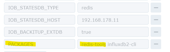

                      muss ich da in der redis.conf noch was einstellen?
                      Nöö in der ENV eintragen :
                        Bert 0 @Glasfaser last edited by
                        @glasfaser
                        Hilfst du mir, es ist spät. Was ist env? 🙄
                        • Glasfaser
                          Glasfaser @Bert 0 last edited by Glasfaser
                          @bert-0
                          Umgebungsvariablen (env)
                          environment:
                                - PACKAGES=redis-tools
                          EDIT :
                          Falls zu später Stunden .. !
                          Aber im ioBroker Docker Container eintragen , nicht im Redis Container !
                            @glasfaser
                            Und wo genau muss ich das eintragen?
                            Habe ein QNAP und darauf jetzt den Redis als Container installiert. und ebenso IOBroker.
                            Bert
                            • Glasfaser
                              @bert-0
                              Habe ein Edit gemacht !
                              habe mir schon gedacht das die Frage kommt
