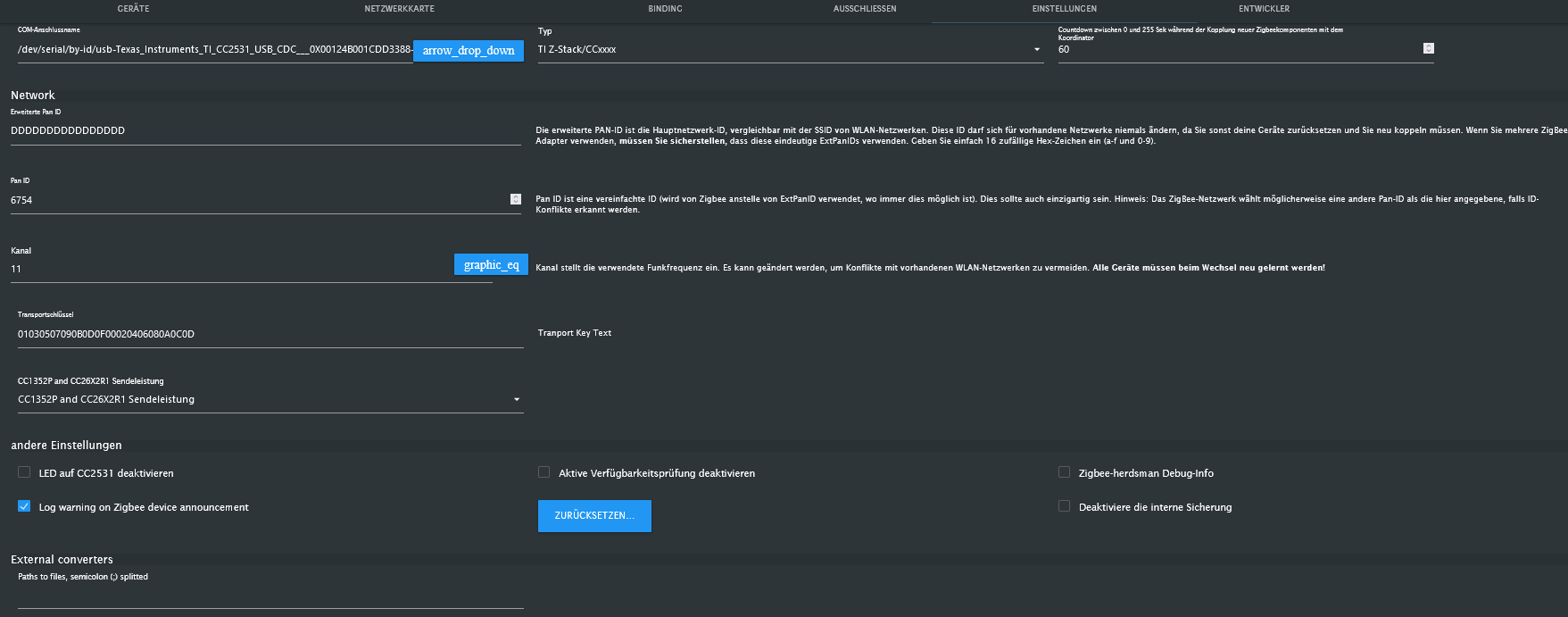

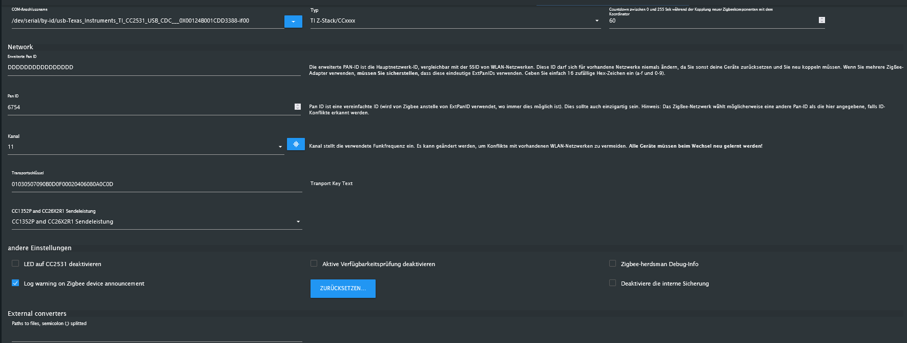

        @gluecksmann sagte in Zigbee Stick spinnt:
        /dev/serial/by-id/usb-Texas_Instruments_TI_CC2531_USB_CDC___0X00124B001CDD3388-if00
        Dieser Hinweis kommt, wenn keine Verbindung zum USB-Stick möglich ist. Versuch mal
        als COM-Anschlussname einzutragen.
        Bei mir muss teilweise der Adapter mehrmals neu gestartet werden, bis es funktioniert.
        • Zudem reitest du mit Debian buster einen toten Gaul. Installier das aktuelle 64-bit bookworm lite Image.
        • Dein govee-Adapter muckt rum
        • G
          gluecksmann @Meister Mopper last edited by
          @meister-mopper sagte in Zigbee Stick spinnt:
          hab es eingetragen...Adapter..Raspberry mehrmals neu gestartet...kein Erfolg...

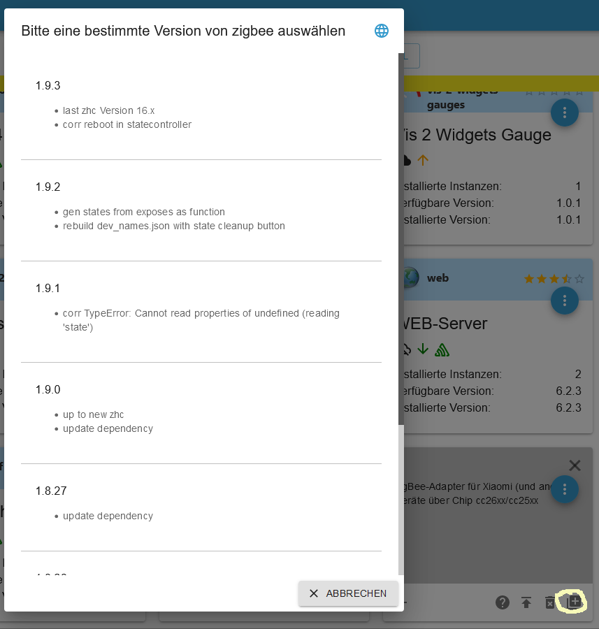

                      @meister-mopper Ähm..und das mache ich wie??
                      amg_666 Meister Mopper 2 Replies Last reply Reply Quote 0
                      • amg_666
                        amg_666 @gluecksmann last edited by
                        @gluecksmann indem du im Reiter Adapter auf die Zigbee Kachel klickst und da unten rechts auf das Plus klickst, dann kannst du eine bestimmte Version auswählen
                        • Phantomkommander
                          Phantomkommander @Meister Mopper last edited by
                          @meister-mopper gab es nicht auch mal ein Fehler, bei dem der Stick nicht mehr richtig erkannt wurde?

                          • Meister Mopper
                            Meister Mopper @gluecksmann last edited by Meister Mopper
                            Oder über die Konsole:
                            iobroker install zigbee@1.8.24

                                    • G
                                      @meister-mopper
                                      Konsole will er scheinbar nicht... sagt das es schon installiert ist... Die Kachel habe ich merkwürdigerweise nicht...
                                      • Meister Mopper
                                        Das scheint ein Verständnisproblem zu sein. Mit Konsole meine ich über ssh (Putty oder sonstwas) auf dem iob-Server einloggen und den Befehl eingeben.
                                        • G
                                          @meister-mopper
                                          adapter "zigbee" already installed. Use "upgrade" to upgrade to a newer version.
