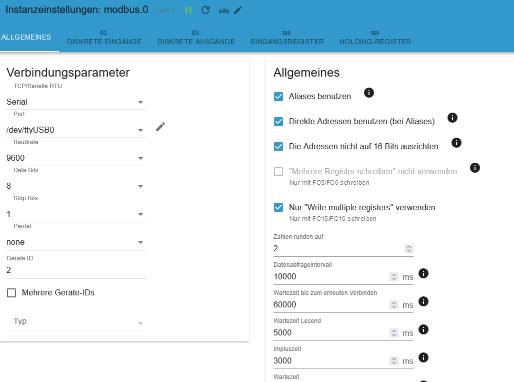

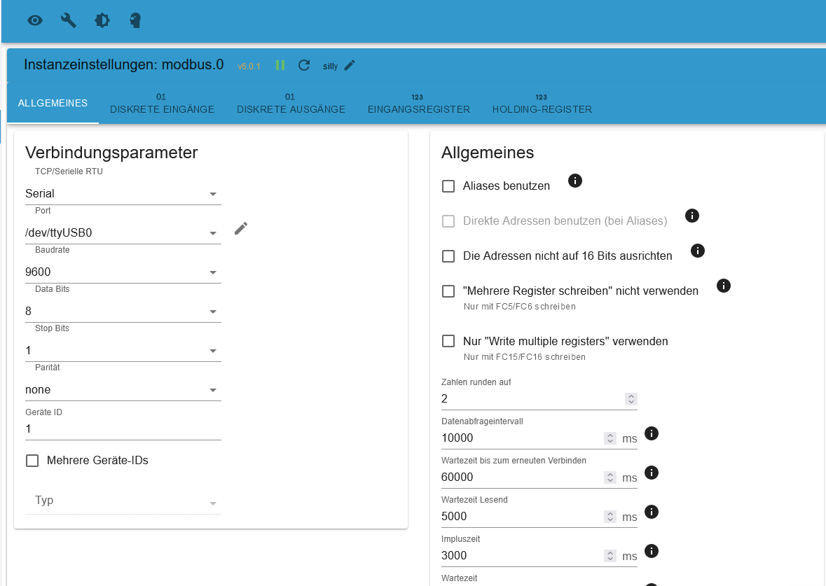

      Ich habe an meinem PI4 einen RS485 USB Adapter mit meinem Janitza UMG96S verbunden und bekomme nach Anlaufschwierigkeiten auch eine Verbindung.
      Nun versuche ich dem Zähler was zu entlocken, bin mir als Modbus Neuling allerdigs nicht ganz im klaren wie ich das anstellen muss.

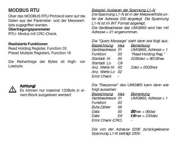

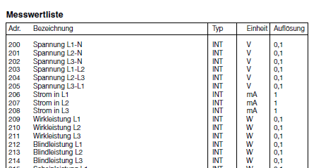

      Bei Janitza wird in der Messwertliste u.a. die Adresse: 200 als Spannung L1 angegeben, also habe ich das mal als Eingangsregister eingetragen. Wenn ich das richtig verstanden habe sollte dann in Objekte ein Wert erscheinen, aber da mache ich wohl etwas falsch.Screenshot 2023-12-26 113505.png
      Oder es liegt ein Hardwareproblem vor obwohl der Adapter Grün ist.
      Vielleicht kann mir da jemand ein wenig auf die Sprünge helfen, bin für alle vorschläge Dankbar.

          Matek @Homoran last edited by

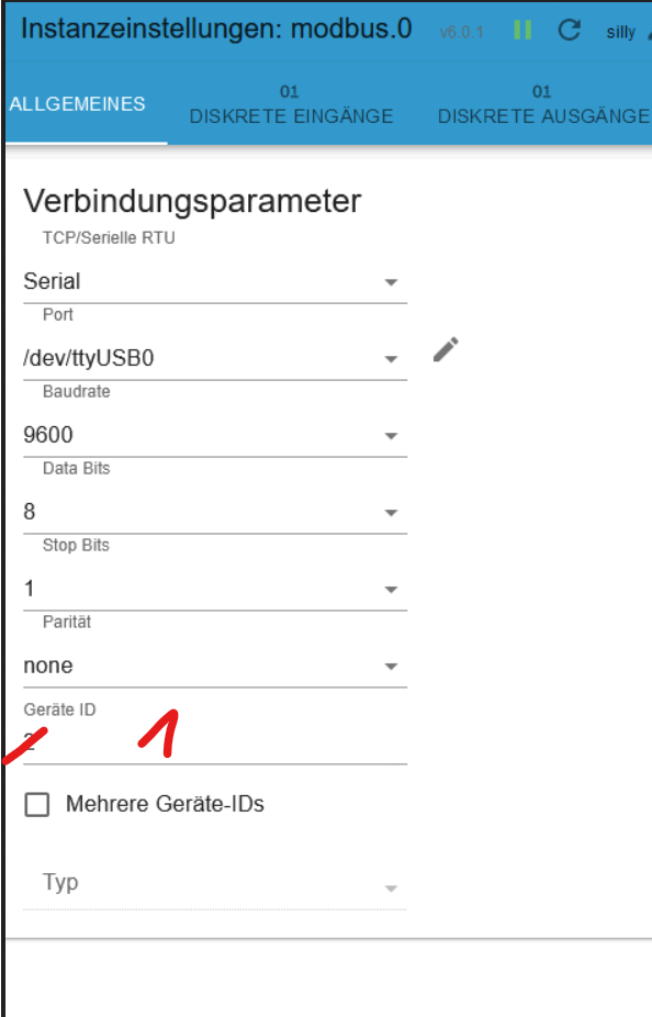

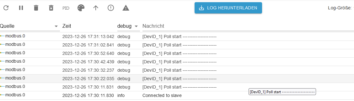

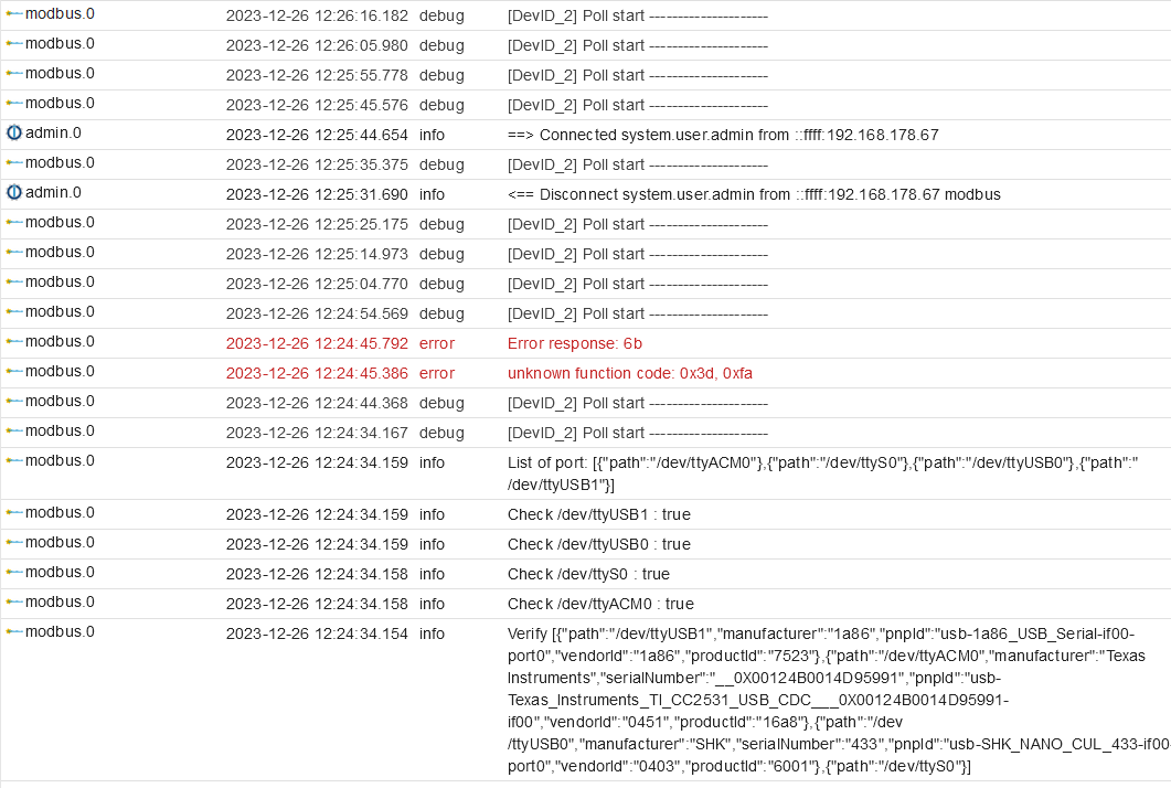

          @homoran Screenshot 2023-12-26 122358.png Screenshot 2023-12-26 122428.png Screenshot 2023-12-26 122457.png Screenshot 2023-12-26 122518.png Screenshot 2023-12-26 122630.png Screenshot 2023-12-26 122719.png
          Wie schon geschrieben habe ich ziemlich viel probiert.
            Homoran Global Moderator Administrators @Matek last edited by Homoran
            @matek sagte in Modbus Adapter mit Janitza RS485:
            wenn es nicht rund läuft reduziert man die Anzahl Register auf ein einziges und sieht sich das an.
            Dann weiss man auch wozu genau die Meldungen gehören.
            bei 200 ist bei dir überhaupt kein Typ eingetragen

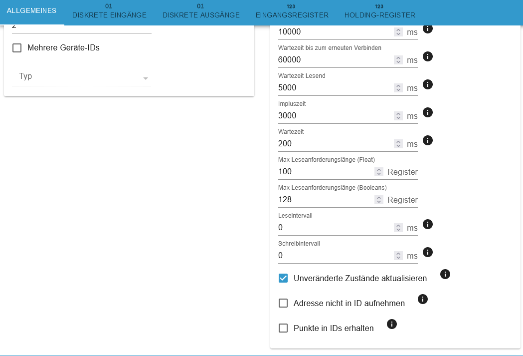

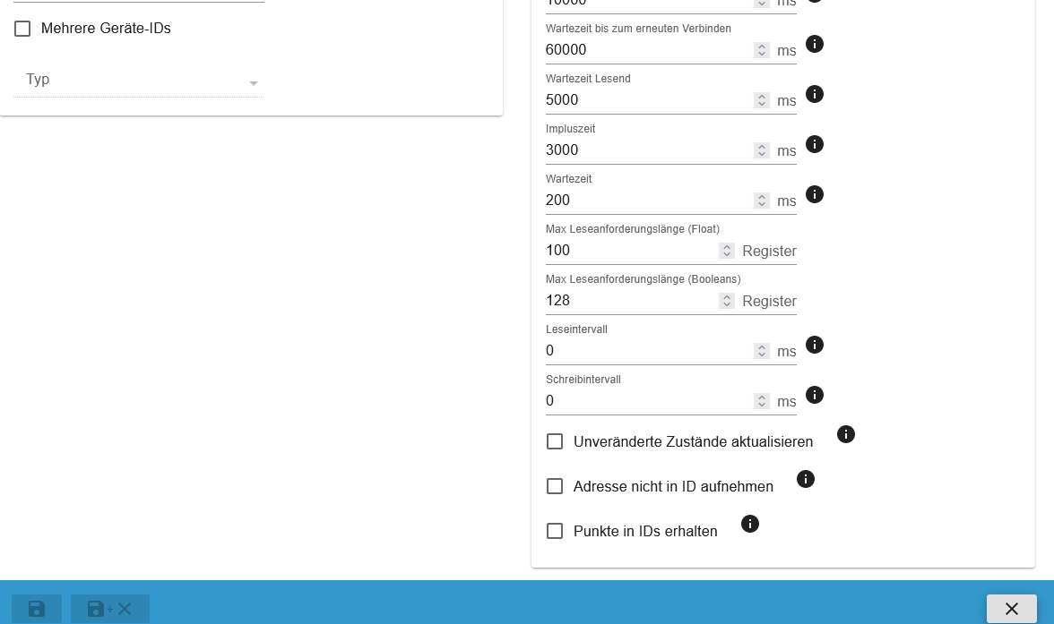

            gibt es weitere Informationen zu den allgemeinen Einstellungen?
            Was ist INT?
            Welcher Offset?
            welche Geräte ID?
            warum hast du diese Einstellungen im Adapter gewählt?
            klappt es ohne Alias?

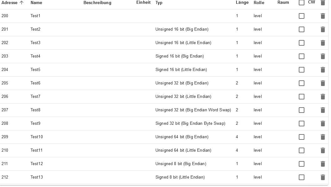

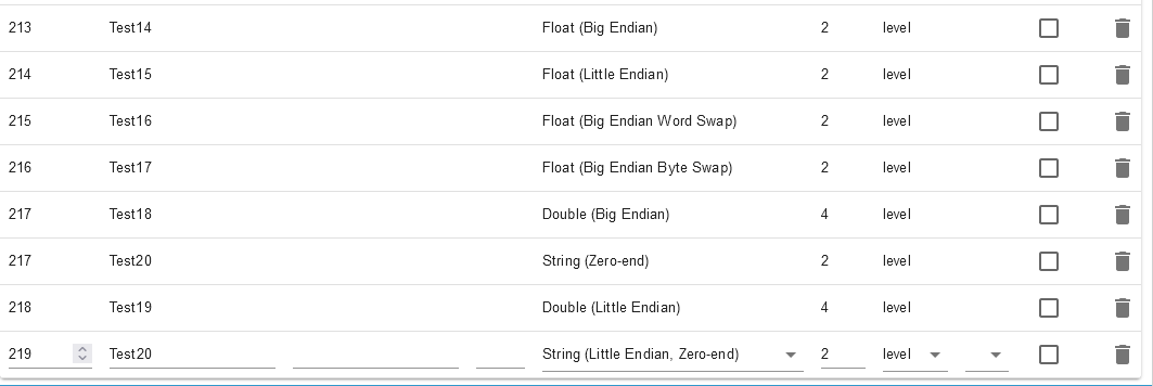

              @homoran Aufgrund vieler Fehlversuche habe ich als Eingangsregister mal die auswählbaren verschiedenen Datentypen eingetrage (bei 200 = none).
              Wenn der Adapter natürlich gleich bei 200 abbricht dann werden die folgenden auch nicht getestet.
              Wie geschrieben habe ich in den Einstellungen vieles probiert (auch ohne Alias) aber kenne mich damit auch nicht wirklich aus.

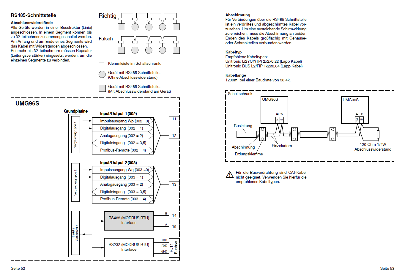

                @matek aha!
                implementierte Funktionen!!!
                Aber was INT-Format bedeutet steht da auch nicht
                  nicht nur direkt bei 200!
                  ein Fehler im Paket reicht um gar nichts zu bekommen.
                  Aber anscheinend musst du INPUTREGISTER auslesen

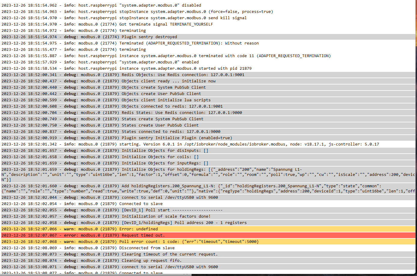

                      immer zeigen!
                        @homoran Ich denke das ich Eingangsregister lesen muss. Jetzt allerdings ist die Verbindung auch wieder weg obwohl keine Register gesetzt sind....ich boote den Broker mal neu

                          kann leider nicht aus der BDA zitieren, hab es deswegen geschrieben
                          @homoran sagte in Modbus Adapter mit Janitza RS485:
                          @matek aha!
                          damit du weisst wo du lesen musst.

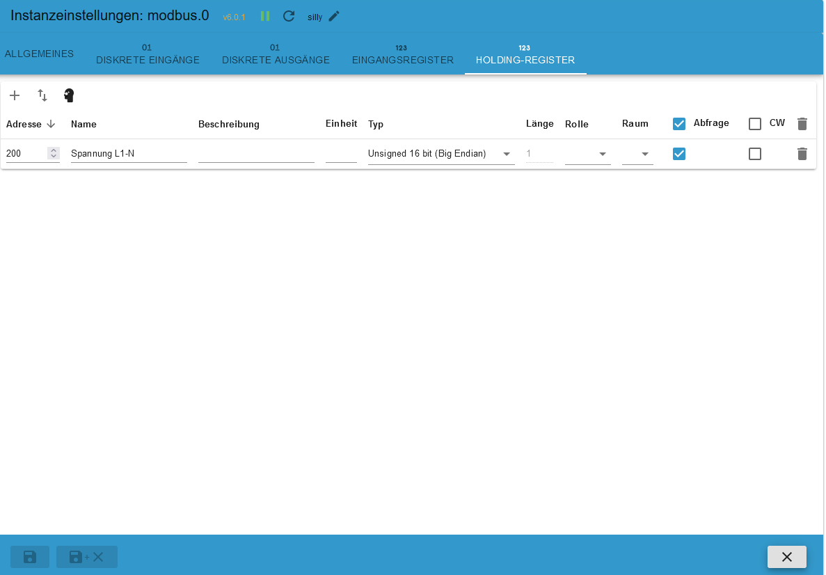

                            @homoran Das bedeutet jetz ich muss das bei Holdings-Registers eintragen?
                              sehr wahrscheinlich , was auch immer

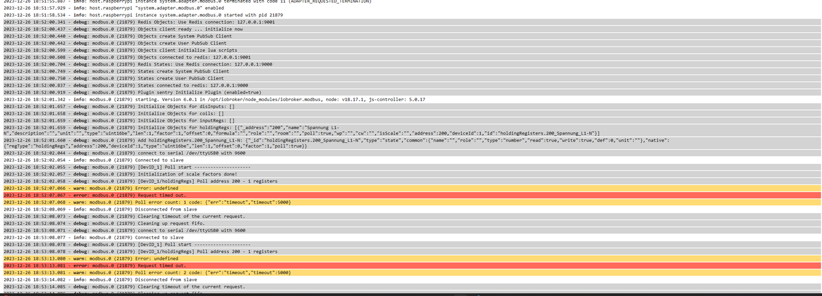

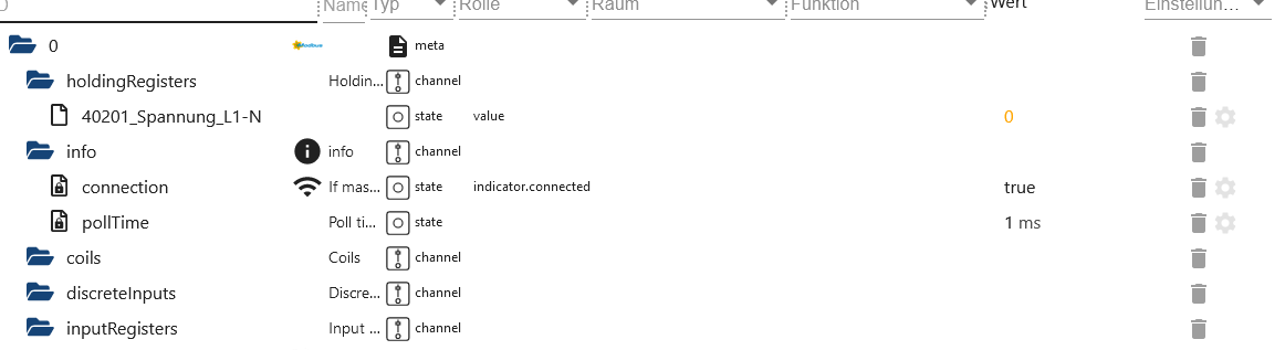

                                      trag jetzt mal bei Holdingregister die 200 ein, Haken bei Abruf/poll o.ä und poste die Konfig und ggf. das log

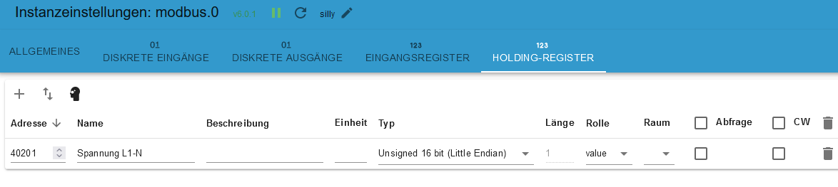

                                        Glasfaser @Matek last edited by
                                        @matek
                                        Sorry ... ich unterbreche mal hier ... du kannst bist Ostern .. oder Weihnachten noch suchen.

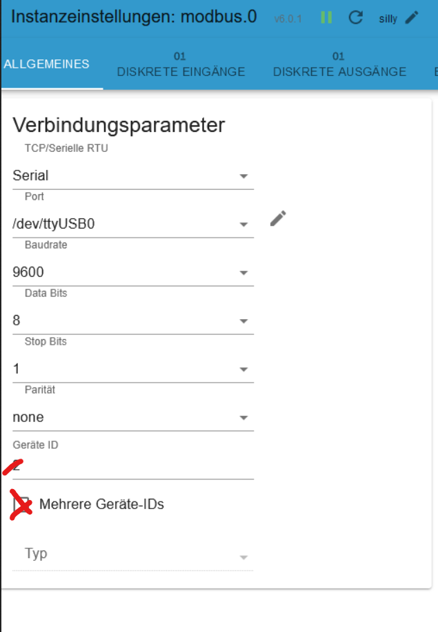

                                        Erstmal .. sehe ich das deine Geräte ID 2 im Adapter eingestellt ist und in der Anleitung ID 1 .
                                        Teste hiermit :
                                        https://forum.iobroker.net/post/749115
                                        dann weißt du wo du genau anfängst .
                                        ich denke mal das wird dann ab Adresse 40200 ( + 1 / -1 anfangen 40201 )
                                        Wenn du mit ioBroker weitermachst , dann nur ein Register zum Test eintragen und abfragen !
                                        ( Tipp lösche die Instanz und fange von vorne an )
                                          welche Geräte ID?
                                          wurde nicht beantwortet!
