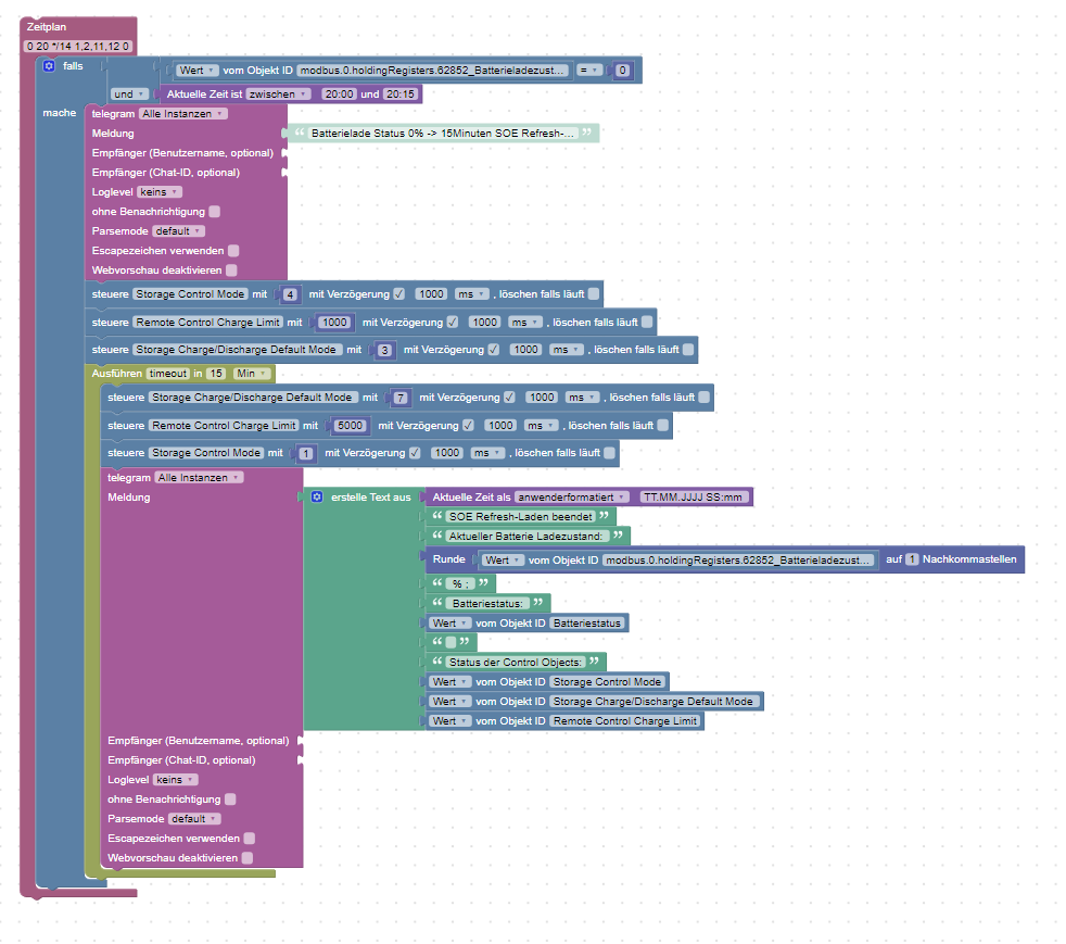

      Hallo Zusammen,
      würde gerne mal mein Blockly zeigen und was ich mir vorgestellt habe. Dabei bin ich mir nicht sicher ob ich es richtig realisiert habe:
      Ich möchte nur in der Winterzeit (Jan,Feb und Nov, Dez) alle 14 Tage am Sonntag um 20 Uhr überprüfen ob der Batterie Status der PV auf 0% ist. Wenn das so ist lade ich den Akku für 15 Minuten auf. Dabei habe ich jetzt eigentlich nur die Befürchtung, dass sich nach entladen des Akkus, der Trigger erneut aktiviert und wieder laden anfängt. Habe dazu eine "und Zeit" eingebaut die verhindern soll, dass ausserhalb der 20 Uhr Phase der Trigger nochmals zuschlägt. Wäre das so machbar ? oder habt Ihr andere einfachere Ideen ?
      lg
      Tom

        @centurytt-0 sagte: Befürchtung, dass sich nach entladen des Akkus, der Trigger erneut aktiviert und wieder laden anfängt.
        Die Befürchtung ist grundlos, da der Trigger sich exakt nach dem Zeitplan richtet, also nur jeden Sonntag um 20:00 Uhr triggert.

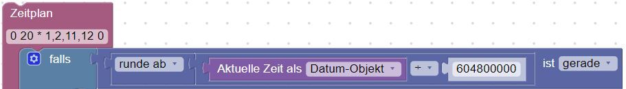

        Das mit "*/14" wird nicht funktionieren. Vorschlag, der die Anzahl der Wochen seit 1.1.1970 ermittelt und auf "gerade" prüft.

          @paul53 hmmmm.... ok Danke. Gibt es einen Grund warum das mit alle 14 Tage nicht funktioniert ?
          Deinen Ansatz teste ich auf jedenfall. Danke

            @centurytt-0 sagte: Grund warum das mit alle 14 Tage nicht funktioniert ?
            Das sind die Tage (1-31) des Monats.
