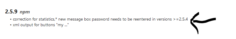

          Habt ihr nach dem Adapter Update nochnmal die Anmelde Daten in den Adapter Einstellungen getippt und den Adapter nochmal neu gestartet?
            Die Neueingabe der Anmeldedaten im FritzDect Adapter hat tatsächlich das Problem gelöst. Danke für den Hinweis.
