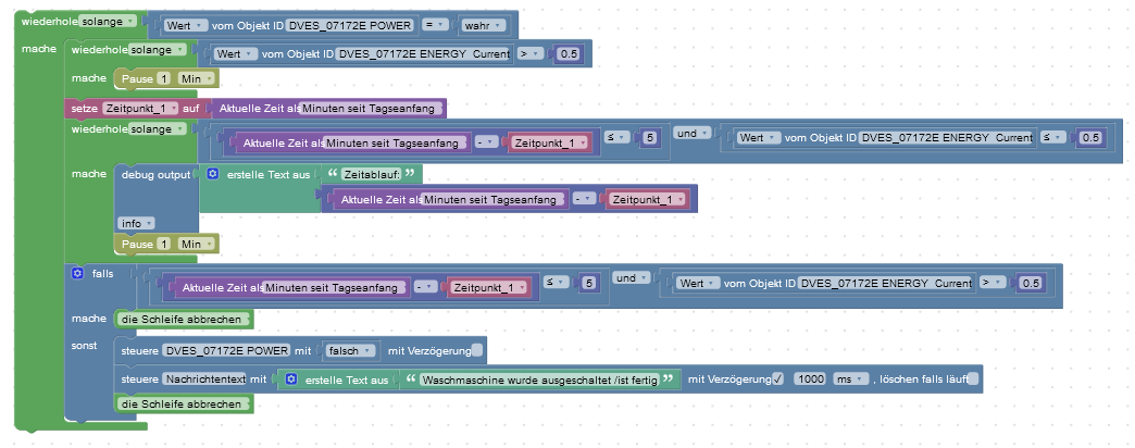

      ich habe ein kleines Blockly Skript gebaut, welches erkennen soll, wann die Waschmaschine fertig ist. Dazu frage ich eine von einer TASMOTA-Steckdose gemessene Größe ab und versuche festzustellen, wann diese für eine bestimte Zeit unter einen Grenzwert fällt.
      Egal, welche Größe ich nehme (ENERGY_APPARENT_POWER, ENERGY_POWER, ENERGY_CURRENT), das Skript funktioniert nur, solange ich iobroker auf meinem Rechner geöffnet habe. Wenn es gewissermaßen "im Hintergrund" laufen soll, tut es nichts.
      Hier das Skript:
      Kann das am Debug-Block liegen?
      Dank im Voraus
      liv-in-sky paul53 2 Replies Last reply Reply Quote 0
      • liv-in-sky
        liv-in-sky @wrod last edited by
        @wrod nutze nicht den wiederhole block
        ersetzte ihn mit einem interval block und im interval die stop bedingung nicht vergessen

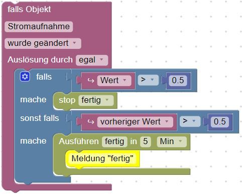

          paul53 @wrod last edited by paul53
          @wrod sagte: Kann das am Debug-Block liegen?
          Nein. Das Skript wird nur einmal bei Skriptstart ausgeführt.
          Verwende den zu prüfenden Datenpunkt "ENERGY_CURRENT" als Trigger. Im Forum gibt es etliche Beispiele für "Waschmaschine fertig".
          • W
            wrod @paul53 last edited by
            @paul53 Warum funktioniert das Skript denn aber, wenn ich iobroker Skripts offen habe?
            W paul53 2 Replies Last reply Reply Quote 0
                      @wrod sagte: Warum funktioniert das Skript denn aber, wenn ich iobroker Skripts offen habe?
                      Bist du sicher, dass es funktioniert - außer einmal nach Skriptstart?
                      Funktionierendes Prinzip:

                        2. Dieses Prinzip verstehe ich nicht ganz. Es geht mir darum, abzufragen, ob die Stromaufnahme nicht nur kurzfristig unter einen Grenzwert gefallen ist, sondernfür eine bestimmte Zeit.
                          @wrod sagte: ob die Stromaufnahme nicht nur kurzfristig unter einen Grenzwert gefallen ist, sondernfür eine bestimmte Zeit.
                          Genau das macht mein Vorschlag: Die Stromaufnahme muss 5 Minuten lang <= 0.5 sein, damit die Fertigmeldung erzeugt wird.

                            2. Wenn ich die Instanz schließe, passiert nichts, es wird erst weiter (!) gezählt (die Sekunden), wenn ich die Instanz wieder starte. Das Skript muss ich dazu nicht wieder starten.
                            3. Ich verstehe die Logik Deinens Skripts nicht. Es fragt ab, ob die Stromaufnahme ÜBER einem Grenzwert ist, wenn ja, stoppt es einen Timeout, der noch gar nicht gestartet wurde. ANDERENFALLS, wird doch nur 5 Minuten gewartet bis zur Meldung, aber doch nicht geprüft, ob der Wert 5 Minuten unter dem Schwellenwert liegt - oder verstehe ich das falsch?
                              @wrod sagte: stoppt es einen Timeout, der noch gar nicht gestartet wurde.
                              Es stört aber auch nicht, wenn er noch nicht gestartet wurde.
                              @wrod sagte in SKript läuft nur, wenn iobroker offen?:
                              Sobald der Grenzwert innerhalb der 5 Minuten wieder überschritten wird, wird der Timeout gestoppt und so die Meldung verhindert.
                                Homoran Global Moderator Administrators @wrod last edited by
                                ja!
                                doch! ggf. bei der Änderung der Leistung davor.
                                Da es nie dazu kommen darf, dass ein Timeout zweimal gestartet wird, muss vorher ein ggf. noch laufender timeout gestoppt werden.
                                doch! bei jeder Änderung der Leistung
