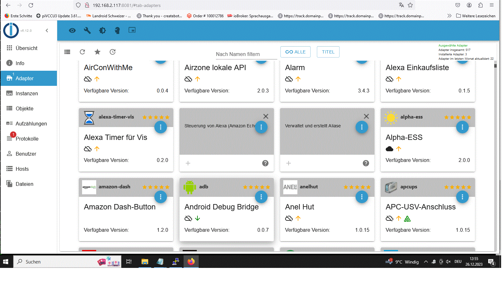

          haus-automatisierung Developer Most Active @Schweiz last edited by
          @schweiz Zeit mal einen Screenshot bitte
            Schweiz @haus-automatisierung last edited by
            MFG Schweizer

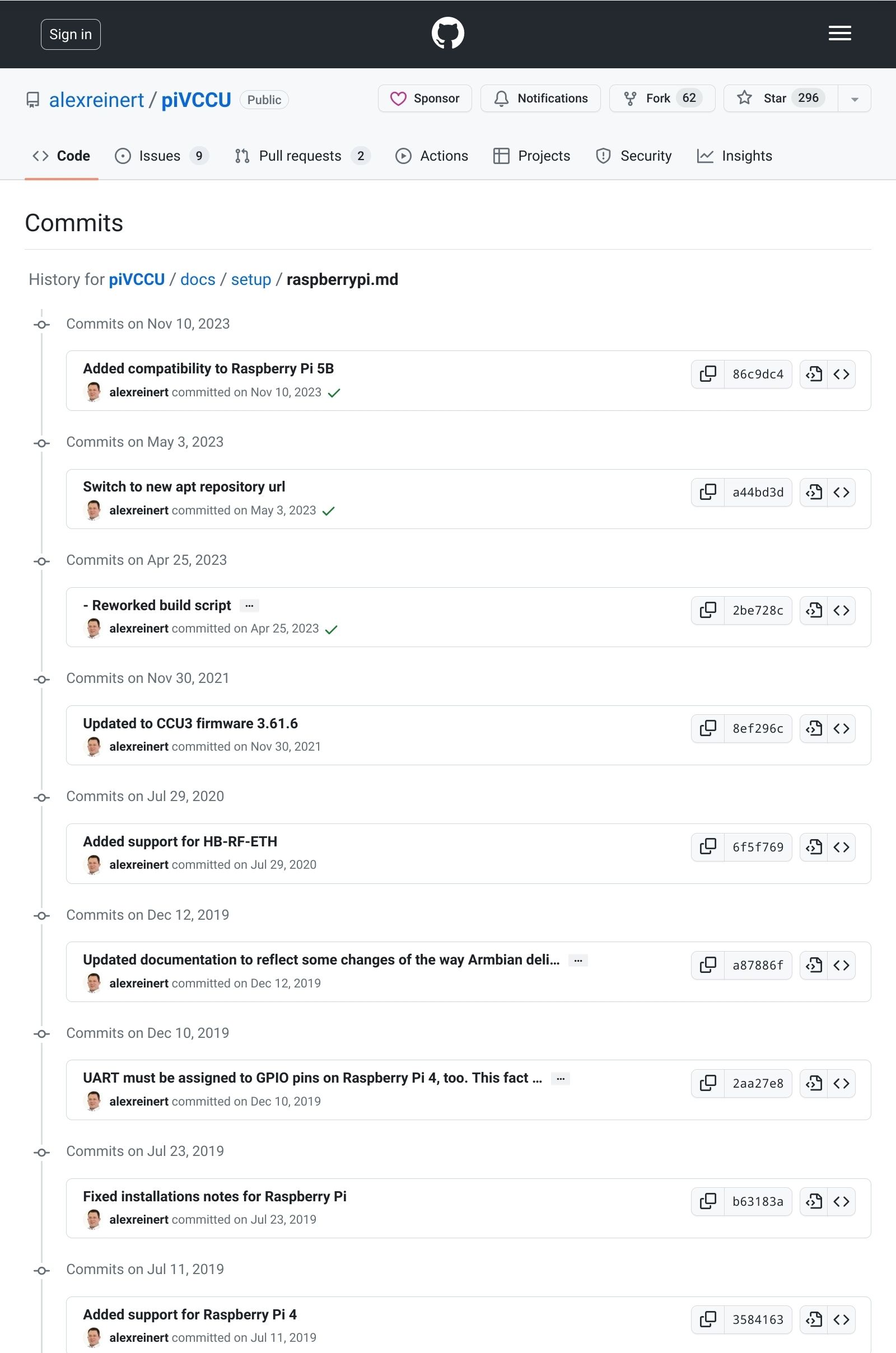

                                      nehme ich die Anleitung von https://github.com/alexreinert/piVCCU/blob/master/docs/setup/raspberrypi.md
                                      logge mich ein und erster schritt passiert schon nix... oder es dauert zu lange und ich bin ungeduldig...
