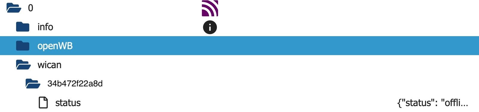

            Ich würde das Blockly erstmal außen vor lassen und stattdessen das Topic im MQTT Baum anlegen. Dann kannst du einfach die Message in den Datenpunkt kopieren. Damit wird diese Message dann veröffentlicht.
            Um das Topic anzulegen aktivierst du kurz des Expertenmodus, stellst dich auf den Ordner "34b472..." und klickst auf das "+", als Name gibst du can.tx ein.
            Nun kannst du den Inhalt des neuen Datenpunktes "tx" verändern und { "bus": "0", "type": "tx", "frame": [{ "id": 2021, "dlc": 8, "rtr": false, "extd": false, "data": [3, 34, 2, 140, 170, 170, 170, 170] }] } reinschreiben.

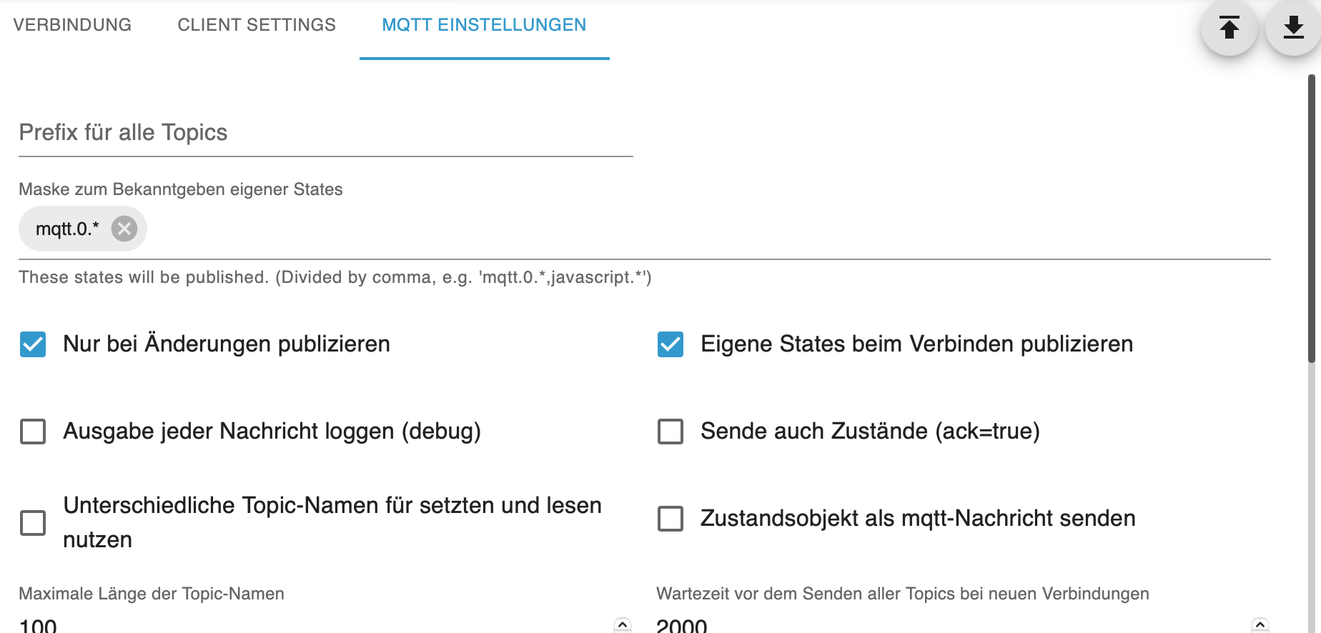

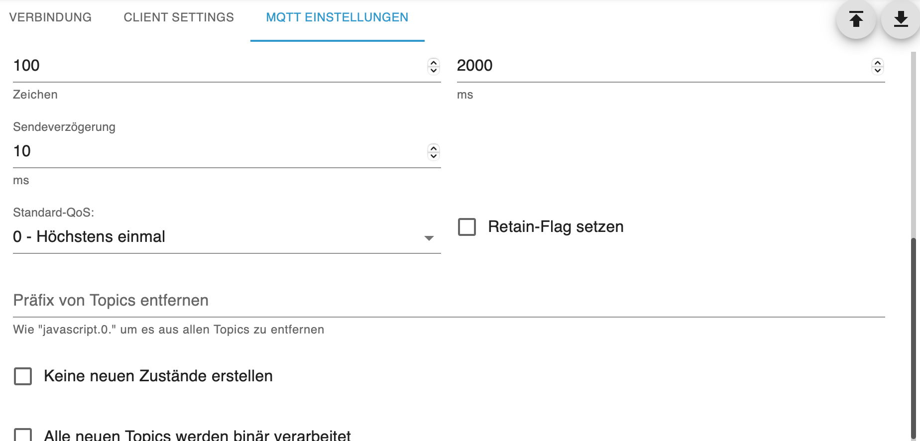

              @ab-bro Und zeig' bitte noch die MQTT Instanzeinstellungen.
                ab-bro @Marc Berg last edited by
                @marc-berg
                Vielen Dank für die schnellen Rückmeldungen! Leider steht das Auto gerade nicht zum Testen zur Verfügung. Ich probiere morgen dann direkt aus, den Topic im Baum des ioBoker anzulegen und die Message in den Datenpunkt einzutragen.

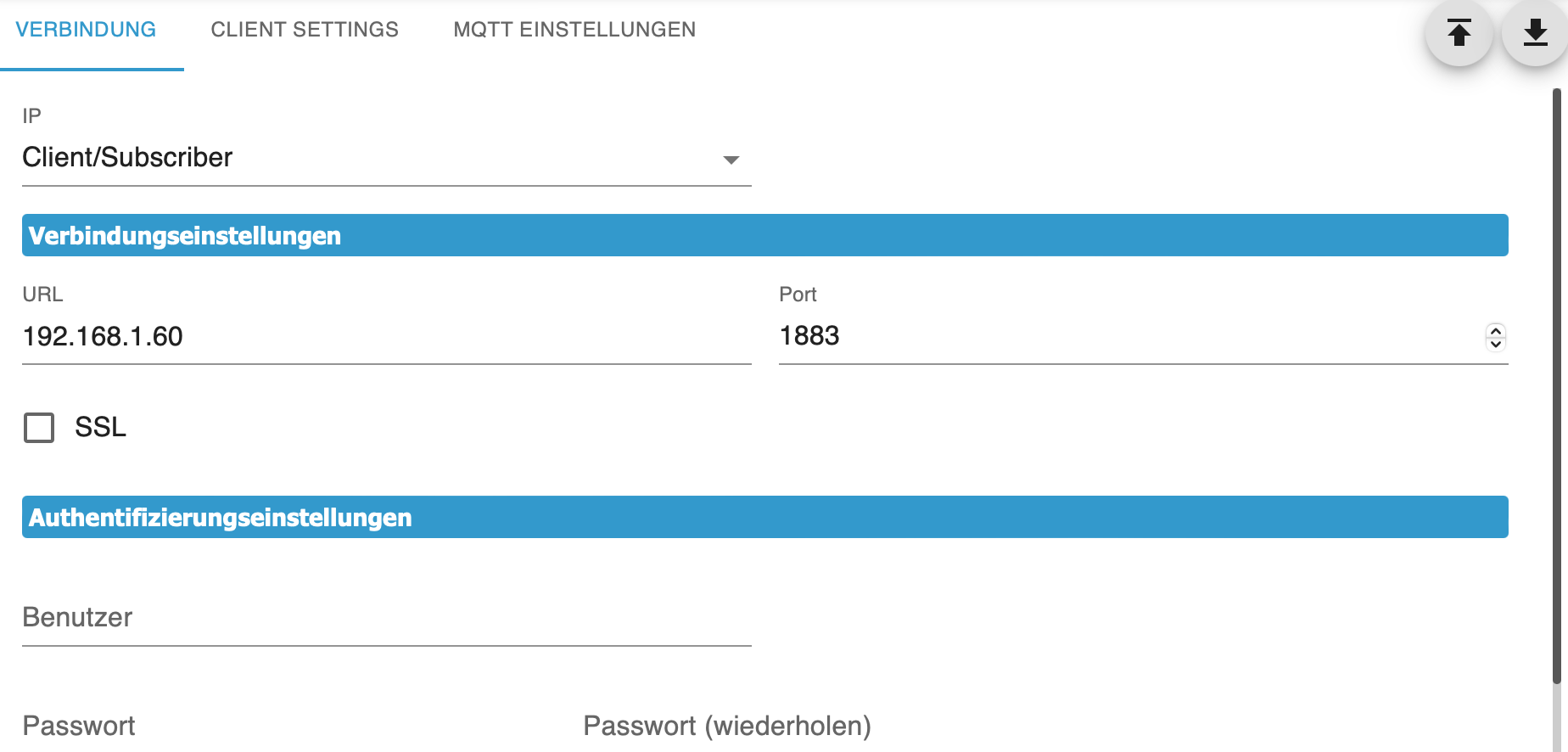

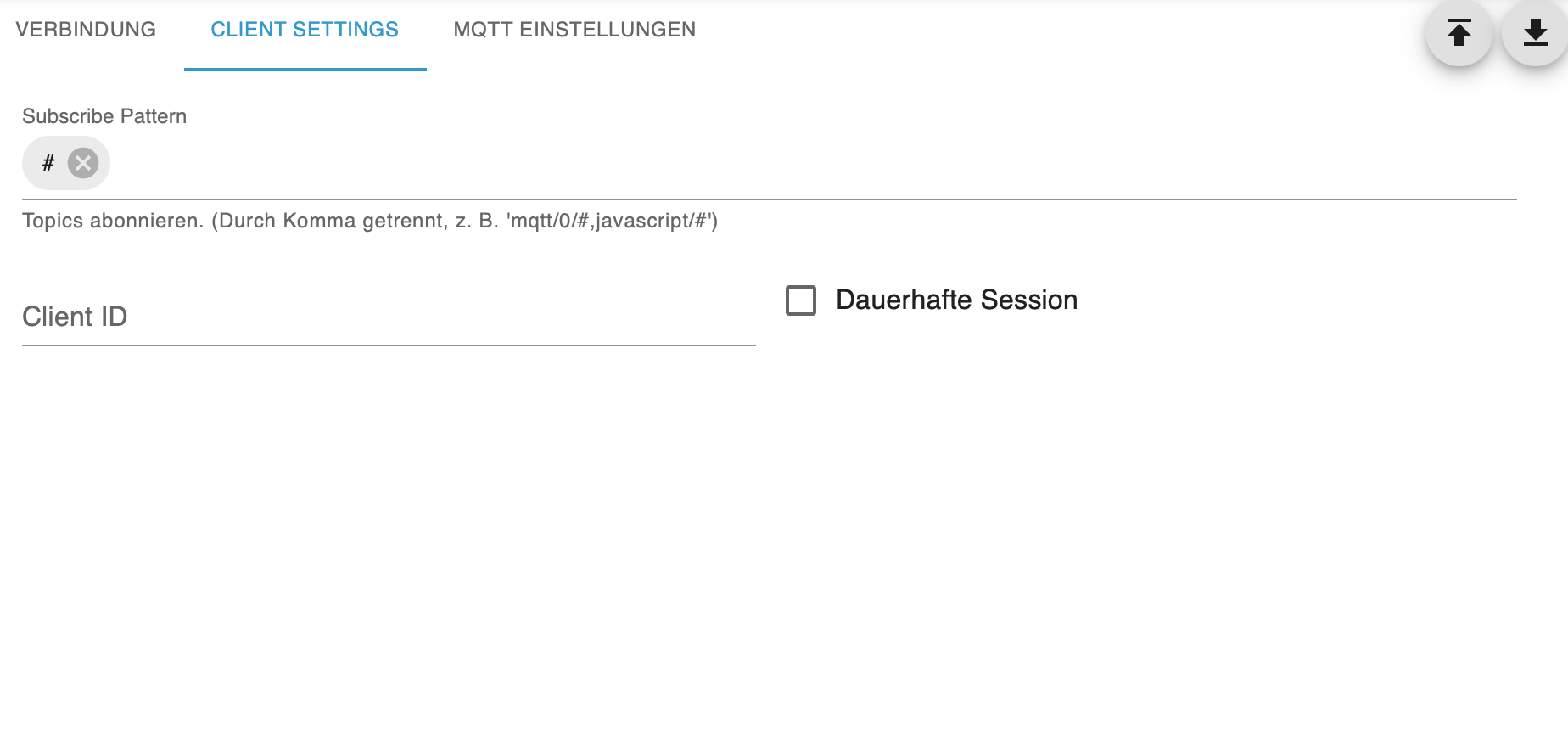

                Hier sind schon mal die Screenshots der mqtt-Instanzeinstellungen:

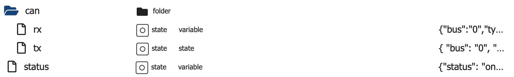

                      @marc-berg Mit dem Skript hatte ich erstmal nur versucht, das topic zu erzeugen. Das hat nun auf Deinem Weg geklappt. Das Einsetzen der Message in den neuen tx-Datenpunkt hat auch sofort dazu geführt, dass der Dongle einen neuen Datenpunkt rx für seine Antwort erzeugt hat.
                      Und wenn ich die Abfrage-Message erneut in den tx-Datenpunkt schreibe, wird die Antwort auch sofort aktualisiert.

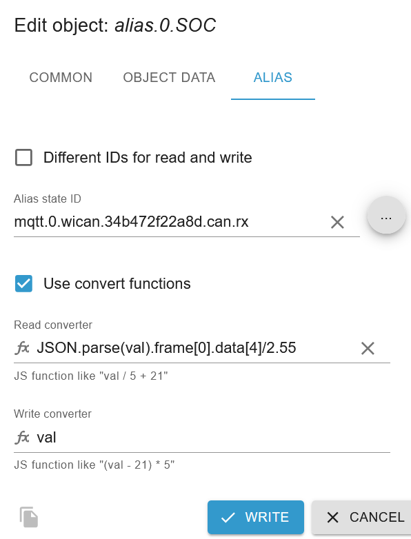

                        Jetzt muss ich nur noch ein Skript erstellen, das aus der rx-Antwort {"bus":"0","type":"rx","ts":5943,"frame":[{"id":2029,"dlc":8,"rtr":false,"extd":false,"data":[4,98,2,140,167,170,170,170]}]} den SOC entnimmt. Das ist in diesem Fall die 167. Dieser Wert muss dann nur noch durch 2.55 geteilt werden. Er steht immer an der gleichen Stelle. Ich muss also den entsprechenden Teilstring extrahieren.
                        das geht über einen Alias und eine Read-Funktion JSON.parse(val).frame[0].data[4]/2.55
                        Edit: "State ID" angepasst
                          @marc-berg Auch das hat funktioniert. Kannte ich ebenfalls noch gar nicht ...
